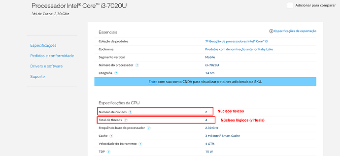

Amigo, o seu computador tem 4Gb de memória, e um processador dual core. Apesar de utilizar Linux ser mais performático que um Windows cheio de serviço rodando por trás dos panos, basta abrir o gerenciador de tarefas do Gnome e acompanhar o consumo de memória ao abrir o Minecraft e o seu player de música (seja o Spotify ou uma aba do navegador) e você verá que o consumo de memória estará batendo no teto. Não só isso, como você não possui uma placa de vídeo dedicada, uma porção da memória RAM será usada como memória de vídeo para a iGpu (o que resulta em menos menos recursos disponíveis para os programas além mar do sistema operacional). O que você pode tentar fazer para amenizar o seu caso de travamento é instalar uma DE mais leve, como o XFCE ou o LXQT, mas não existe milagre para hardware limitado, apenas sobrevida e respeitando os limites :vulcan_salute:

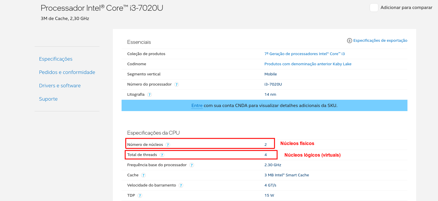

Dual core sim! Referência do Core i3-7020U: Ark Intel

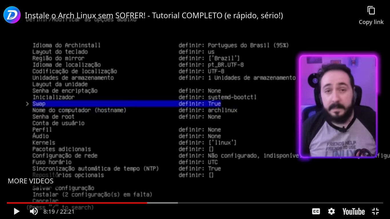

O archinstall só faz swap se você pedir.
Legal, então este Swap True = (Verdadeiro) não serve para nada? eu pensava que ele ajustava os valores automaticamente.
Então mano, só cria se você deixar marcado aí. Se marcar como false ele não cria.
Quando você diz “criar automaticamente” lembra o que algumas distros fazem de criar uma sem perguntar caso você não tenha uma partição. Acho que o kubuntu faz isso.
