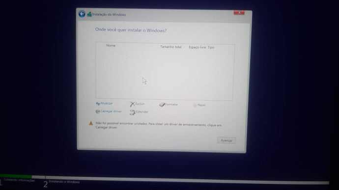

Essa foto não e minha mais e exatamente meu problema, tive que sair do windwos para o linux por uma questão de trabalho e agora estou tentando voltar para o windows 11 e não consigo, pois o nvme não aparece na hora de escolher ele fala que falta algum driver, so que e impossivel atualizar os drivers pois eles são todos para windows e por conta disso eu não consigo voltar para o windows

Pelo print que você passou, talvez esteja rolando uma pequena confusão: essa parte do setup do Windows é para instalar “drivers” no sentido de softwares que vão ajudar seu computador a identificar o hardware, como driver de placas de som ou placas de vídeo específicas.
Você somente precisará lidar com o armazenamento na área de particionamento, essa opção de “carregar driver” só é útil em casos bem específicos.

Opa amigo eu não fez um dualboot por um vacilo meu, oque acontece e bem simples quando chega na parte de escolher qual disco vou instala o windows ele simplesmente não aparece, por conta disso fico travado la, ele me pede um drive, só que não fala qual, por conta disso fico travado na tela de escolher o disco
na bios os ssds são reconhecidos, ambos são Nvme m.2 e ambos são da marca Western Digatal modelos SN810 e SN770, quando eu trocava de um windows para o outro os discos sempre aparecia, só que quando eu vim pro linux zorin os e fui tentar voltar para o windows eles não aparecem e falam que falta algum drive.
as prints não são minhas, mais e bem esse erro ai, já olhei varios videos na net e nd de solução

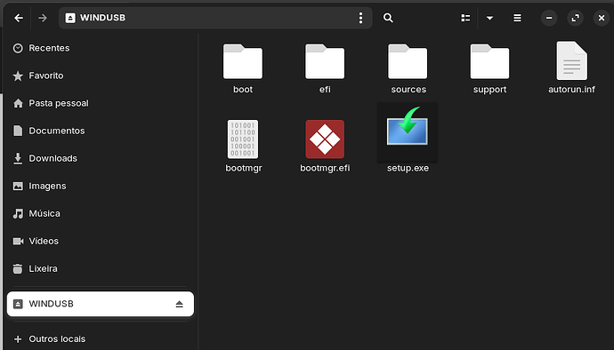

8. Não funcionou, fui no f12 e o pendrive não aparecia.
9. Me pergunto se fez algo errado, pois o pendrive aparenta esta certo, só que o pendrive não aparece na bios

Tenta ligar normal, espeta o pendrive, espera a distro Linux reconhecer (e monte-o pelo gerenciador de arquivos). Depois que for recoinhecido, reinicie e entre na BIOS
