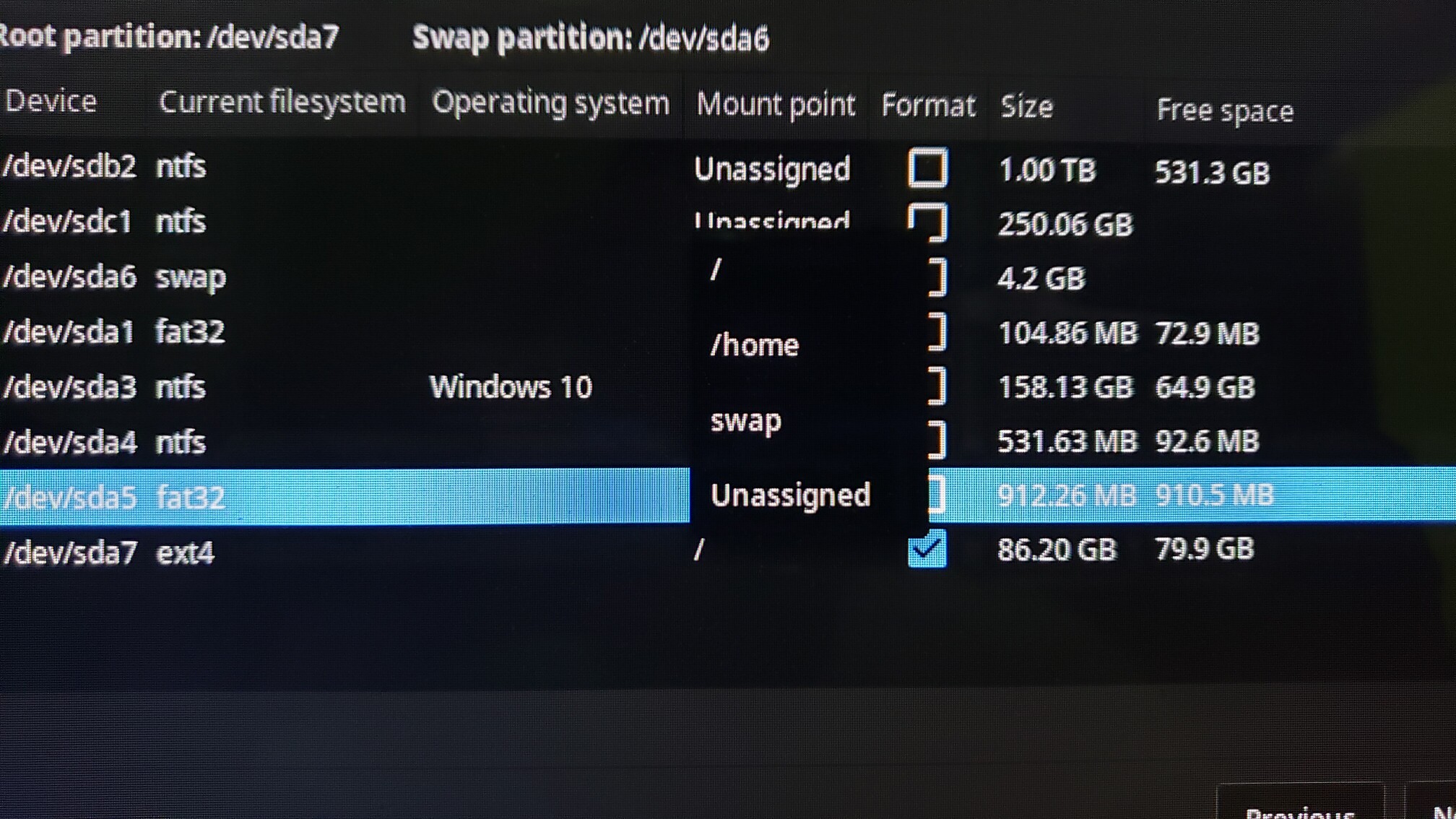

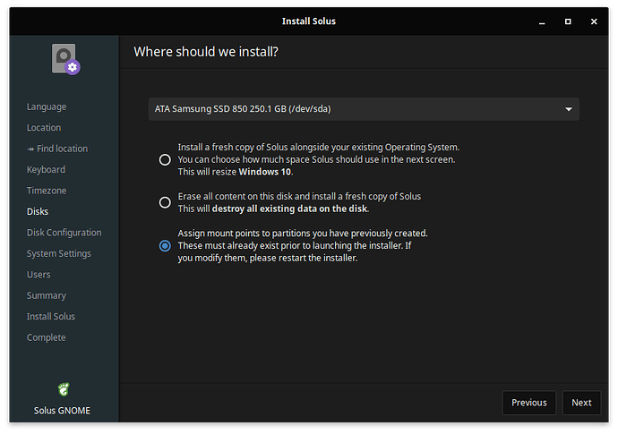

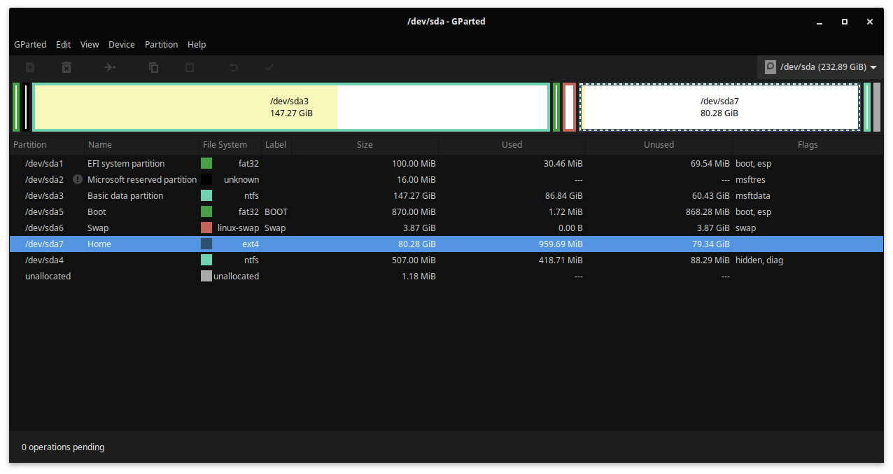

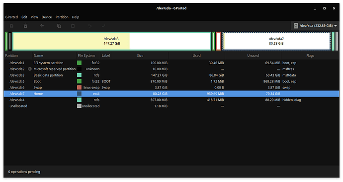

Estou com um “problema” durante a instalação, no gparted eu estou tentando fazer o mesmo que faço no pop os
Uma partição fat32 para boot
Uma partição swap
Uma partição ext4

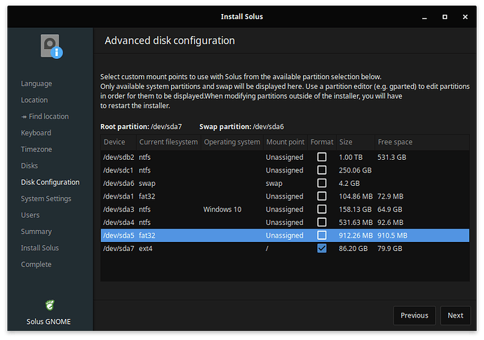

então abro o instalador com essa opção
e nessa tela onde está a fat32 não era pra ser o boot?
as opções disponíveis são essas
onde estou errando?

Tua /boot/efi não é a sda1? Aí vc coloca o bootloader nela, não?

No caso do Solus, eu decidi por realizar a instalação da opção do meio.
A opção do meio irá deletar tudo do HD, e realizar uma instalação automática, com particionamentos sugeridos pelo instalador.

Ocorre o seguinte:
Digamos que você vai dedicar o disco X para o Solus e seu hardware é EFI, ocorre o seguinte:
particione pelo menos assim:
Partição 1:
500MB, tipo FAT32, marcada como ESP e BOOT
Partição 2:
Pelo menos 10GB, tipo EXT4.
Podes, também, fazer uma 3ª partição, com o tamanho que quiser, para ser a sua HOME.
Essa partição costuma ser bem maior que a partição 2 e também é do tipo EXT4.
Durante a instalação, esqueça a partição 1, deixei-a marcada com unassigned mesmo, não tem problema. Ela é detectada automaticamente pelo instalador.
Se estiver particionado em 2, esqueça a primeira e marque a segunda como / e EXT4.
E pode prosseguir que na tela seguinte o instalador detecta a partição 1 (EFI) e instala o bootloader ai.
Se fez o particionamento em 3, esqueça a primeira, marque a segunda como / e EXT4, e a terceira como /home e EXT4 e pode continuar a instalação normalmente.
Se não tiver feito corretamente, a partição EFI que contem o firmware pode ter sido sobrescrita, ai a tela preta pode surgir…
