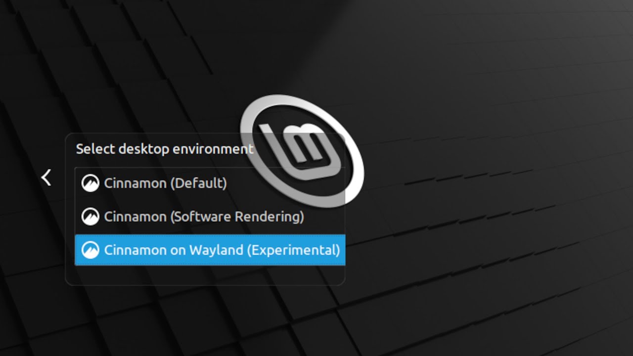

WayDroid, como o proprio nome diz, é baseado no Wayland, para funcionar você tem que usar esse protocolo.
Antes de efetuar o login, você clica no icone do cinammon e seleciona a versão com wayland
Tem um video simples (em ingles) demostrando, é experimental então pode ocorrer bugs com o linux mint, mas para voltar vc pode na tela de login e selecionar o Default novamente.
Faz o teste e verifica se funciona, tanto o sistema quanto o waydroid , mas eu recomendo usar uma distribuição que tenha wayland já implementado corretamente, talvez o ZorinOs seja a melhor opção para você.

O Waydroid não desconfigurou o teclado, o que acontece é que a implementação do Wayland do Linux Mint é experimental, e só funciona com o teclado no modo inglês e tem alguns bugs, as correções só vão vir em uma próxima atualização, deve sair em algum momento do próximo mês, mas acho que pode levar um tempinho.
