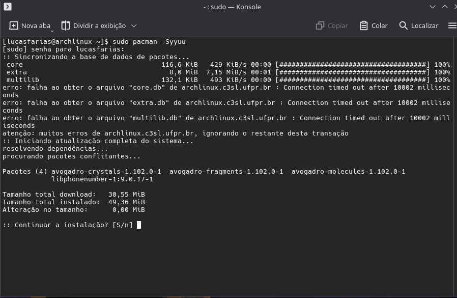

Aproveitando que estamos entre usuários Arch, e ainda sou noob no Arch… como resolvo esse negócio chato dos reposítórios? Quero tirar os mirrors do Brasil e baixar direto do mirror principal… Esse negócio de sempre ter um erro no servidor da UFPR me enche o saco kk.

Nesse caso recomendo o comando reflector (Se não existir, precisa instalar o pacote com o mesmo nome: reflector)
Rode o seguinte comando via terminal (Não precisa ser root):
reflector --protocol "http,https" -c br
Você terá um retorno semelhante a:
################# Arch Linux mirrorlist generated by Reflector #################
# With:       reflector --protocol http,https -c br
# When:       2025-10-23 20:44:25 UTC
# From:       https://archlinux.org/mirrors/status/json/
# Retrieved:  2025-10-23 20:44:25 UTC
# Last Check: 2025-10-23 20:05:47 UTC
Server = http://archlinux.c3sl.ufpr.br/$repo/os/$arch
Server = https://archlinux.c3sl.ufpr.br/$repo/os/$arch
Server = http://br.mirrors.cicku.me/archlinux/$repo/os/$arch
Server = http://mirror.ufscar.br/archlinux/$repo/os/$arch
Server = https://mirror.ufscar.br/archlinux/$repo/os/$arch
Server = http://mirrors.ic.unicamp.br/archlinux/$repo/os/$arch
Server = https://mirrors.ic.unicamp.br/archlinux/$repo/os/$arch
Basta colar no arquivo mirrorlist:
sudo xed /etc/pacman.d/mirrorlist
Se quiser troque o xed pelo editor de texto preferido, e se preferir remova o ufrp da lista de mirrors.
Salve e atualize com
sudo pacman -Syyu
Bem, sou do RJ, e esse mirror do Paraná funciona muito bem pra mim, em qualquer distro.
Como falaram pode usar o reflector
Depois
sudo reflector -c br -f 6 –save /etc/pacman.d/mirrorlist
Contudo você pode tentar sincronizar o espelho
sudo -Syy
Pra mim também sempre funcionou bem.
Idem, aqui em Brasília.
Uso o espelho da UFPR para todas as distros que ele atende. – É muito raro falhar. – Todos os outros que experimentei, no Brasil, falharam mais vezes.
Aqui
É o que tem maior velocidade.
