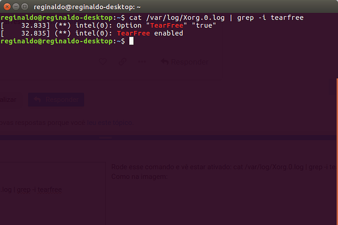

Instale e habilite essa extensão que vai resolver: Disable unredirect fullscreen windows - GNOME Shell Extensions
Rode esse comando e vê se está ativado: cat /var/log/Xorg.0.log | grep -i tearfree
Como na imagem:
rodei mas não deu a mesma resposta

Meu notebook também é com Intel HD Graphics (a 620 para ser mais exato). Para resolver o problema eu simplesmente adicionei o arquivo /etc/X11/xorg.conf.d/20-intel.conf com o conteúdo abaixo:
Section "Device"
    Identifier "Intel Graphics"
    Driver "intel"
    Option "TearFree" "true"
EndSection
Só isso e o problema foi embora.
deixar eu ver a saída desse comando: ls /usr/lib/xorg/modules/drivers/
Pelo que eu vi, por algum motivo, o modulo intel do xorg não é carregado.
deixar eu ver a saída desse comando: cd /usr/share/X11/xorg.conf.d && cat *
Obrigado, sua solução me ajudou
Acho que a primeira config não deu certo por causa das aspas usadas.
Aì já não posso ajudar. Nunca usei. Mas vc pode tentar resolver com o arquivo xorg criado com as configurações da sua placa de vídeo.
