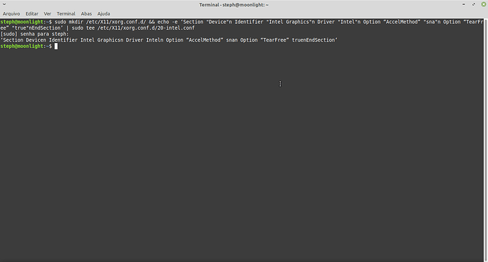

Tentei o comando:
e o terminal deu essa resposta:

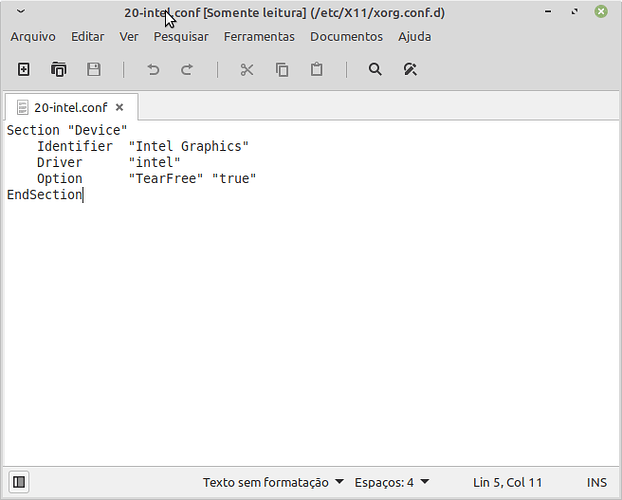

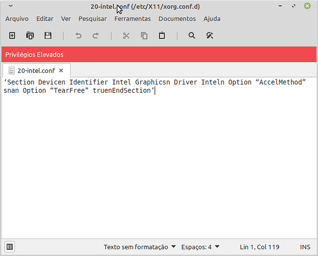

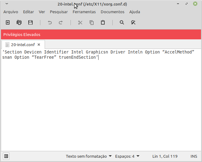

achei estranho o ' e então abri o arquivo criado, que estava assim:

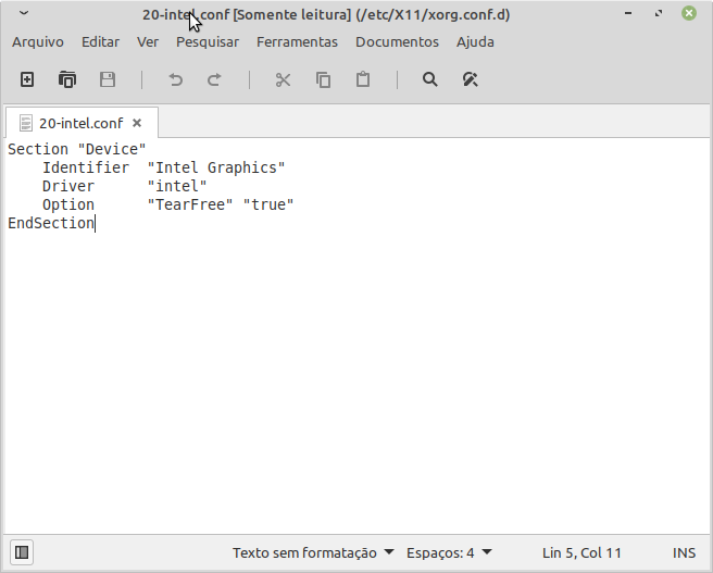

e vi que não poderia ter a ’ então apaguei tudo e deixei assim:
e aparentemente deu certo!! Sem tela ficar parada na Acer, sem tearing ao mexer janela e pelo que vi sem tearing no video!!
Quem diria que o problema do comando é o sinal '
Num falei q o comando tava esquisito? Por isso queria fazer manualmente. Bom, se resolveu então foi boa. O arquivo tem q ficar certinho igual vc mostrou no print do arquivo aberto.
Simm, confirmei que tava estranho pq no fórum gringo tmb não mostrava o ', acho que até é bom deixar de aviso ao @Diolinux @Dio pra atualizar o tutorial
