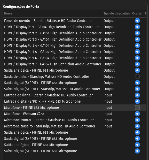

Quando comprei meu microfone, Fifine 683, eu tentei algumas configurações para melhorar o som (reduzir um pouco o ruído de fundo, já que ele captura muito ruído).
Só que isso fez com que criasse várias saídas e entradas de áudio, conforme o print abaixo

Por essa tela me parece que você está usando a extensão “Sound Input & Output Device Chooser” e ela lista todas as possíveis conexões existentes no seu hardware, a melhor abordagem é realmente ocultar.
Como você já formatou, uma opção é procurar dentro do seu diretório de usuário arquivos que você tenha mexido e que possam estar gerando algum conflito. Minha sugestão é que você crie um usuário novo e faça um teste, antes de ficar caçando bits em arquivos de configuração.

Outra, qual programa está usando para visualizar esse mapa de conexões? Observando a imagem me parece só um app que lista todas possibilidades e habilita e oculta o item de aparecer ou não há programas terceiros tais definições.
Dito isto é preciso diferenciar algumas coisas. Ter um mapa com vários input e output de um dispositivo não quer dizer que ele esteja utilizando tudo simultaneamente. Apenas que ele mostra as possibilidades. É uma visualização.
Também é preciso separar dentre esse mapa o que é conexão real do dispositivo e o que é conexão virtual criada por uma situação de monitoração em software ou configuração de baixo nível do servidor de som no sistema.

Esse print é justamente da extensão Sound Output Device Chooser.

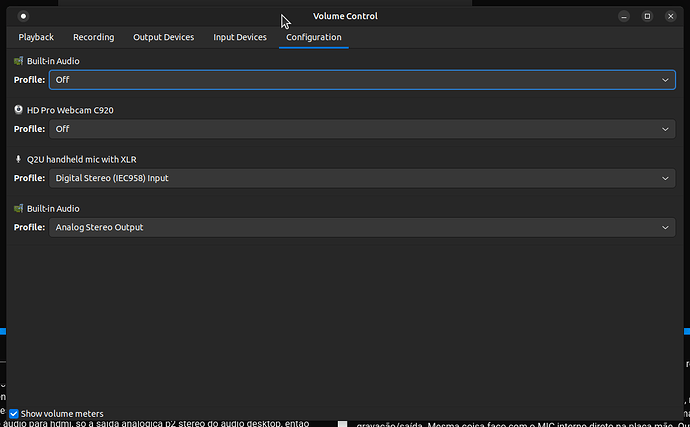

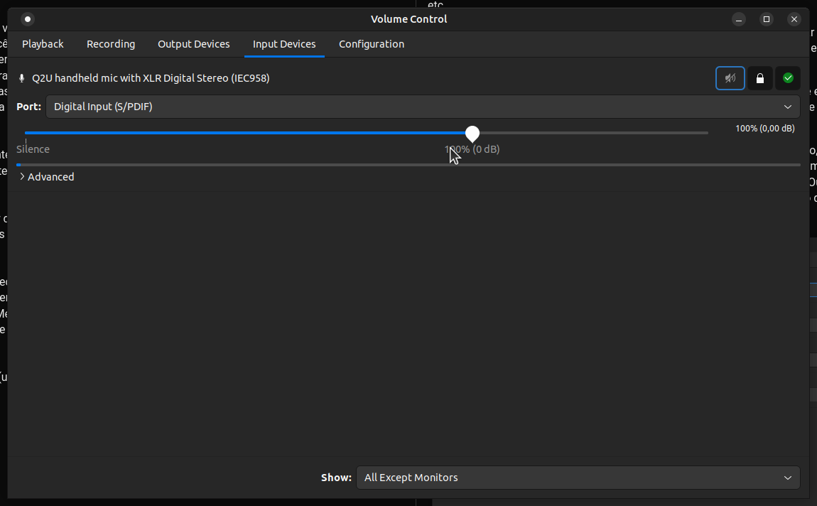

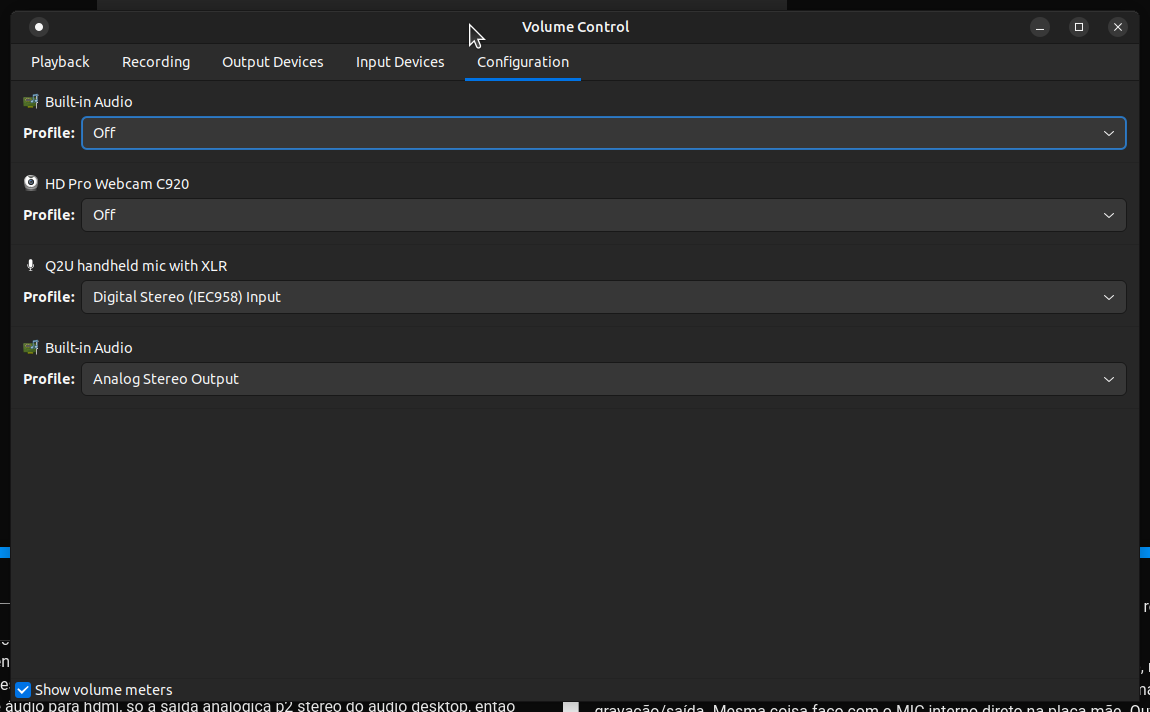

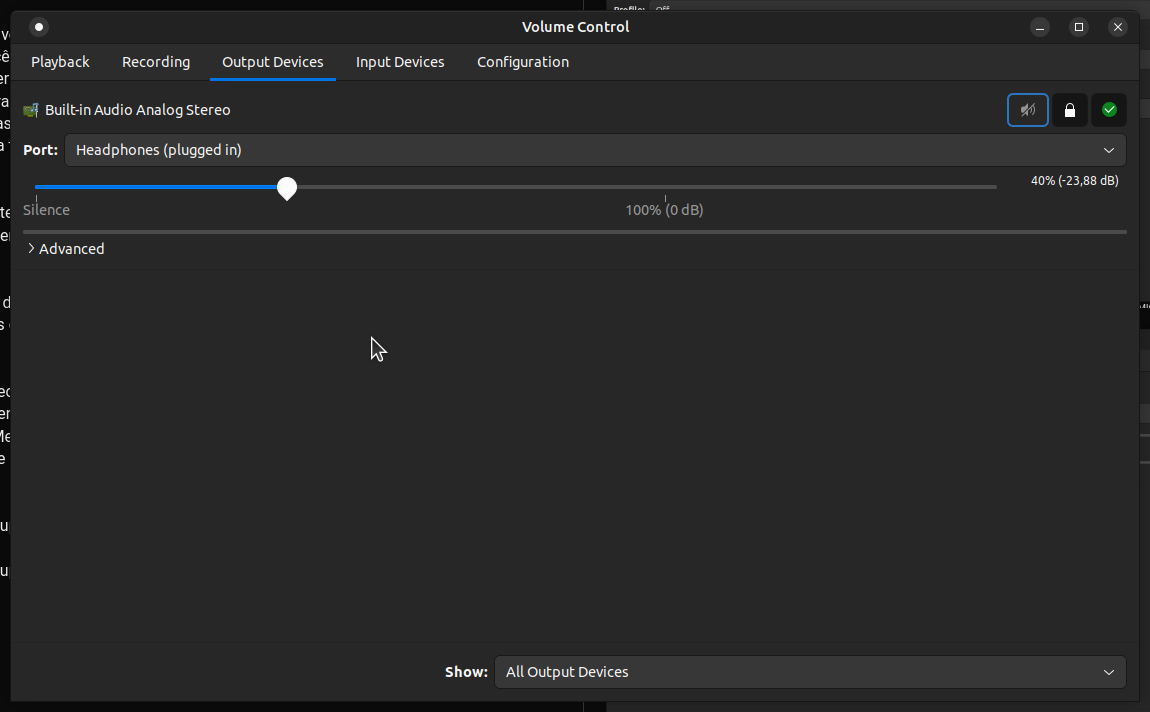

Instalei agora o Controle de Volume do PulseAudio, segue os prints:
Monitores:
Virtuais
Todos exceto monitores
Todos os dispositivos de entrada
Faltou alguma coisa?

Bom, então como você pode ver as duplicatas são monitores. Isso é normal existir, não é problema de hardware e você nem precisa apagar ou coisa do tipo.
O que precisa fazer para ter os controle que de fato interessa no nível de app playback e gravação são os físicos, para isso basta deixar naquela opção de baixo apenas marcado “hardware Output Devices” ou “Saídas de dispositivos de hardware”.
Os monitores e cia tem mais utilidade em situações complexas de streaming, gravação multitrack e etc.
Agora, se realmente prefere controlar pela extensão, então é preciso procurar como filtrar os itens de exibição da extensão da mesma maneira que o pulseaudio faz. Ou seja, ele parar de exibir os monitores. Daí é pesquisar se tem um config dela pra isso ou se vai ter que mudar algo na mão em config via terminal.

Aqui no meu aparece várias tbm e o que faço é desativar o item. Por exemplo, não uso o mic da webcam logitech então ele desligo mesmo e assim ele nem aparece listado mais em gravação/saída. Mesma coisa faço com o MIC interno direto na placa mãe. Outra coisa que tbm não uso a saída de áudio para hdmi, só a saída analógica p2 stereo do audio desktop, então desabilito tbm.

Deu uma melhorada aqui! O meu problema é que quando eu conectava um dispositivo novo, ficava difícil encontrar ele e deixar ali no padrão da extensão.
Até pra configurar o som em algum app, ficava ■■■■ escolher qual era o certo. Queria deixar o mais simples possível pra isso. (não consigo tirar print do que aparece)
