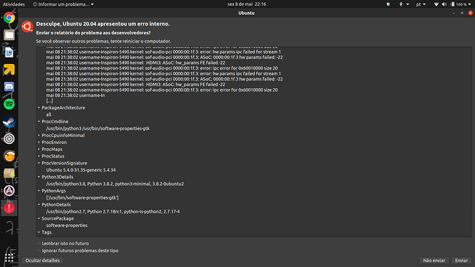

O meu Intel Inspiron 5490 comprado há 3 meses já veio com o Linux (Ubuntu 18.04), mas hoje apareceu a atualização para o Ubuntu 20.04 e eu atualizei por volta das 15h. Tudo estava funcionando até então. Fiquei um tempo sem mexer no notebook e agora ele está totalmente sem som e não reconhece nem o fone de ouvido! Já tentei de tudo nesse site aqui:
Mas nada funcionou :frowning:

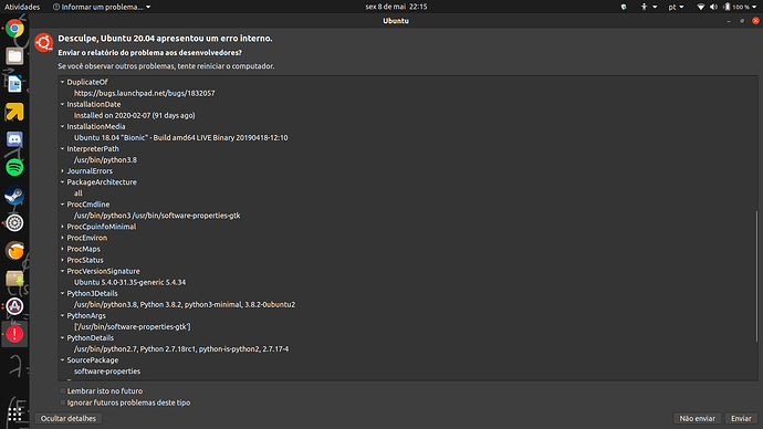

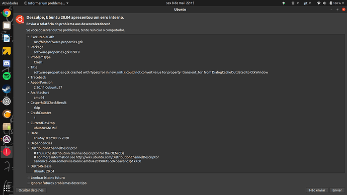

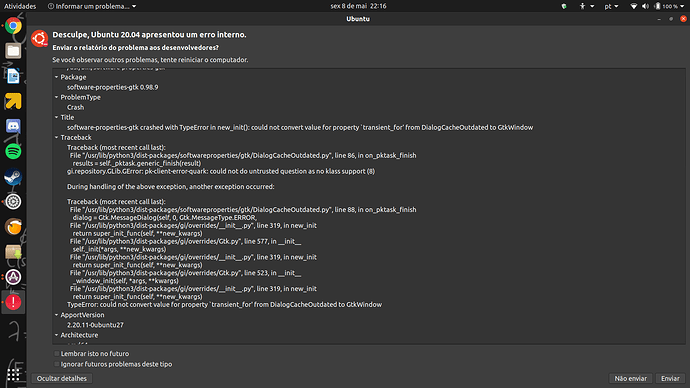

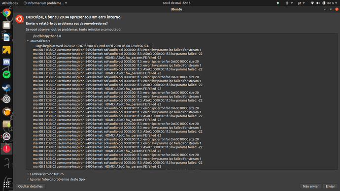

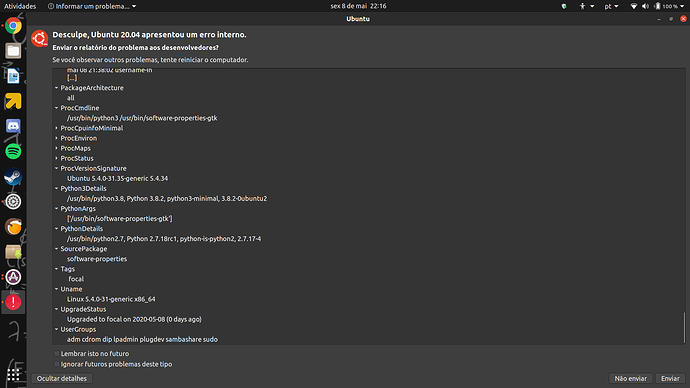

Um erro começou a aparecer depois de pouco tempo de uso (reiniciei várias vezes nos métodos do site):
Alguém pode me ajudar pf?
