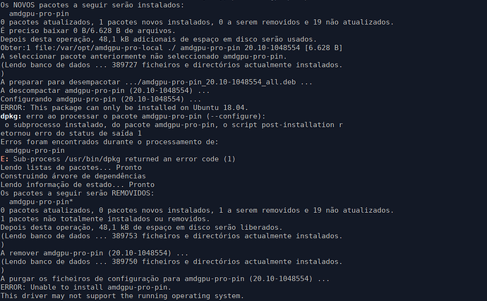

Cara… Já tentei dessa forma e todas as vezes (em todas as formas) dá o seguinte erro:

Foi isso que fiz mesmo. Baixei do site da AMD e quando instalo dá esse erro ai :confused:
rodrigges@rodrigges:~/Downloads/amdgpu-pro-20.10-1048554-ubuntu-18.04$ ./amdgpu-install -y
[sudo] senha para rodrigges:
deb [ trusted=yes ] file:/var/opt/amdgpu-pro-local/ ./

Versão seleccionada ‘20.10-1048554’ (localhost [all]) para ‘amdgpu-pro-pin’
Os NOVOS pacotes a seguir serão instalados:
amdgpu-pro-pin
0 pacotes atualizados, 1 pacotes novos instalados, 0 a serem removidos e 0 não atualizados.
É preciso baixar 0 B/6.628 B de arquivos.
Depois desta operação, 48,1 kB adicionais de espaço em disco serão usados.
Obter:1 file:/var/opt/amdgpu-pro-local ./ amdgpu-pro-pin 20.10-1048554 [6.628 B]
A seleccionar pacote anteriormente não seleccionado amdgpu-pro-pin.
(Lendo banco de dados … 389727 ficheiros e directórios actualmente instalados.
A preparar para desempacotar …/amdgpu-pro-pin_20.10-1048554_all.deb …
A descompactar amdgpu-pro-pin (20.10-1048554) …
Configurando amdgpu-pro-pin (20.10-1048554) …
ERROR: This package can only be installed on Ubuntu 18.04.
dpkg: erro ao processar o pacote amdgpu-pro-pin (–configure):
o subprocesso instalado, do pacote amdgpu-pro-pin, o script post-installation r
etornou erro do status de saída 1
Erros foram encontrados durante o processamento de:
amdgpu-pro-pin
E: Sub-process /usr/bin/dpkg returned an error code (1)
Lendo listas de pacotes… Pronto
Construindo árvore de dependências
Lendo informação de estado… Pronto
Os pacotes a seguir serão REMOVIDOS:
amdgpu-pro-pin*
0 pacotes atualizados, 0 pacotes novos instalados, 1 a serem removidos e 0 não atualizados.
1 pacotes não totalmente instalados ou removidos.
Depois desta operação, 48,1 kB de espaço em disco serão liberados.
(Lendo banco de dados … 389753 ficheiros e directórios actualmente instalados.
A remover amdgpu-pro-pin (20.10-1048554) …
(Lendo banco de dados … 389750 ficheiros e directórios actualmente instalados.
A purgar os ficheiros de configuração para amdgpu-pro-pin (20.10-1048554) …
ERROR: Unable to install amdgpu-pro-pin.
This driver may not support the running operating system.
ok..infelizmente no site da amd ainda não saiu para versão do ubuntu 20

Na verdade é bem simples, mas a notícia não é boa! Sofro do mesmo mal.
Para utilizar renderização por GPU/DaVinci Resolve com GPU AMD é necessário o AMDGPU-PRO, que é compatível apenas com Ubuntu 18.04, SUSE Enterprise Linux, Red Hat e CentOS.
A lista de compatibilidade está no site da AMD, acho que tu já deve ter visto.
Ou seja, não deve funcionar com outra distro. Para utilizar essa funcionalidade com GPU AMD a opção mais indicada é o Windows.
Tenho uma RX 580 e fiquei p#t* quando descobri essa limitação. É uma baita falta de consideração por parte da AMD, mas não tem o que fazer.
