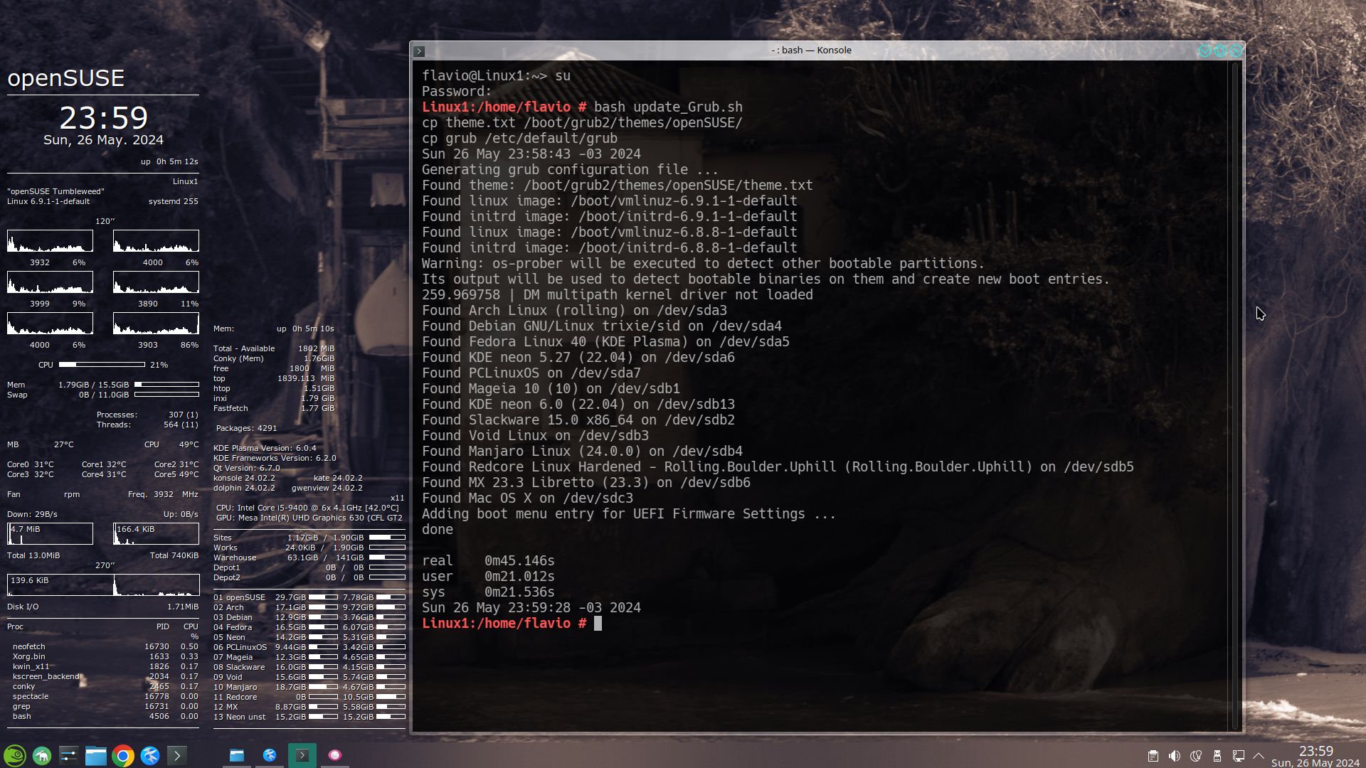

Faltando 1 minuto para la media noche, eu já estava no openSUSE, atualizando o Grub, para reconhecer a nova instalação do Redcore Linux.

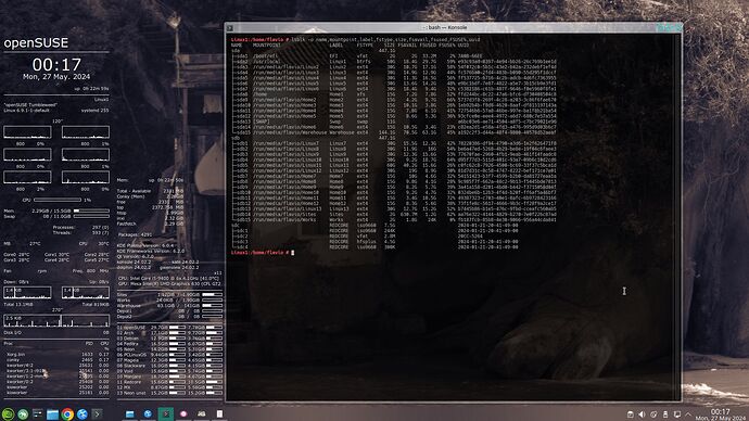

E guardar uma cópia dos atuais lsblk / blkid, de lembrança, porque nunca se sabe quando vamos precisar.

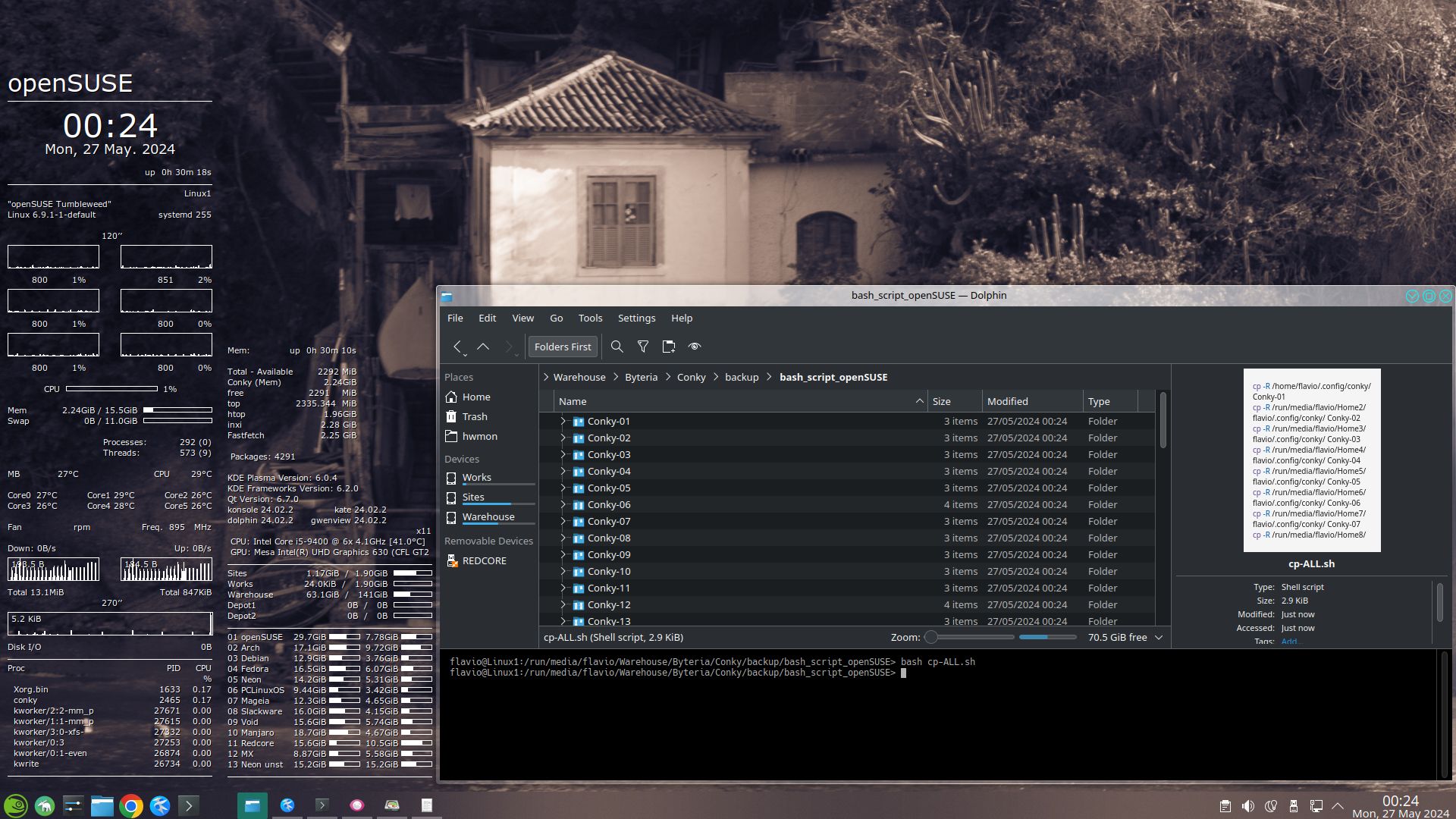

Ainda me diverti mais um pouco, fazendo um backup atualizado os arquivos fstab, configurações do Conky, scripts etc. de todas as distros – coisa que andei relaxando um pouco, ultimamente:

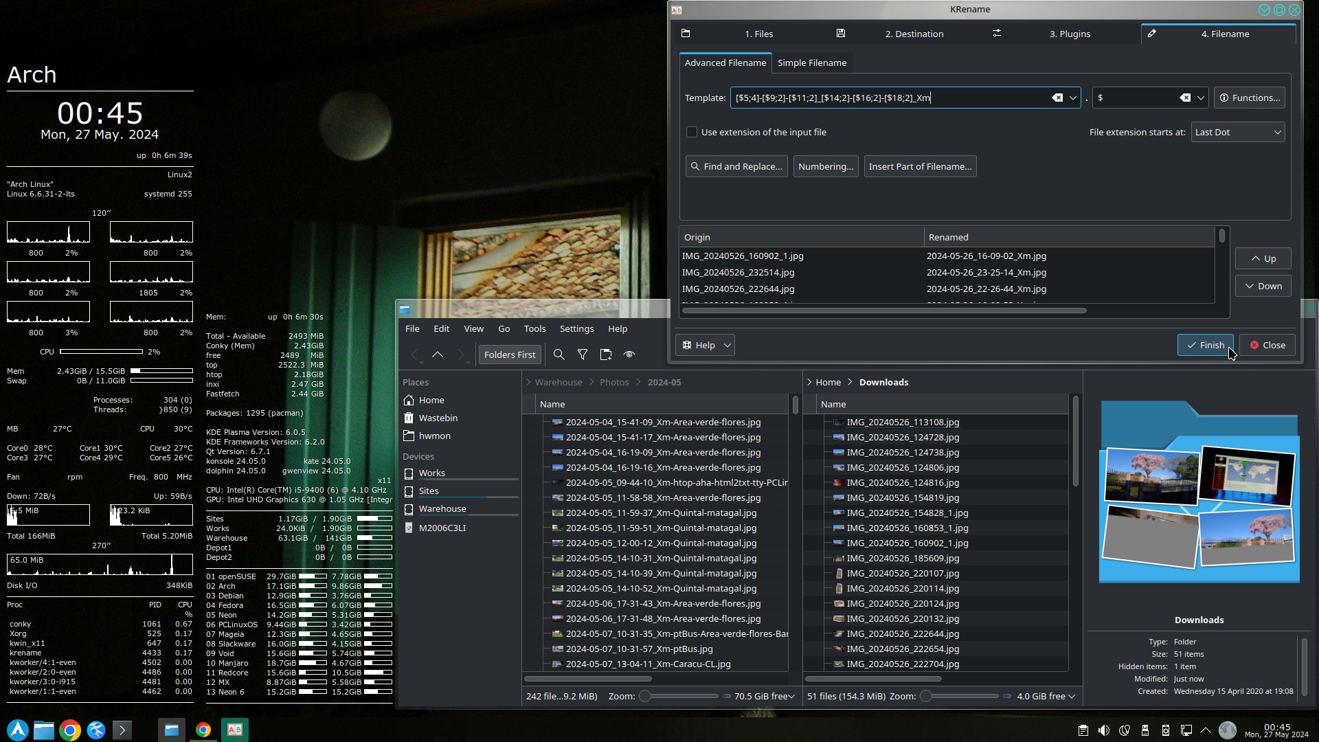

Baixar as fotos da instalação – antes que algum aventureiro me arrebate o celulóide – e renomear em massa, em um formato de nome que se consiga entender:

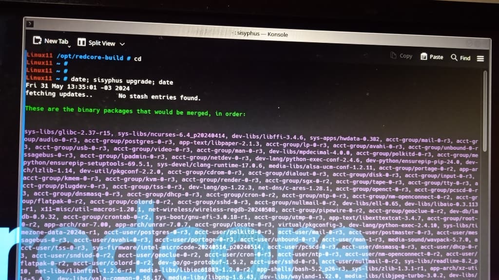

6 entenderam alguma coisa?? Eu, não! – Mas segui esses passos, e o negócio se desenrolou a contento: – 1.072 pacotinhos.
  • Mas entre o penúltimo comando e o último, executei um # cd – porque não faz sentido ficar o resto da vida na pasta /opt/redcore-build
Et voilá! – C’est fini:
  • 13:37 - Sisyphus upgrade - START
  • 15:42 - Sisyphus upgrade - COMPLETE
Apenas 2 horas 5 minutos – sem nenhum percalço.

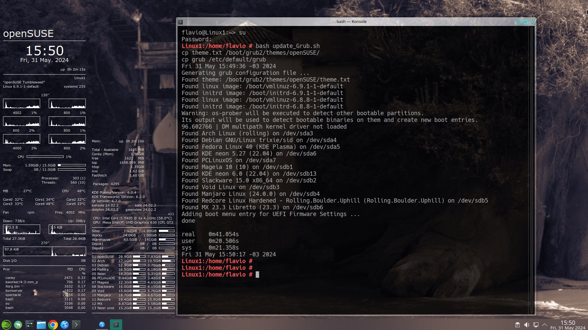

Atualizar o Grub do openSUSE, de novo – porque apareceu Kernel novo:
Ficou registrado que a ocupação da partição do Redcore passou de 15,6 GiB para 19,4 GiB.
