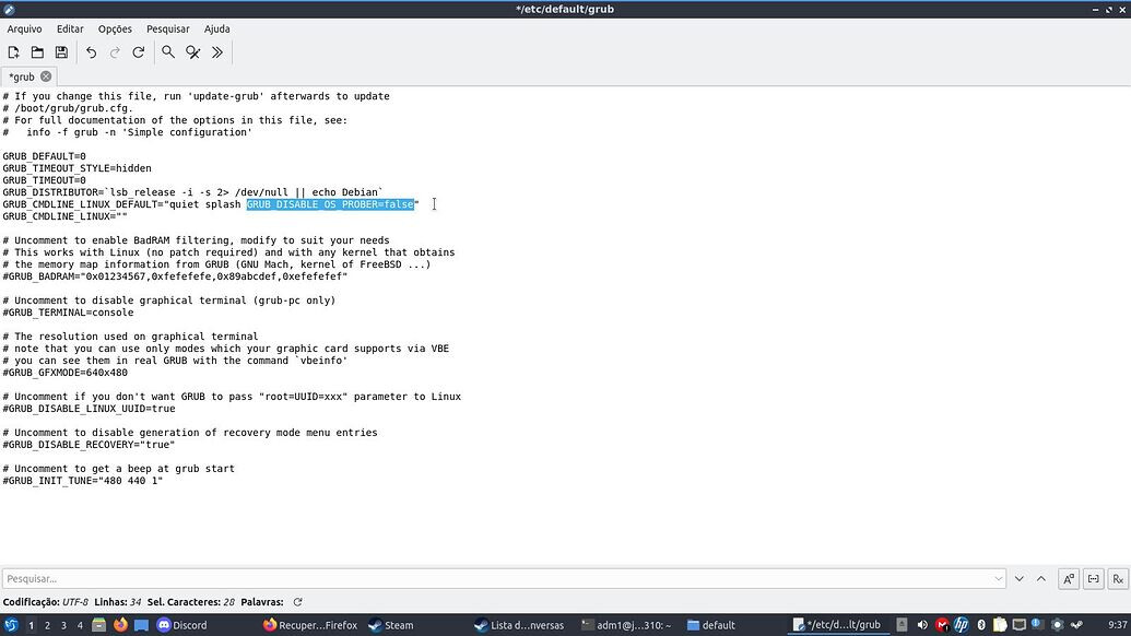

lembro de ter o erro do GRUB_DISABLE_OS_PROBERpelo terminal mudando um arquivo. mesmo assim nĂŁo aparece o windows no grub.
VocĂȘ pode colocar o parĂąmetro editando o arquivo “/etc/default/grub” assim:
Apos a edição:
$ sudo update-grub2
Isso equivale ao tutorial Diolinux.
VocĂȘ nĂŁo precisa do grub-customizer para isso.
Esse quiet e o splash podem ser removido se quiser a função do quiet é resumir as msg do kernel eo splash é aquela tela bonita que oculta o boot.

Coloque aqui seu arquivo /etc/default/grub
como eu avisei acima, eu desinstalei o pop os para tentar instalar o windows e dps o pop, mas o windows esta com o nome do inicializador do pop os e o arquivo etc/deflat/grub estava ingual a aquel printe do cara acima
Este trecho grub-disable
Não é para colocar na linha do kernel, isso é uma configuração do arquivo grub
Este trecho Ă© para colocar no fonsl do arquivo
E depois atualiza o grub
$ sudo update-grub2
Ou
$ sudo update-grub
Dependendo da distro utilizada
