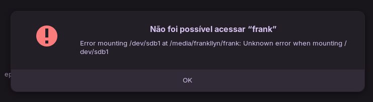

Comprei um pen drive Hp de 2 Tb, fui instalar o ventoy nele, deu um erro e o pen drive não abri mais, já formatei pelo gparted e não abrir, e fica aparecendo essa msg, alguém tem alguma solução como resolver?

Pendrive com firmware alterado, pode jogar fora.

Não existe pendrive de 2TB. Parece que o máximo vendido é 512GB alguma coisa assim, o resto foi feita mutreta para enganar os clientes.
Peguei essa informação da Sandisk, o máximo que ela produz é 512GB, então as concorrentes esta na mesma.

Acredito que o erro deve ser por alguma partição apagada no pen drive.
Era pra deixar formatar normal pelo mkfs…
Pen drive certamente falso. Você foi vítima de um golpe. Nem adianta tentar “recuperar”: a gambiarra que os golpistas fizeram já era.

Joga fora, isso é lixo. To insistindo para vc não perder a sua vida pelejando com isso, pendrive de 2TB não existe, não tem fabricação disso em nenhum lugar do mundo, o firmware dele foi alterado para aparecer no sistema operacional como 2TB mas é falso, não existe pendrive de 2TB.

O pendrive tem uma capacidade de armazenamento, vamos supor que 1GB, ai vem um cabaço e faz um crack no firmware e ai o firmware visa para o sistema operacional que ele tem vamos supor 20TB, mas não tem pq na verdade ele tem 1GB, ai quando vc vai gravar algo nele ele funciona ate os 1GB que é o armazenamento real dele, mas quando passa no valor de armazenamento do chip de memória do pendrive, quando a gravação vai além, eu não sei bem o que acontece com o chip de memória mas em resultado o pendrive para de funcionar por algum problema no chip de memória do pendrive.
Lembrando que o chip de memória do pendrive é uma Memória Flash, pode valer para qualquer dispositivo de armazenamento de memória que usam esta tecnologia(Memória Flash).
Eu acho que existe programas para fazer este diagnostico, mas sem programa nenhum, apenas usando o recurso de copia do sistema operacional vc pode testar se o pendrive teve o firmware alterado para esse golpe de forma simples, como eu expliquei acima o teste consiste em gravar no pendrive o limite que ele apresenta no sistema operacional, ate o pendrive ficar full, se ele gravar ate o fim e não parar de funcionar, então ele não teve o firmware alterado.
