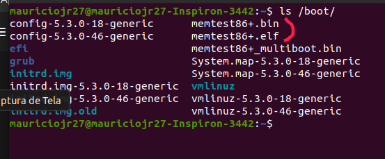

Captura de Tela_selecionar área_20200410110416
De configuração só aparece essas duas, então copio as duas para aquele diretório???
*Detalhe o que eu fiz não foi só atualizar a distro, eu baixei ela do site da canonical e formatei a partição e refiz a instalação
Você copia somente uma, se ambas estão funcionando corretamente copie a mais recente que seria no seu caso config-5.3.0-46-generic.
