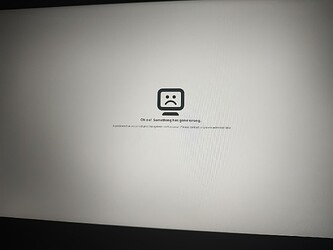

Olá, eu sou Erik, sou “novo” no linux, pois raramente uso o linux por muito tempo. Visto que programação em python parece ser mais fluida no linux e menos problemática, estou tentando manter um DualBoot (Windows 10 e Linux Mint 21.3)
Recentemente instalei o ubuntu 21.03 ou 21.04 mas o sistema quebrou quando fui instalar a nova versão do python 3.11, sendo a versão que veio de fabrica era a 3.10.
Também alterei para que ao chamar no terminal python o 3.11 seria a versão que ele puxava e ao chamar python3 vinha a versão 3.10
Ao reiniciar depois de atualizar com apt-get update o sistema mostrava uma tela branca, com algo escrito que não lembro mais :laughing: acho que é algo parecido com essa abaixo :arrow_down:

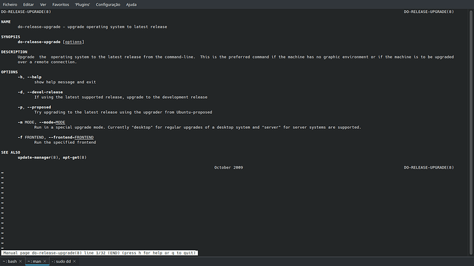

@Erik_MD Não precisa formatar não, é só usar o programa de atualização do sistema que vem com a distro Ubuntu ou se não vim é so instalar o tutorial a seguir diz que esse programa é o sudo apt-get install update-manager-core: Como atualizar seu sistema operacional Ubuntu para a versão mais recente | Dell Brasil
Faz backup antes, se a att falhar você não perde nada.
