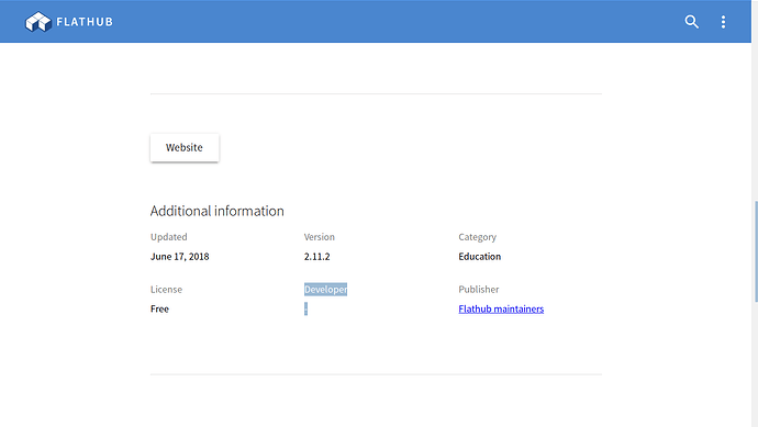

Mas é o queridinho (tirando o snap por conta do suporte da canonical) dos desenvolvedores, a maioria dos Flatpaks são reempacotamentos feitos por entusiastas do Flatpak especialmente o LeandroStanger e não pelo desenvolvedor, projetos originais dão preferência para AppImage (como o Kdenlive e Libre Office) você pode verificar quais pacotes são reempacotados via Flatpak simplesmente observando o campo Developer, se estiver assim é reempacotamento:

Funciona, desde que o programa esteja listado no AppImage Hub, alias dos 801 apps listados pelo menos 750 são de empacotamento direto do desenvolvedor ou seja o Desenvolvedor escolheu o AppImage sem interferência, bem mais que os 513 do Flatpak contando os reempacotados
