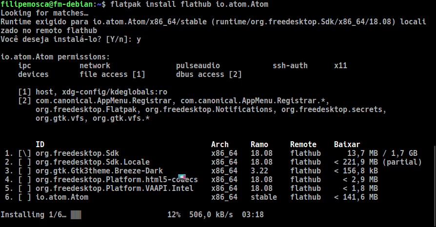

Aproveitando a discussão aqui: alguém sabe dizer se é normal a dependência ter 1.7 Gb? minha internet oscila antes de conseguir terminar o download e tô desde manhã tentando instalar o atom.
dependendo do programa e se tu tiver ou não a runtime requerida, sim…veja as runtimes são o “imposto sobre a integração do sistema” não necessariamente “dependências” não sei se deu pra entender…
o programa poderia ter um download bem menor, porém iria faltar alguma integração, ou faltaria codec’s, ou aceleração por hardware ou tema do seu sistema…no caso do flathub e de quem mantém o programa, acha que deve ter todas essas runtimes para o programa ser usado plenamente…
