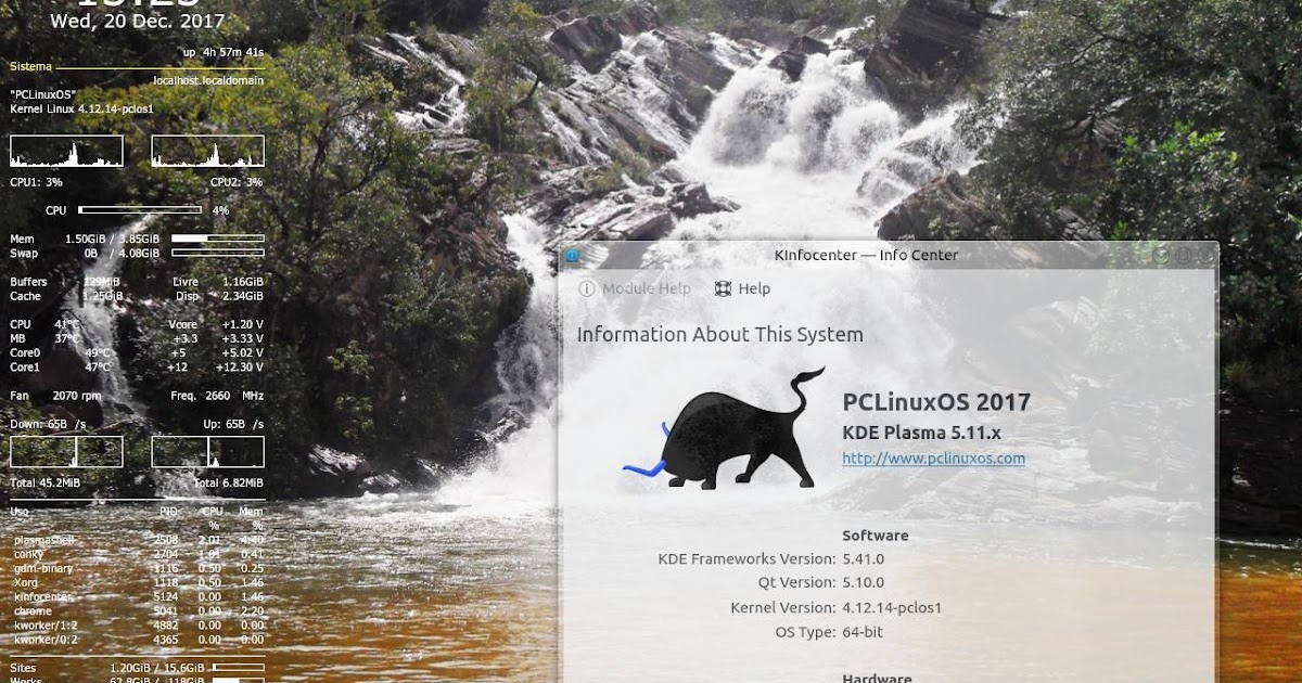

Quando instalei pela primeira vez, no final de 2017, o usuário-padrão ainda era UID=500 / GID=500 ─ o que me criava problemas de acesso cruzado aos arquivos de uso comum (documentos etc.), pois em todas as outras distros era sempre 1000:1000 ou 1000:100. ─ Sugeri a mudança, mas argumentaram que isso complicaria para os que já têm arquivos acumulados há décadas. Faz sentido. Este ano, quando reinstalei com uma ISO recente, acho que o usuário padrão já veio UID=1000.
A propósito, é a única distro que eu não verifico atualizações nem atualizo nem instalo nada por comandos ─ para não me confundir com as distros “.deb”, pois seu apt (apt-rpm) não é exatamente igual, e eu ia acabar embaralhando as coisas, nele ou nas outras distros.
O Synaptic também não é exatamente igual, em vários pequenos detalhes. ─ Não tem o filtro-rápido (apt-xapian-index). ─ Tem uma categoria “Novo no repositório”, mas se você recarregar 2 vezes (Reload), esvazia essa categoria, embora continue funcional.
Tentei registrar minha experiência, mas ficou muito confuso, pois sempre incluo erros, falhas etc., para o caso de precisar de novo:
Um dos problemas, é que no final da instalação (Grub, os_probe) sempre dava falha. ─ Na época, acabei desconectando outros HDDs (dualboot de 11 distros) e acabou funcionando. ─ O problema ainda existe, a julgar pelos tópicos que encontro no Forum, mas nunca se chegou a um consenso sobre a causa mais geral. Cada um resolve de um jeito, e conclui que a causa era uma ou outra, conforme o caso.
