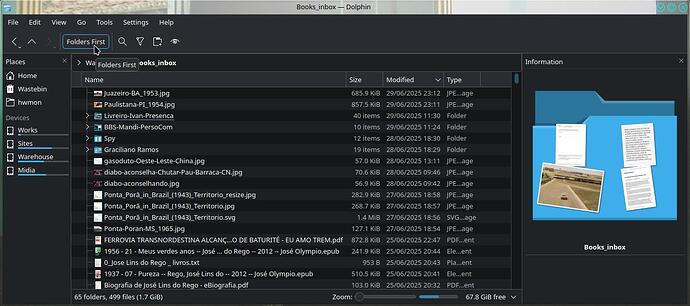

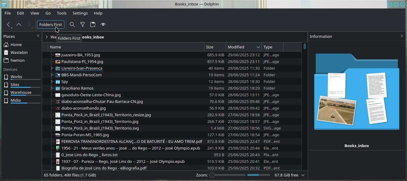

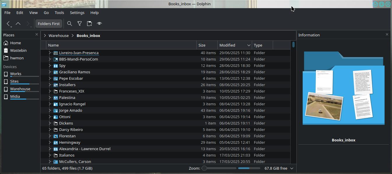

O Dolphin permite configurar um modo diferente de exibição para cada pasta. – Em “Books_inbox”, por exemplo, configurei para exibir arquivos e subpastas por ordem cronológica inversa, para encontrar logo o que baixei ou alterei por último:
E posso alternar entre “Mostar pastas primeiro” – ou mostrar pastas e arquivos:

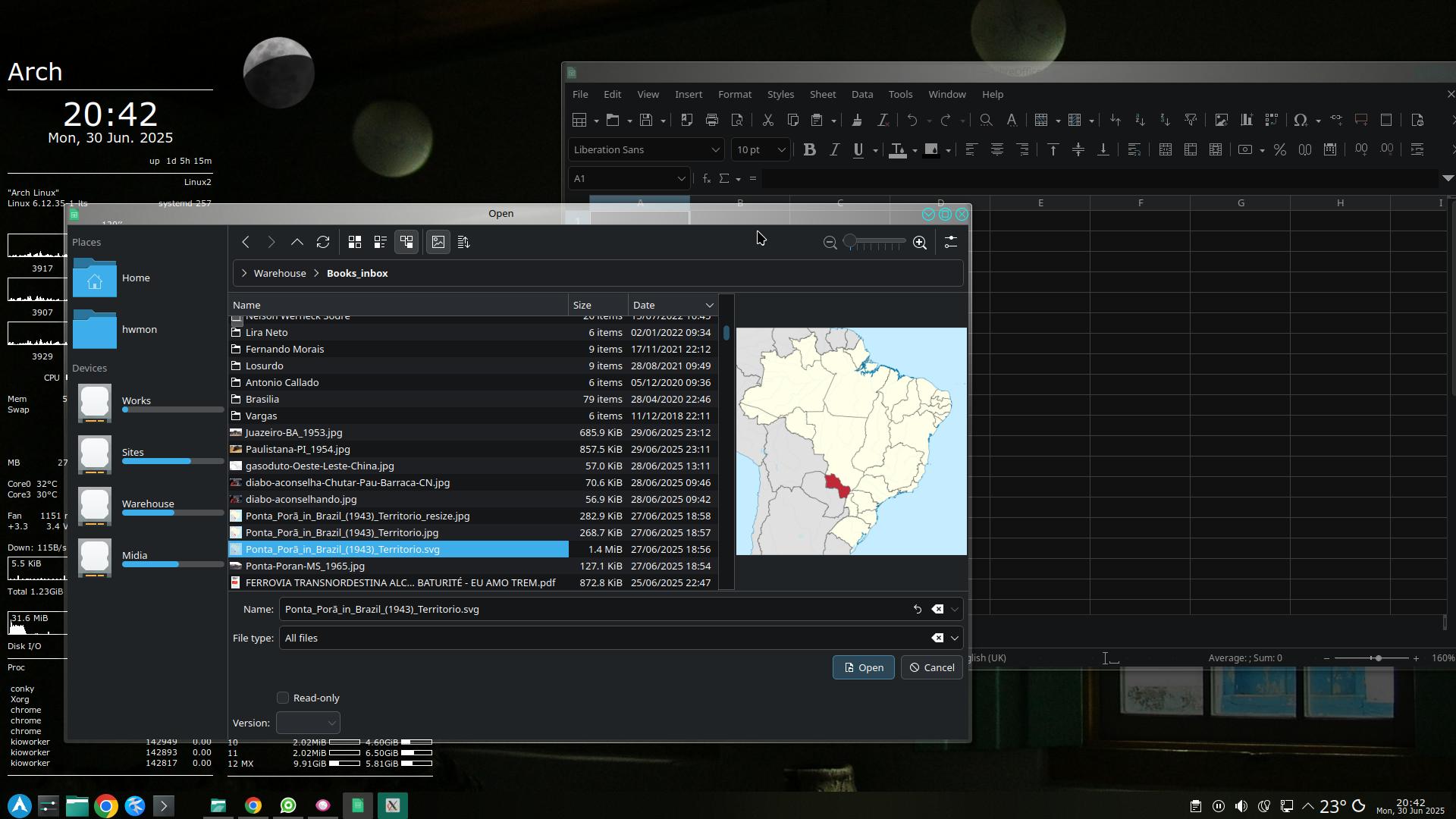

No meu Arch Linux (onde “quem” implantou o KDE fui eu, e não a distro), estou observando a seguinte situação – no caso de aplicativos GTK:

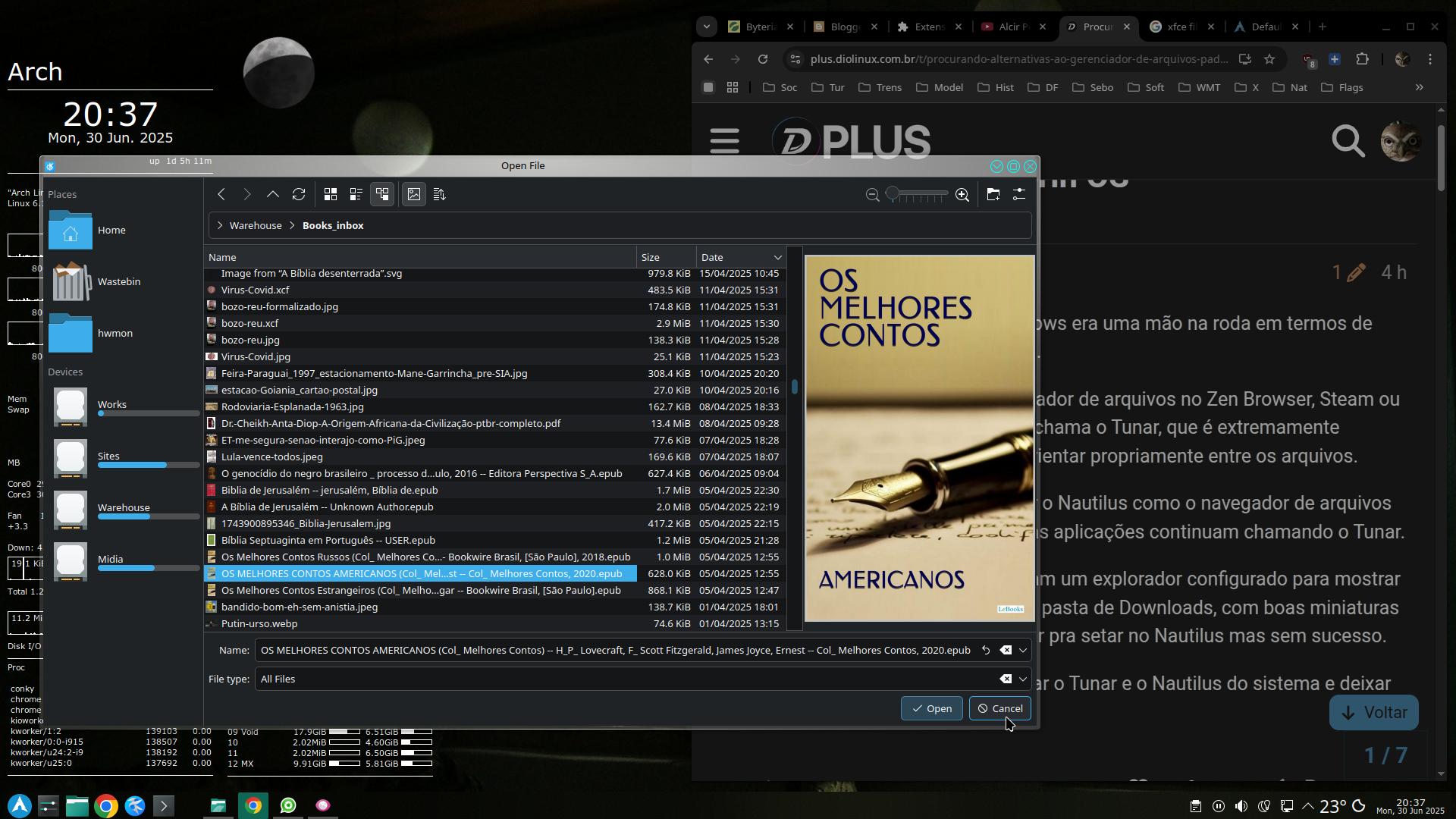

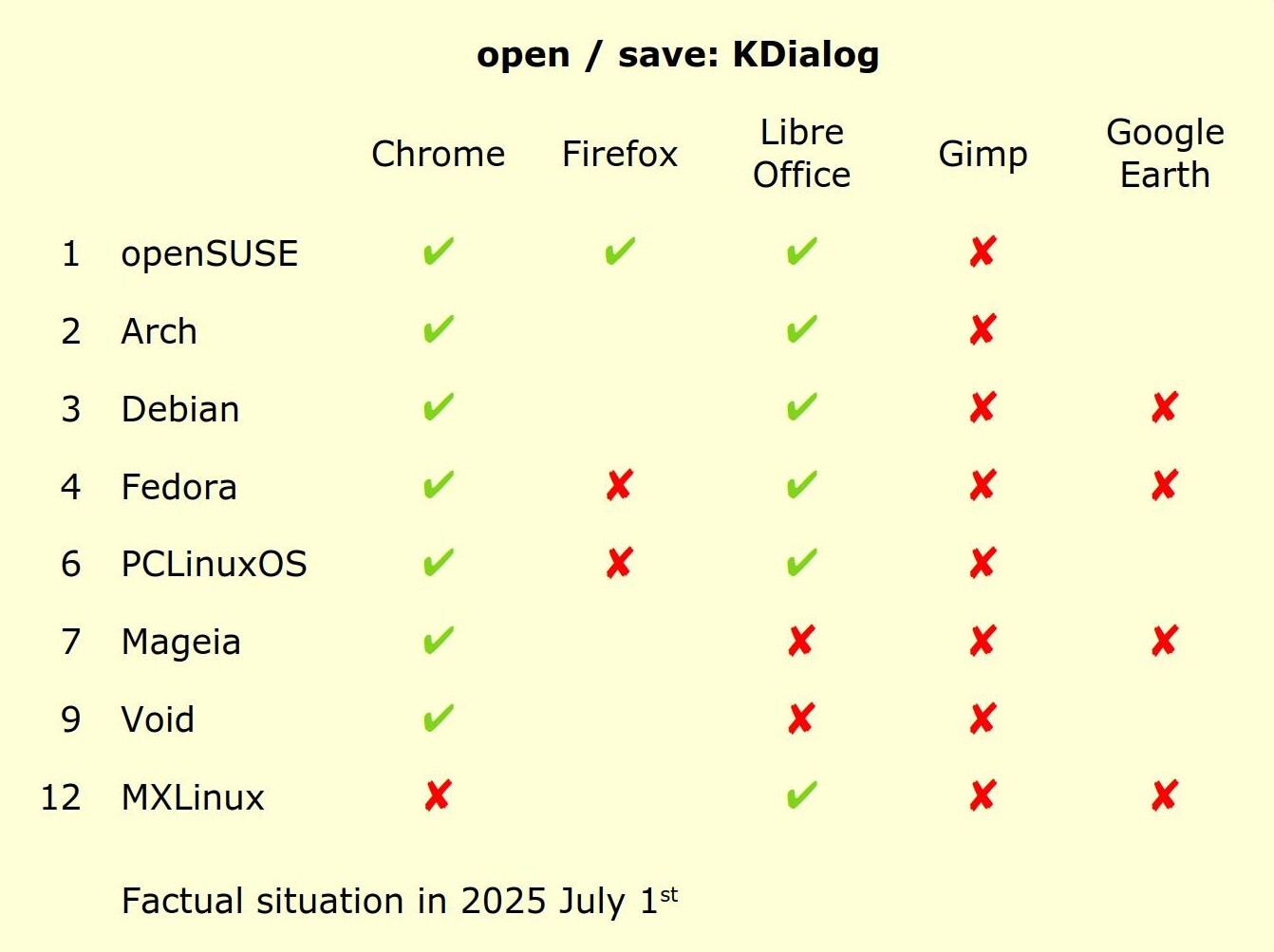

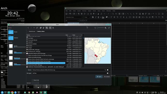

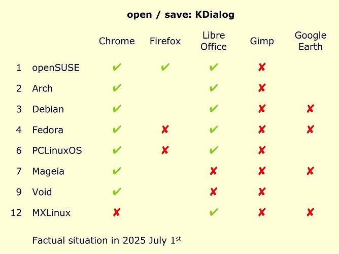

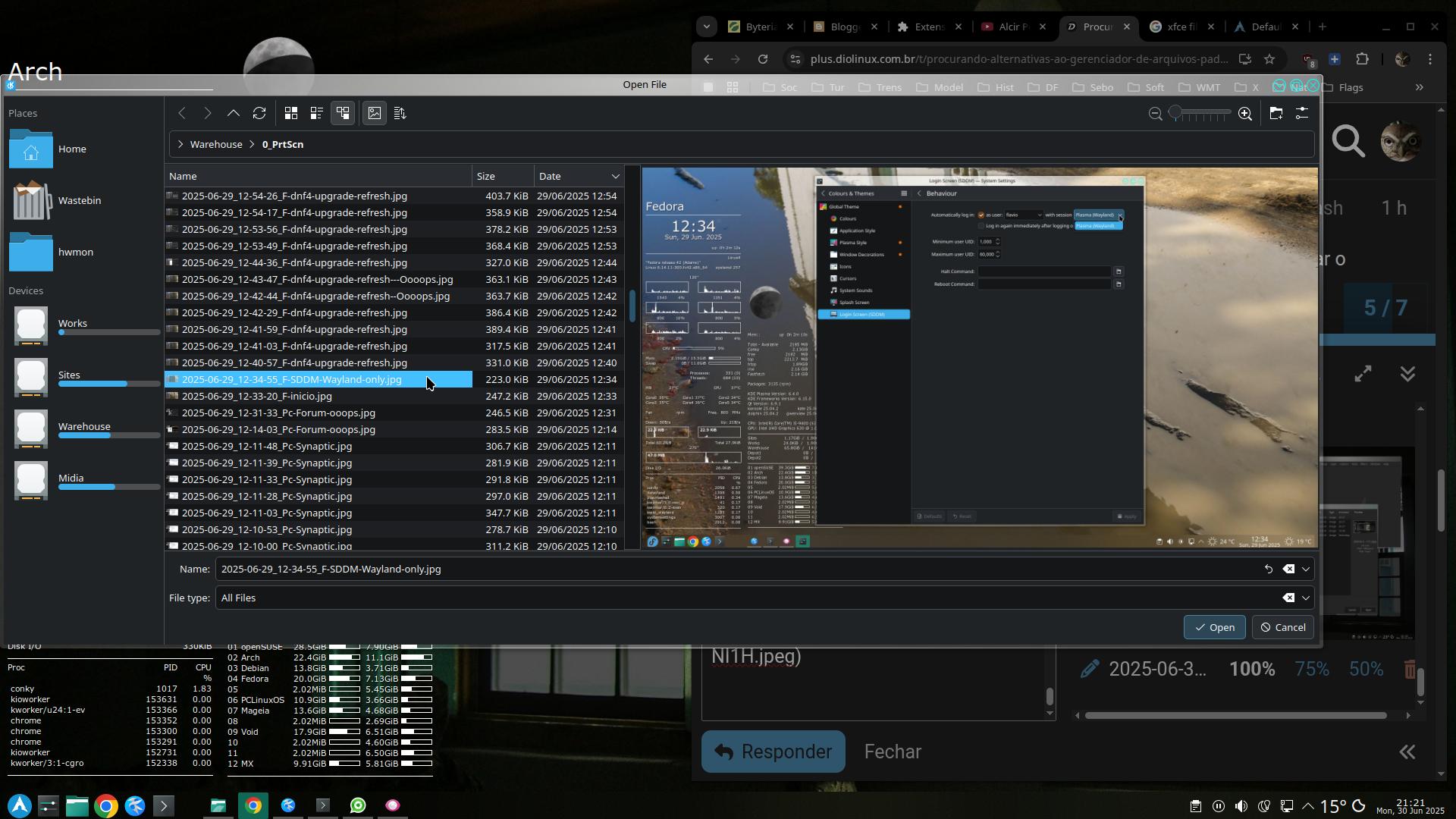

O Chrome usa o “diálogo” do KDE:
Além de mostrar exatamente as partições que eu escolhi no Dolphin (à esquerda), ele também permite ampliar o “preview”, à direita:

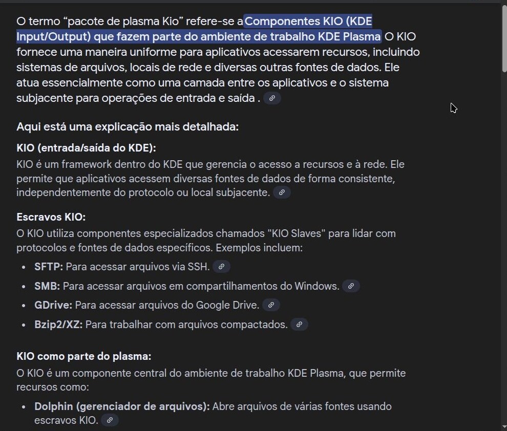

Verifiquei que tenho o pacote plasma-browser-integration – além do kdialog, exigido ao instalar o Chrome / Chromium.
Infelizmente, não instalei o Firefox no Arch Linux, por isso não posso conferir qual “diálogo” ele usaria, ou quais dependências ele pediria para se integrar ao ambiente KDE.
O LibreOffice também usa o “diálogo” do KDE:
Verifico que estão instaladas estas “dependências opcionais” do LibreOffice – mas não sei se têm alguma relação com o “diálogo”:
  • qt5-x11extras: for Qt5 desktop integration [installed]
  • kio: for KF6 KDE desktop integration [installed]
  • qt6-multimedia: for Qt6 desktop integration [installed]
Talvez o kio tenha algo a ver com isso – inclusive, ele exige o kdialog – mas não posso garantir:

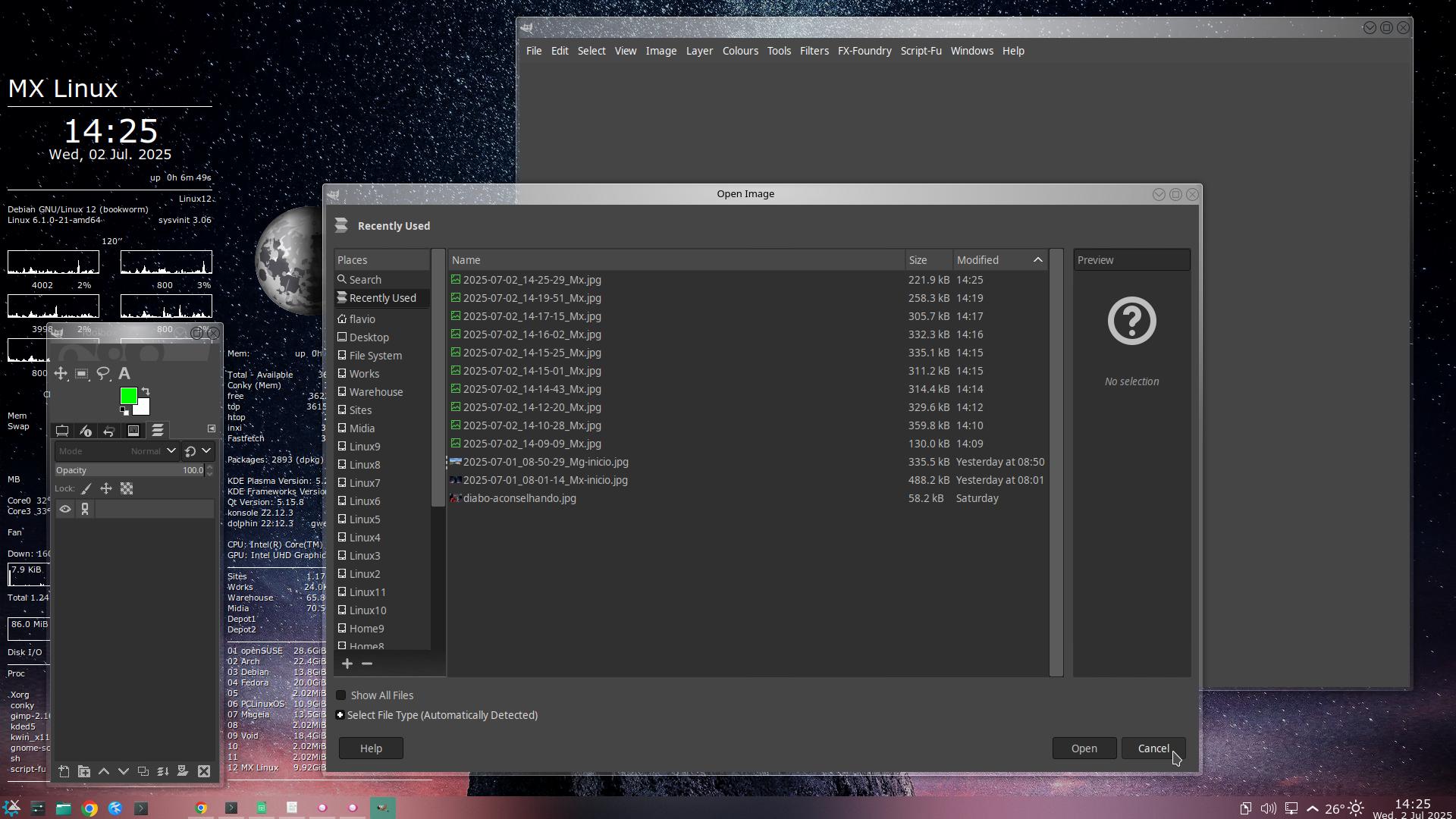

O Gimp usa outro “diálogo” – que considero horrível, terrível, um traste:

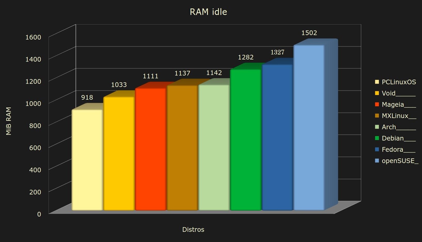

Eis o consumo inicial de RAM, usando KDE, segundo verifiquei ontem:
01  openSUSE_  1502 MiB
02  Arch_____  1142 MiB
03  Debian___  1282 MiB
04  Fedora___  1327 MiB
06  PCLinuxOS   918 MiB
07  Mageia___  1111 MiB
09  Void_____  1033 MiB
12  MXLinux__  1137 MiB

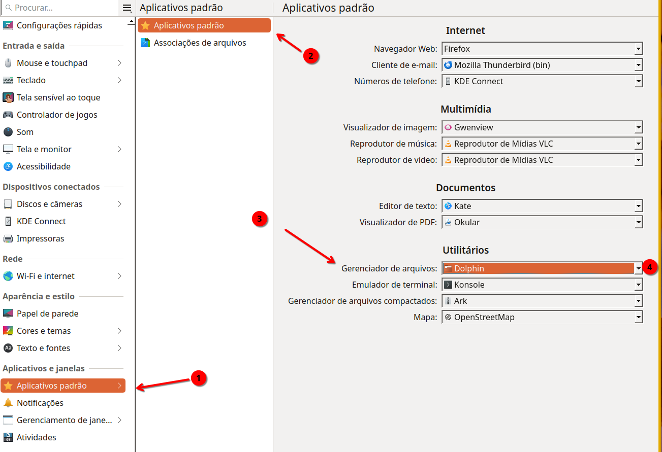

A configuração do gerenciador de arquivos padrão é do Ambiente Gráfico. No KDE Plasma dá para alterar para outro instalado, ou mesmo entrar com um comando personalizado. Não é possível que o XFCE modificado do Zorin OS não te dê essa liberdade…

O título do tópico fala “alternativas ao gerenciador de arquivos” – mas a questão do Autor é sobre outra coisa: – O “diálogo de abrir / salvar”:

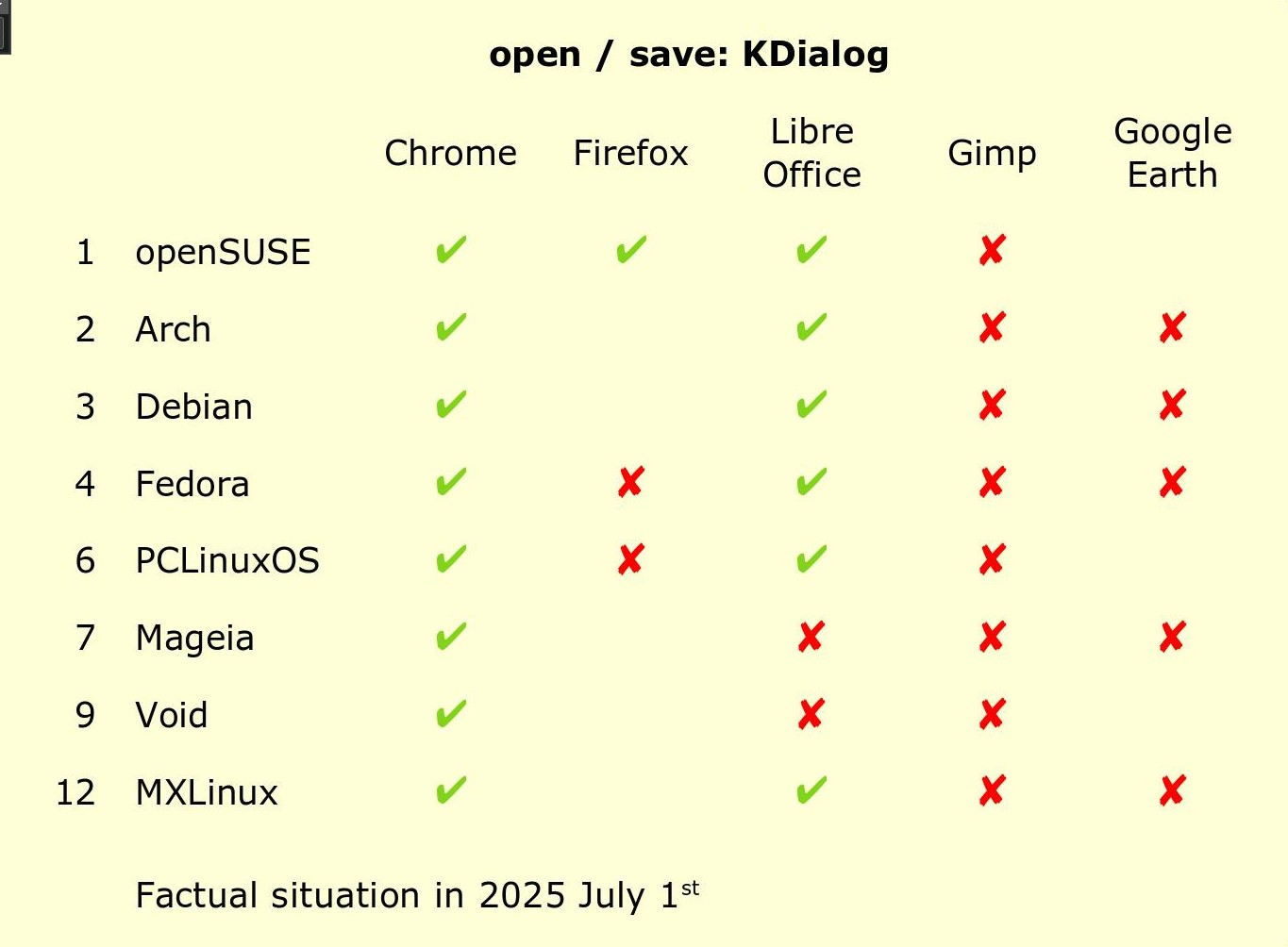

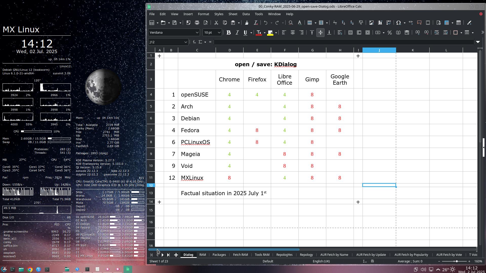

Fiquei curioso em saber qual a situação factual nas minhas distros – e o quadro que consegui levantar é este:
O openSUSE talvez tenha se beneficiado do uso de “patterns” – que o entulham com todas as dependências meramente “sugeridas” – como se fossem indispensáveis.
Uso inicial de RAM – todas as distros com KDE – mas com vários serviços desabilitados ou removidos por mim:
Como já disse antes, o KDE que implantei no Void ainda ficou meio capenga. – Tentei instalar o plasma-browser-integration, hoje, mas deu conflito. – Por isso, está fora do repositório oficial.

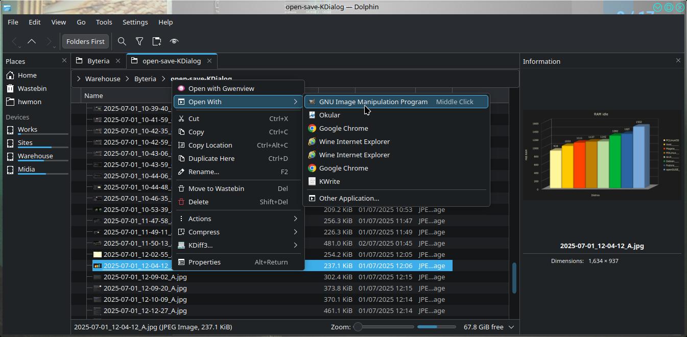

Alguns aplicativos GTK teimam em não usar o “KDialog” – mas eu não quero trocá-los por outro em Qt:

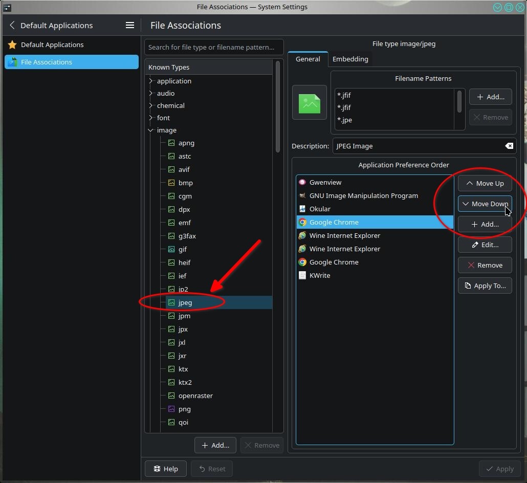

Então, acabei apurando uma série de hábitos que me ajudam a ser mais produtivo: – Por exemplo, mantenho o Dolphin aberto – e bastam 1 ou 2 cliques para abrir qualquer arquivo, com o aplicativo que quero usar.

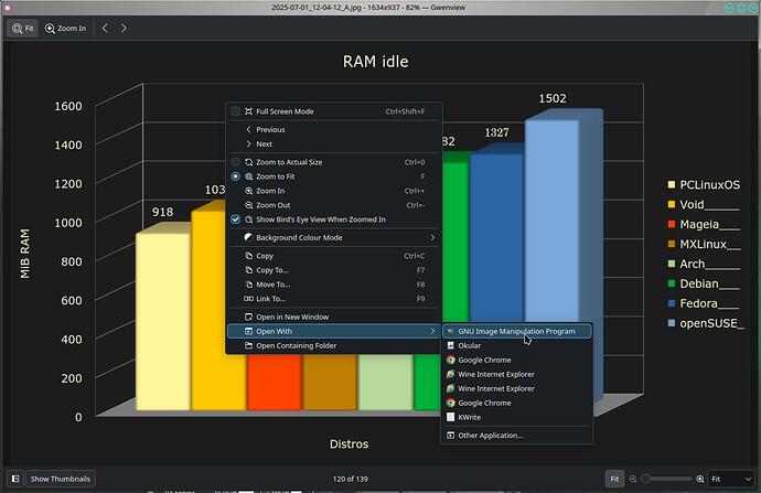

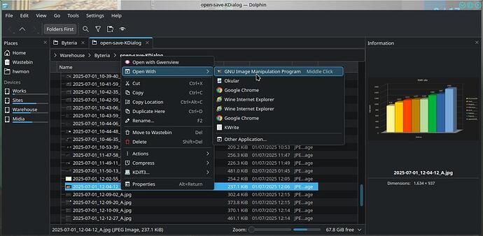

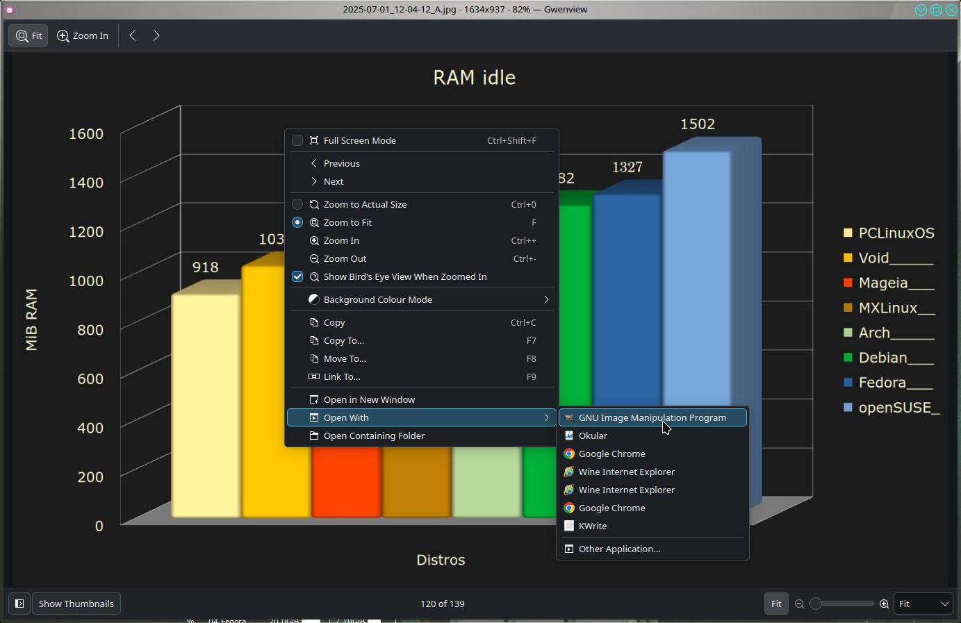

Arquivos JPG, por exemplo, sempre abro pelo Gwenview, para examinar em detalhe – e minha 2ª opção é o Gimp:
Posso escolher o Gimp diretamente no Dolphin – ou no Gwenview:
Isso é muito mais rápido do que abrir o Gimp “vazio” – e depois abrir o “diálogo” dele, para sair procurando um arquivo.

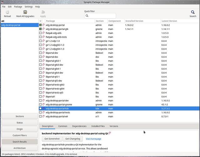

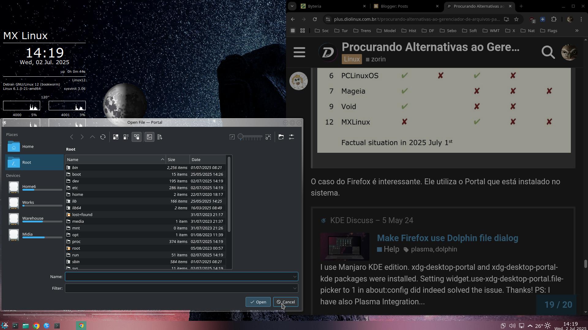

O caso do Firefox é interessante. Ele utiliza o Portal que está instalado no sistema.
E se não tem nenhum Portal instalado, por padrão, o Firefox não exibe nenhum diálogo de Salvar ou Abrir arquivos. Se tem o Portal do KDE o Firefox usa o diálogo do Kio, se tem o do GTK é usado o do GTK e se tem o do Gnome, ele usa o do Gnome.
Obrigado, @rapoelho
De fato, acabo de verificar que falta o “kde” no meu MX Linux – na partição “Linux12”:
# tree /PATH/Linux12/usr/share/xdg-desktop-portal
/run/media/flavio/Linux12/usr/share/xdg-desktop-portal
└── portals
    └── gtk.portal
2 directories, 1 file

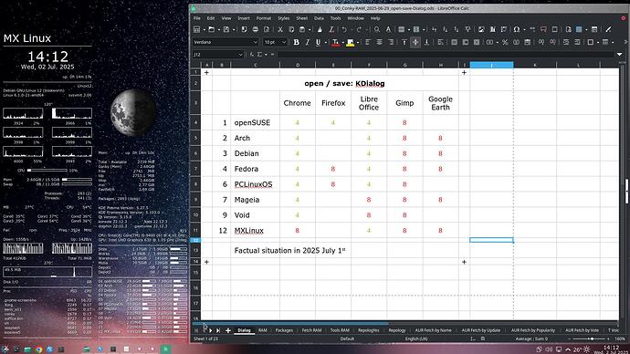

Fiz um levantamento rápido de todas as minhas distros – e agora tenho diversão garantida para vários dias! :grimacing:

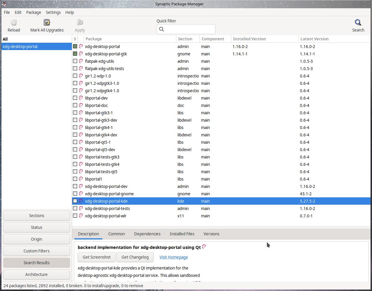

A dica do @rapoelho está dando frutos…

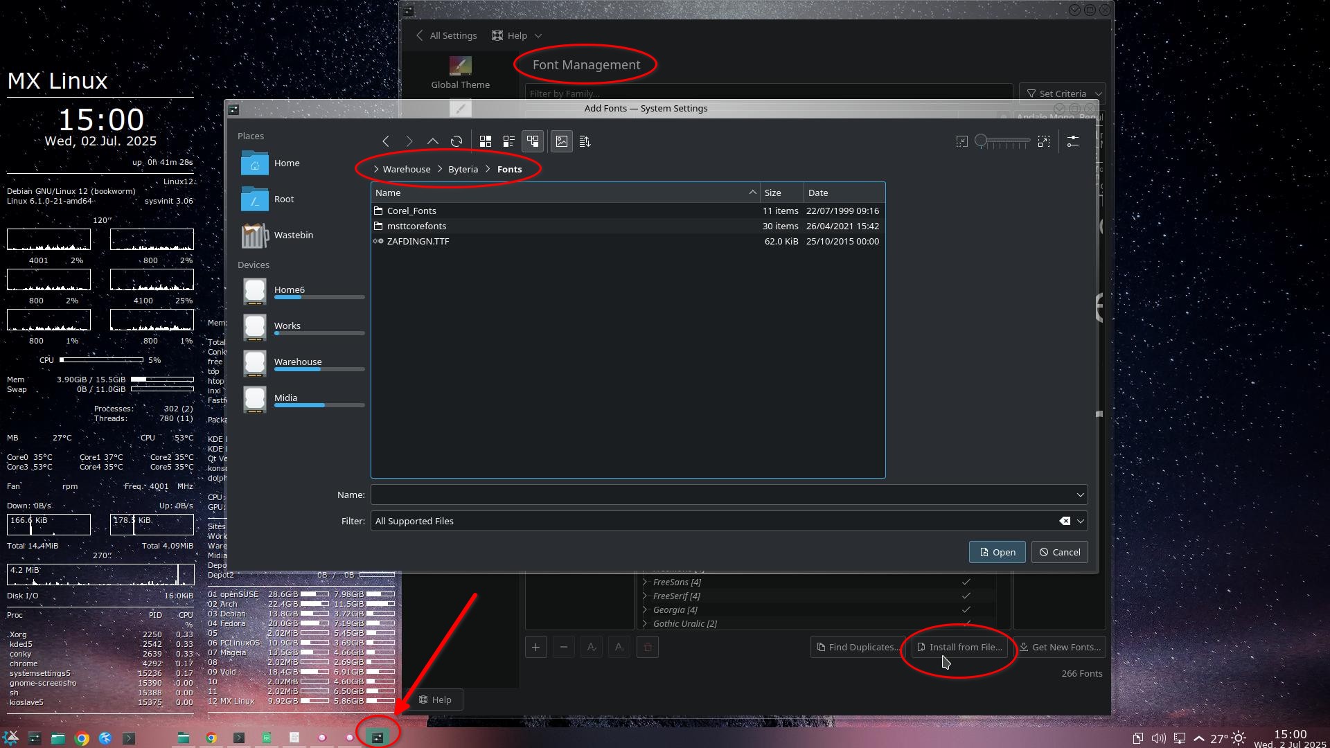

No MX Linux, instalei pelo Synaptic:
Commit Log for Wed Jul  2 14:06:55 2025
Installed the following packages:
xdg-desktop-portal-kde (5.27.5-2)

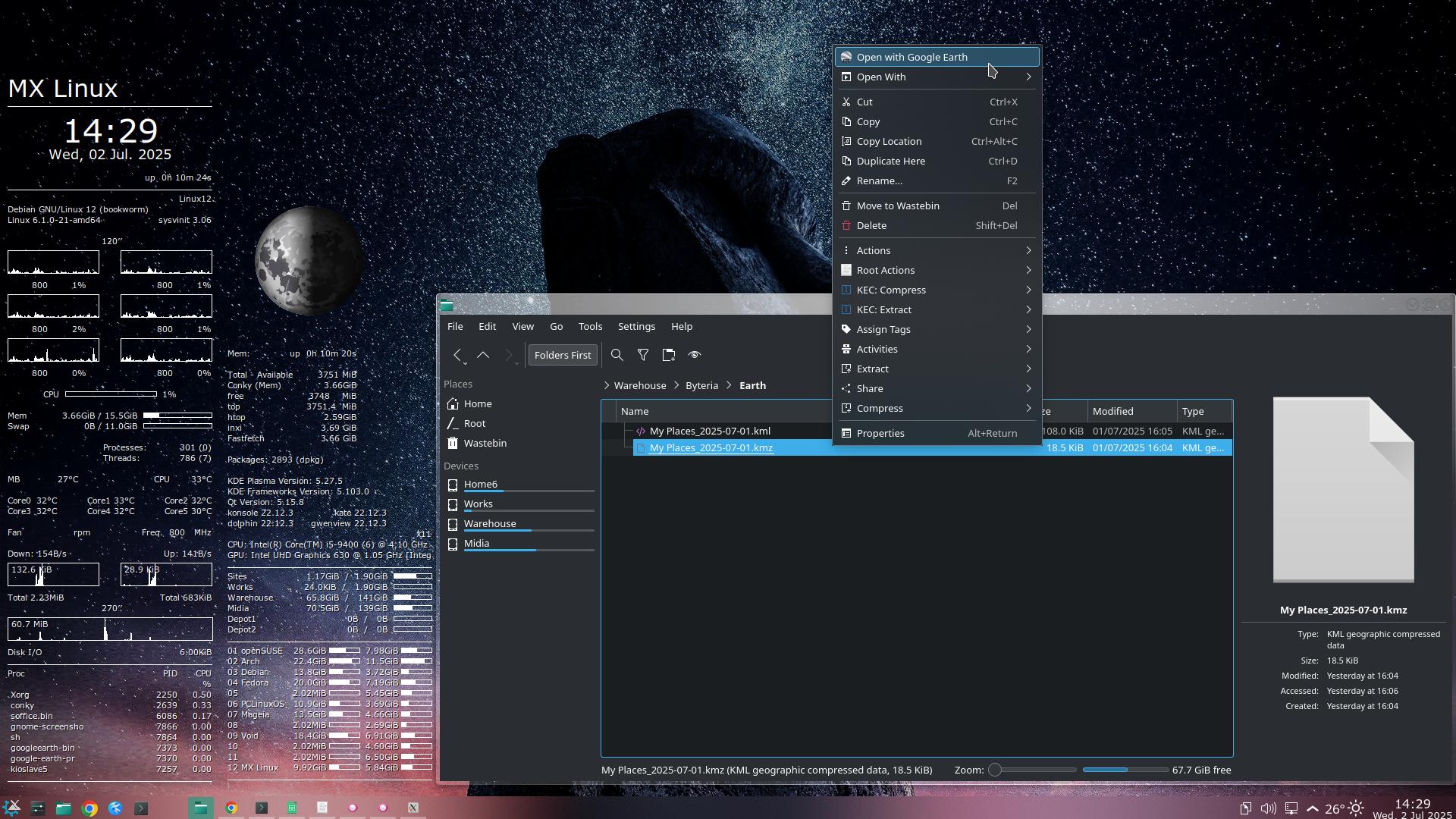

Agora, sim, o Chrome do MX Linux usa o KDialog:
Descobri por que não encontrava essa bagaça em /usr/lib: – Pelo comando whereis descobri que estava em /usr/libexec:

total 8
-rw-r--r-- 1 0 0 495 Nov 29  2022 gtk.portal
-rw-r--r-- 1 0 0 658 May  9  2023 kde.portal

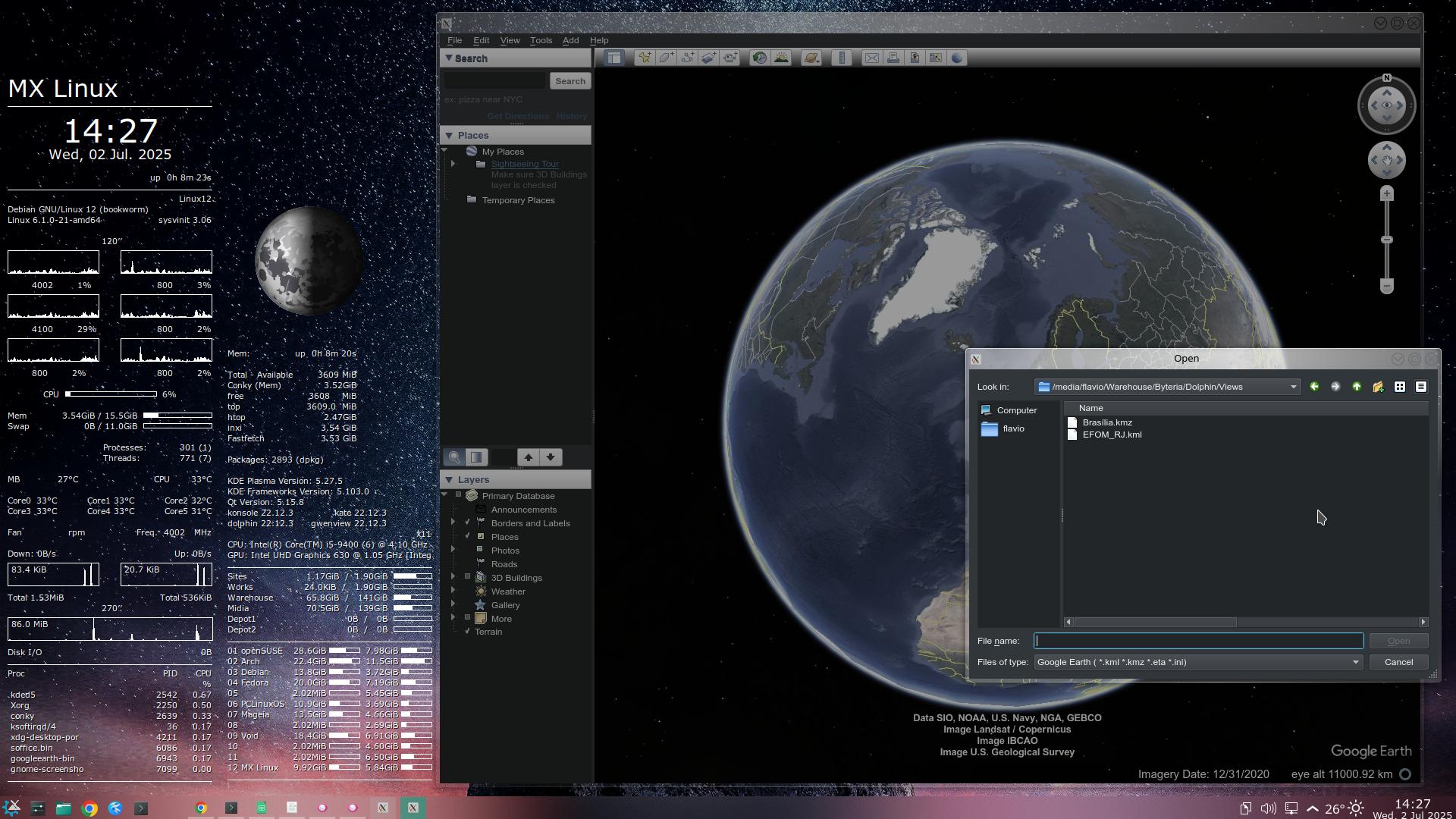

Nenhuma alteração no Gimp (diálogo “Open Image”) – ou no Google Earth (diálogo “Open”):

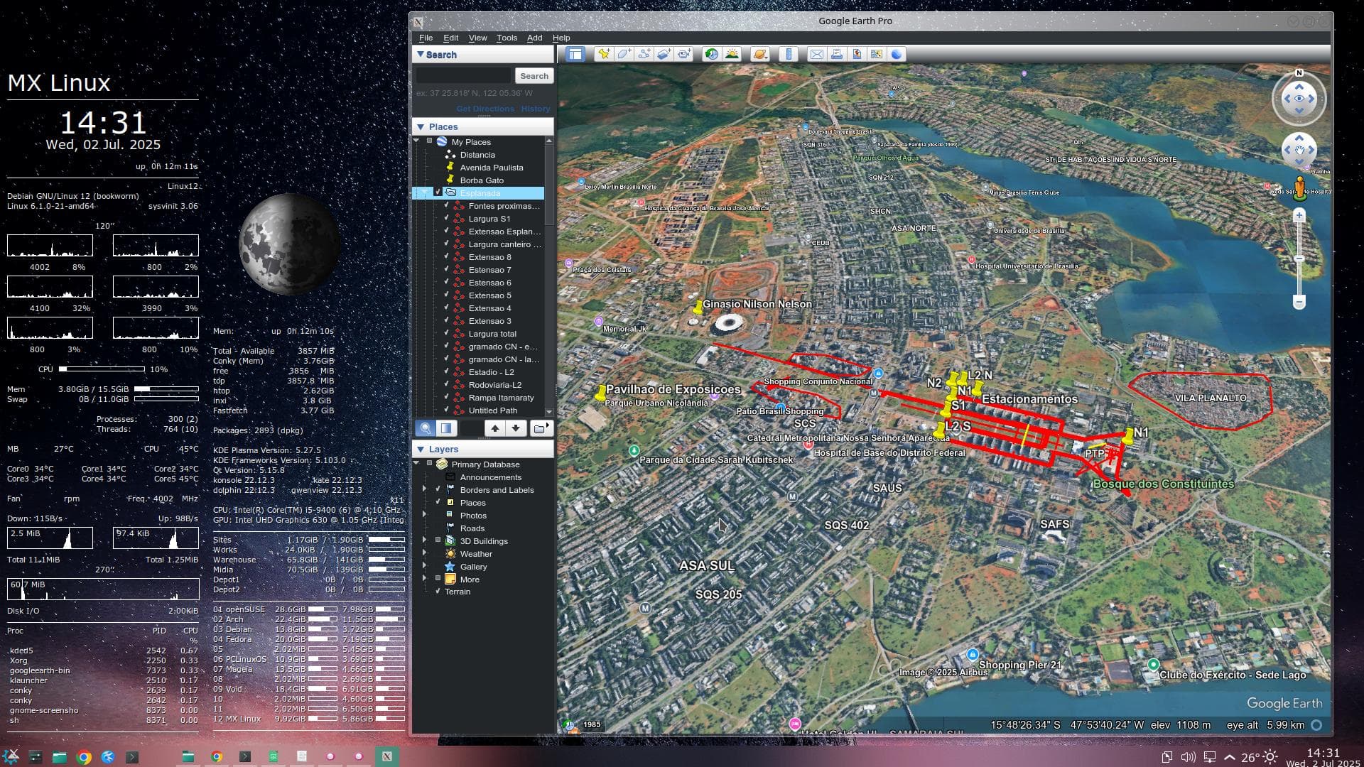

Para abreviar caminho, usei o Dolphin para selecionar o arquivo “My Places.kmz” – que salvei ontem, do Google Earth do Arch (mais “povoado” por mim) – e o KDE já sabe que esse arquivo é do Google Earth:
E pronto! – Agora, tenho no MX Linux todas as camadas que criei no Google Earth do Arch Linux – minha “distro principal”:
Tratei de atualizar a planilha… Ooops! – Falta a fonte Zapf Dingbats:
Instalei a partir de uns pacotes antigos – do Corel do milênio passado, do saudoso XP, do ms-ttfcorefonts-installer:
Et voilà:
