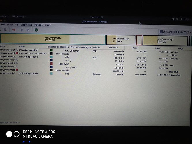

Meu notebook veio com Windows (pra variar) e um SSD e possibilidade de instalar um HDD. Foi o que eu fiz para manter meus arquivos pessoais. Ao lado do Windows, instalei o Ubuntu e o Particionamento ficou da seguinte forma:

Ao tentar formatar a partição Raiz do ubuntu para instalar o Manjaro, Mantendo a /Home sem formatação e a /boot/efi sem formatação o calamaris desmarca, não deixando formatar a raiz ou criar rótulos para as partições. ao tentar prosseguir com a instalação ele mostra a seguinte mensagem.
  • Mesmo sinalizando para usar tais partições.
  • Eu já desmarquei o secure boot e o fast boot na bios.
  • O Notebook é um Acer Aspire 3 com GPU + APU
  • Eu marquei a partição formatada em Fat32 como /boot/efi e sinalizei como boot mas não tem opção no instalador do Manjaro para sinalizar como ESP.
  • Partição com ubuntu marcada para formatar e sinalizada como “/”
  • Partição Swap sem alteração
  • Partição /home sinalizada para uso mas sem formatação
  • Duas Partições reservadas para windows um com sistema, outra reservada pelo sistema
  • Uma Partição com arquivos de recuperação vinda de fábrica.
  • Uma partição com /boot/grub (Não lembro o motivo de ter criado a partição do grub separada, se foi receio de formatar a partição EFI ou foi seguindo algum tutorial)

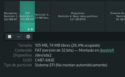

Opa, na máquina virtual eu faço assim e funciona, a VM está setada em uefi
Ali onde está bios-grub, deve-se marcar “boot” (ao marcar o que está ali, deu erro, aí refiz e foi)

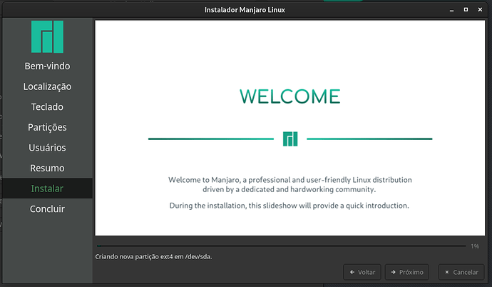

E está instalando:
EDIT: Lembre-se de NÃO formatar a partição boot/EFI, ou o bootloader do Windows vai embora!
Agradeço mas é exatamente isso que estou tentando fazer. Com a diferença que a partição raiz já existe , com ubuntu instalado e quando marco ela para formatação, ela desmarca sozinha e fica em “Manter” depois que clico em OK. A mesma coisa acontece se eu tentar criar um rótulo para nomear a unidade o rótulo desaparece. Já a Partição EFI eu sinalizo ela da maneira como descreveu mas é exibido pra mim a mensagem da foto, como se eu não tivesse selecionado partição de boot.
