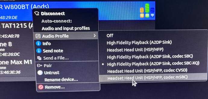

Sim, existe dois caminhos o libfreeaptx0 e o libopenaptx0. Todos dois atuam com AptX.
Seja via pipewire ou pelo pulseaudio acima da versão 15.X mais precisamente a 16 que traz melhor integrações do codecs junto ao blueZ mais recente para gerenciar a conexão.
Agora, isso é para transmissão a2dp.
Para atuar como headset é outro formato.
Você deve usar protocolos
tem que usar o HSP/HSF que é um formato que usa o device no modo específico para full duplex via modem e evidente que nesse modo a qualidade do audio em si cai bastante porque ele vai para padrão exclusivo de baixo tráfego de banda otimizando somente para voz.
E dentre os perfil HSP/HSF você pode usar combinado para ainda usar subchannel mSBC pra ficar uma voz mais limpa se seu device suportar tbm.

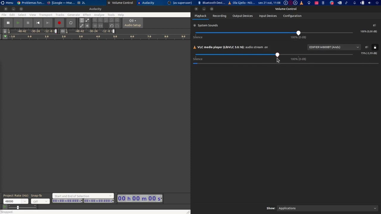

Exemplificando no modo full duplex (playback e gravação simultanea) usando o Edifier W800 BT.
Observe que a qualidade do som cai mesmo e isso é um standart. E para manter a banda de fluxo via BT que fica bem limitada nesse modo ele vai variando a compressão de audio ente o playback e a gravação tentando equilibrar no fluxo de transmissão.
Essa é a configuração que em headsets funcionam normalmente, no caso como ai não está fazendo simultâneo precisa ver se está conseguindo “chavear” entre os profiles.
