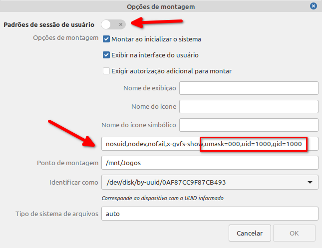

segui alguns tutoriais aqui que poderiam liberar algum tipo de permissao no ssd para a minha conta porem nao funcionou tambem como isso aqui:
do post Não é possível manipular hd e ssd secundários - #17 by bchnsk
