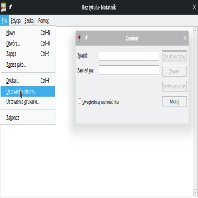

Eu estava tendo problemas com as fontes no Wine, elas me apareciam assim:

Agora as fontes devem estar mais bonitinhas, assim:
