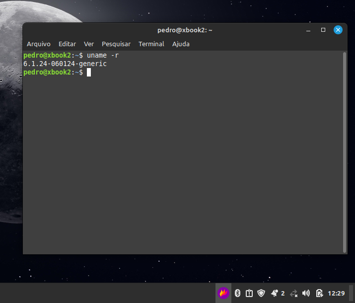

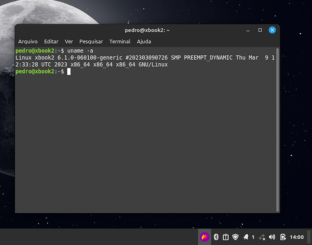

Intalei o kernel 6.1.0 e o mais recente das versões 6.1.****
E mesmo assim sem som, e sem wifi

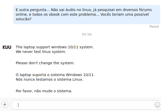

Até agora sem resposta do suporte… em média, demoraram dois dias pra responder outras perguntas que tinha feito… Qualquer atualização compartilho com vcs!

A resposta do suporte…
Olá!
Sempre escolhem o caminho mais seguro para a empresa.
E se forem testar, validar e tal significa mais investimento e aumento de responsabilidade.
Então a grande maioria trabalha no objetivo de negócio da empresa e desktop linux é uma fatia muito pequena, entende?
Bom, mas para nós que gostamos vamos adiante!
A questão do Kernel isolado não adianta muito, tem que ver mesmo são os drivers de firmware, linux-firmware, e relacionados.
Sugiro que você verifique um live boot via pen drive com o Mx Linux. Ele possui uma versão que contém maior quantidade de firmwares, de cabeça não recordo o nome da iso… no site você encontra. Assim ele da boot com objetivo de tentar reconhecer maior quantidade de periféricos.
Outra que pode tentar é o Debian mais recente com boot non-free que é um questão nova da distro. Estão pra liberar oficialmente o Debian contendo todos pacotes de firmware free e non-free (proprietários) e isso deixará a distro se não há com maior biblioteca de drivers ou dentre as top 5.
Daí entra no site dessas distro e procura sobre fazer um pen drive destas versões com maior suporte de hardwares. Faça o pendrive usando um Balena Etcher ou Fedora Media Writer ou Raspberry Pi Imager… da o boot pelo pen drive tendo os periféricso plugados, caixa de som, monitor/tv externa e etc.
Tomara que um ou outra consiga enxergar e habilitar para você usar. Se der certo, coloque aqui todos os resultados de expor informações de todos os modos que já dialogamos anteriormente.
Daí devemos conseguir localizar nome, driver, etc…
#sucesso
