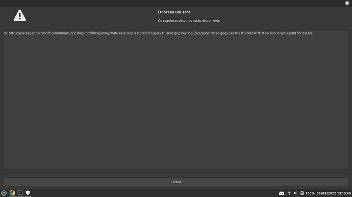

desde que o microsoft edge foi lançado, estou tendo que add a key e repositório manualmente
e vive dando b.o, porque eu reparo que o software não atualiza.
hoje add novamente a key e o repositório que encontrei nesse site.
e dessa vez apareceu isso.
qual o repositório e a key correta, para mim acabar com esse problema do edge.

Você pode contornar isso usando um parâmetro que ignora a necessidade da chave de autentificação.
Isso e pq a MS não trocou ainda o local padrão da chave gpg
O APT ja deu o aviso que o método não funciona e que o local padrão das chaves que e /usr/shares/keyrings

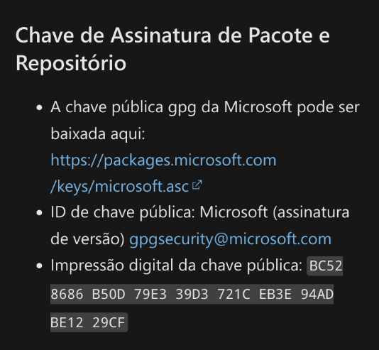

Como vc usa o Mint e simples pois vc pode adicionar a impressão digital que ta no tutorial que vc mesmo postou, no fontes de aplicativos>chaves de autenticação> vc pode adicionar a impressão digital no botão “baixar”, ai e so copiar na parte manual de instalação do repositório manual(se quiser ja copiar da img e a mesma do site)
Screenshots_2022-09-06-01-00-35
