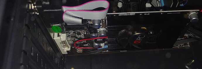

Galera alguém me ajuda recentemente eu troquei de linux mint para o Windows e sempre que eu vou jogar algum jogo dá esse problema

Ou vc está usando drivers corrompidos/ errados para sua VGA, ou ela está com problemas.
Verifique a questão dos drivers, se não resolver, leve para um técnico que tenha conhecimento em reparo de VGA.

Remove esse driver com DDU e instala de novo, qual modelo da placa de video ?

E original essa placa gt 710 ?ou e placa feke ? instala ai depois o GPU Z pra nois ver
essa placa de video e fake já tive uma gt 730 fake o melhor jeito de instalar o driver nela e pelo driver easy pelo site oficial da nvidia não da certo
como ela e fake tem que ver se ela tem esses 2gb de ram mesmo pq a minha mostrava 2 gb e so tinha 1gb quando passava de 1gb dentro do jogo dava esses erros ai do teu driver, so dava pra usar com gráfico no mínimo pra num puchar os 1gb de ram.

Essa placa de vídeo parece ser uma versão Fermi da GT 710: NVIDIA GeForce GT 710 Specs | TechPowerUp GPU Database. Suspeitei devido aos 48 cuda cores. Ela aparentemente consegue ser mais lenta que a GT 710 Kepler, que já é muito lenta. A BIOS parece ter sido modificada para fingir ser a versão Kepler. E ela realmente deve ter apenas 1GB de VRAM mesmo (você provavelmente terá problemas).
