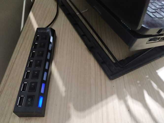

Esse é o Extensor:

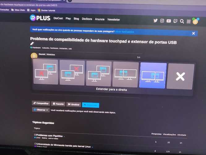

O outro problema é esse, eu uso dois monitores e quero extender para direita
Se eu dar um Windows + P e setar funciona, o problema é que no boot toda vez ele abre em Unificar Saídas:

Extensor conectado na porta do notebook:

Você sabe o nome da fabricante ou modelo deste hub usb?
EDIT: Ele reconheceu duas entradas como unknown, uma delas pode ser o hub
Eu não tenho certeza mas tá escrito nele assim:

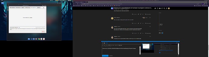

Não sei tirar print direito mas na tela da direita tá as config do touchpad

EDIT: ficou irado seu KDE
No KDE, se você pressionar a tecla “Print Screen” ele abre o programa para fazer o “print” da tela. Aí é só você escolher como vai querer.

Sim, mas como eu faço para tirar print só de uma tela?
Tem como você escolher que quer o “print” somente de uma área selecionada.
Não estou com o KDE, se não mandava uns “prints” das telas pra você ver.

Ele reconheceu no lsusb 4 portas USB2.0 e 3.0 e duas portas não definidas…
Consegui arrumar o problema do hub, o problema era que o linux só reconhece Hubs que estão em portas USB3.0 ou portas USB Azuis
