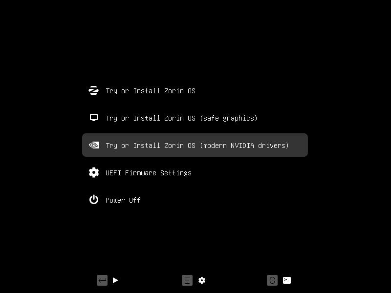

Você instalou o Zorin escolhendo essa opção da imagem? (modern NVIDIA drivers)
Você comentou que estava usando o driver 570. Quando eu instalei usando a opção (NVIDIA drivers) ele instalou o 580. Se vc desinstalou p instalar o 570 pode ser configurações que não foram removidas.

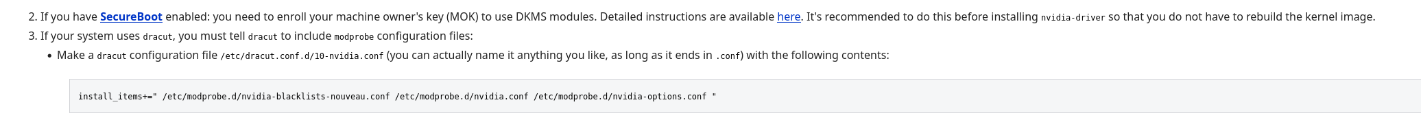

O tutorial do debian p usar nvidia com secure boot menciona em fazer um procedimento a mais.
Eu nunca fiz pois não uso secure boot.

Quanto à instalação, eu realmente não me lembro qual versão escolhi. Em um momento de desatenção, posso ter instalado a versão sem suporte a NVIDIA.
Vou realizar uma nova instalação e verificar a questão do Secure Boot.
