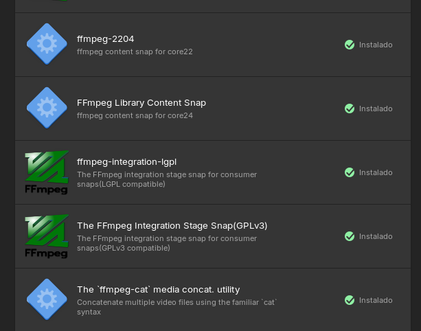

Olá, voltei usar o zorin agora com o 18, gostando dele, estou usando 2 monitores e tudo normal até aqui, mas quando ligo a tv 4k para ver filmes ele começa engasgar e cortar o video, o filme usa ista extensão 2160p.10bit.ATVP.WEB-DL.DDP5.1.HEVC-Vyndros, minha máquina é um i7-3770 com placa mãe qualquer com nvme, 16gb ram e nvidia GTX 1050 ti MSI, formatação com driver nvidia, com IA instalei o ffmpeg e tentei rodar via hardware mas acho que não deu certo, usando VLC coloquei a aceleração por hardware via VDPAU mas o problema ainda ocorre… alguma ajuda ?
lembrando que instalei um monte de codec da loja

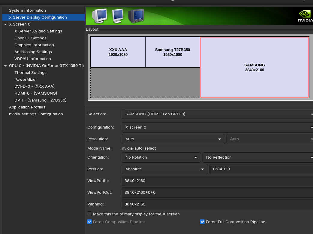

Tente abrir nvidia-settings
E veja se tem ForceCompositionPipeline
eita, foi mau, faltou leitura/conhecimento e todo o resto…
não vi esta opção lá em nenhum dos menus
Selecione X Server Display Configuration
Selecione multi display
Advanced
E então
Para funcionar tem que estar com a TV conectada
opa, agora apareceu, o full composition pipeline, marquei, vou testar
Isso. Veja agora se tem como salvar o xorg.conf
Salve e reinicie o pc.
Teste e veja se funciona
Boa sorte.

sim, muito obrigado vossa santidade @swatquest aparentemente ficou tudo perfeito, agora deixar rolando ali uns 30min para ver se falha alguma coisa.
