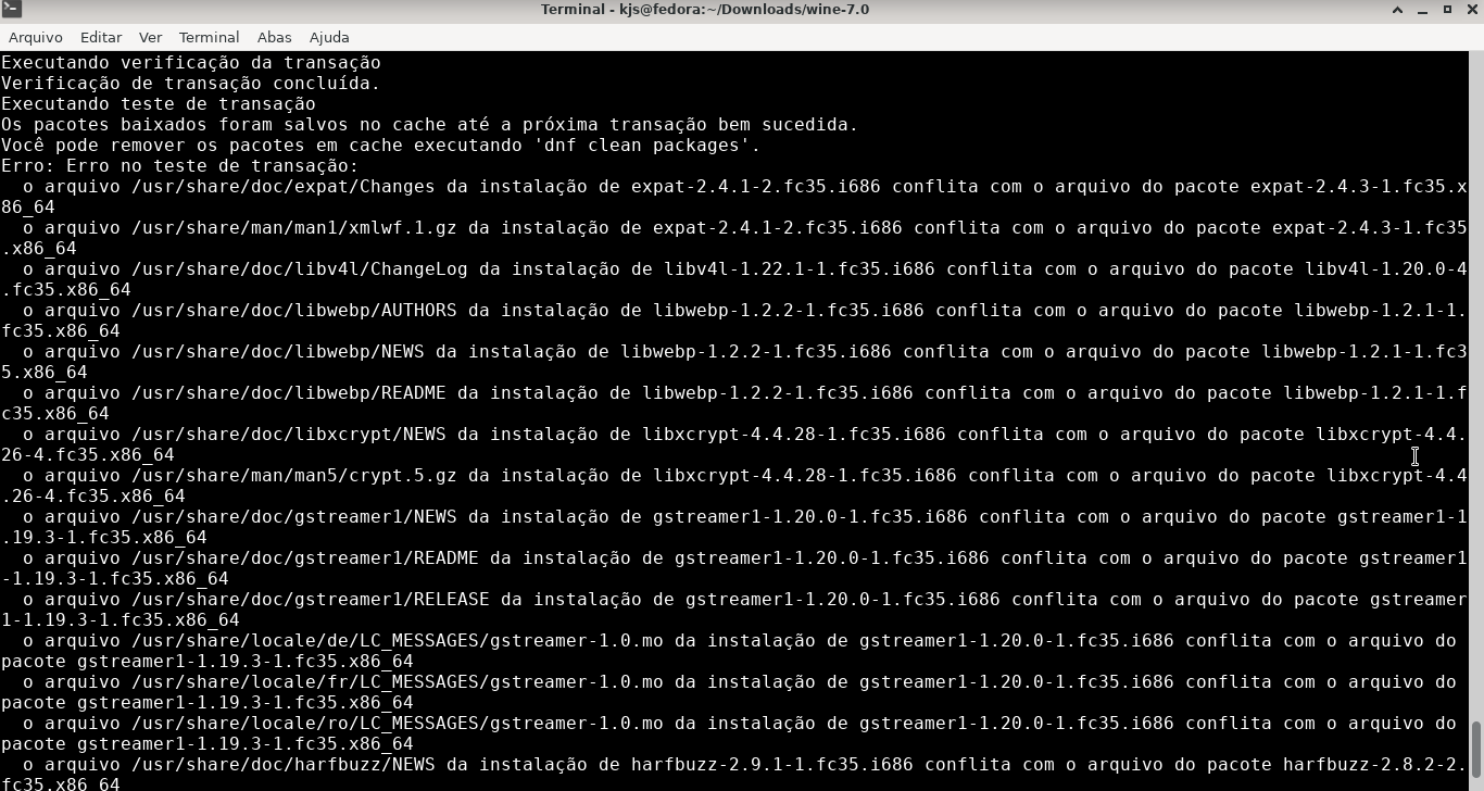

Porém, fui tentar instalar o Wine, e está dando o mesmo problema. Segue o print:

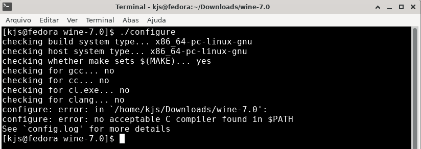

Tentei instalar via tar.xz e aparece outro problema:
O que faço para resolver isso? Preciso muito instalar o Wine para utilizar um programa para trabalho. É isso ou voltar para o Windows e eu não quero e nem tenho hardware bom o suficiente para isso.

Você está instalando o wine do próprio repositório? Evite de adicionar repositório de terceiros, é comum dar esses problemas de dependências.
Sobre instalar via código fonte, nem entre nessa pois isso é apenas para desenvolvedores, ainda mais para um programa extremamente complexo e cheio de dependências como o wine.

Tentei instalar do repositório oficial mesmo, mas não deu… evito usar repositório de terceiros, porque sempre dá problema. Mas consegui resolver instalando o Bottle. Show de bola.
