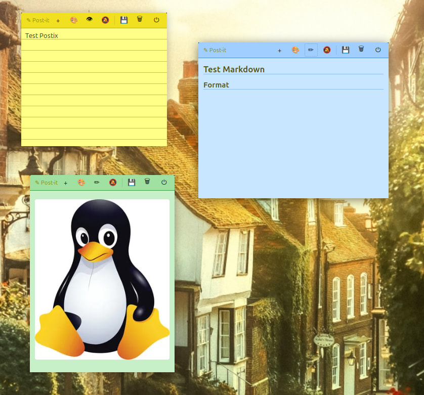

Queria compartilhar com vocês um projetinho que eu desenvolvi chamado Postix. Era um projetinho que sempre procurei no linux, mas nenhum funcionava como eu gostaria que funcionasse. Mas é basicamente um app de post-it para desktop Linux, simples, leve e sempre visível. Dá pra criar várias notas, usar cores diferentes, escrever em markdown, adicionar imagens e até configurar alarmes com som personalizado.
A ideia foi criar algo prático pro dia a dia, sem depender de nuvem, tudo rodando localmente.

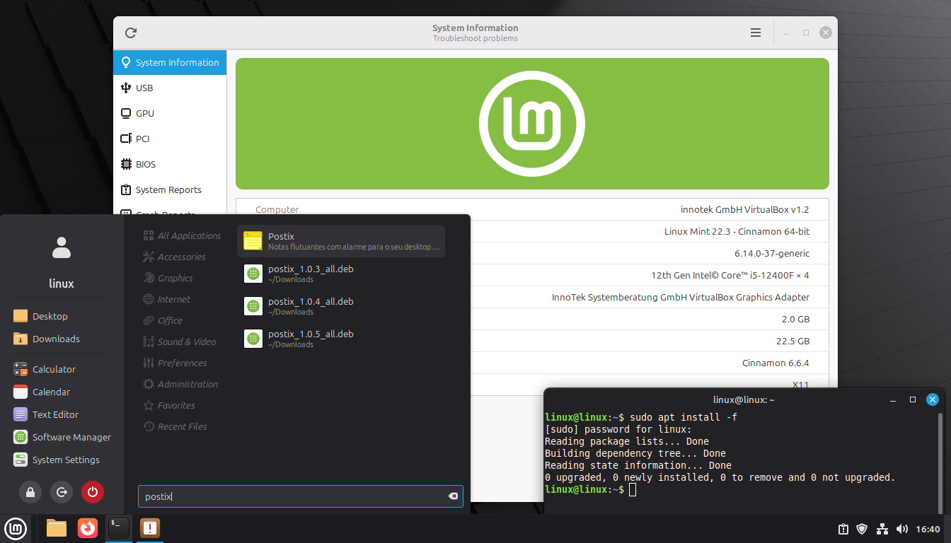

Olá @mobostar0101, primeiramente muito obrigado por me ajudar a testar. Gerei uma nova versão. Baixe e instale a mais nova versão se possível. Depois, abra o terminal e veja se está com missing dependencies com o comando:
sudo apt install -f
Depois abra-o novamente. Confira se ele ficou minimizado na bandeja do sistema, proximo ao relógio. Testado aqui com Linux Mint 22. Qualquer coisa só falar.
sem sucesso, tentei a Postix v1.0.5
tbm tentei o sudo apt install -f

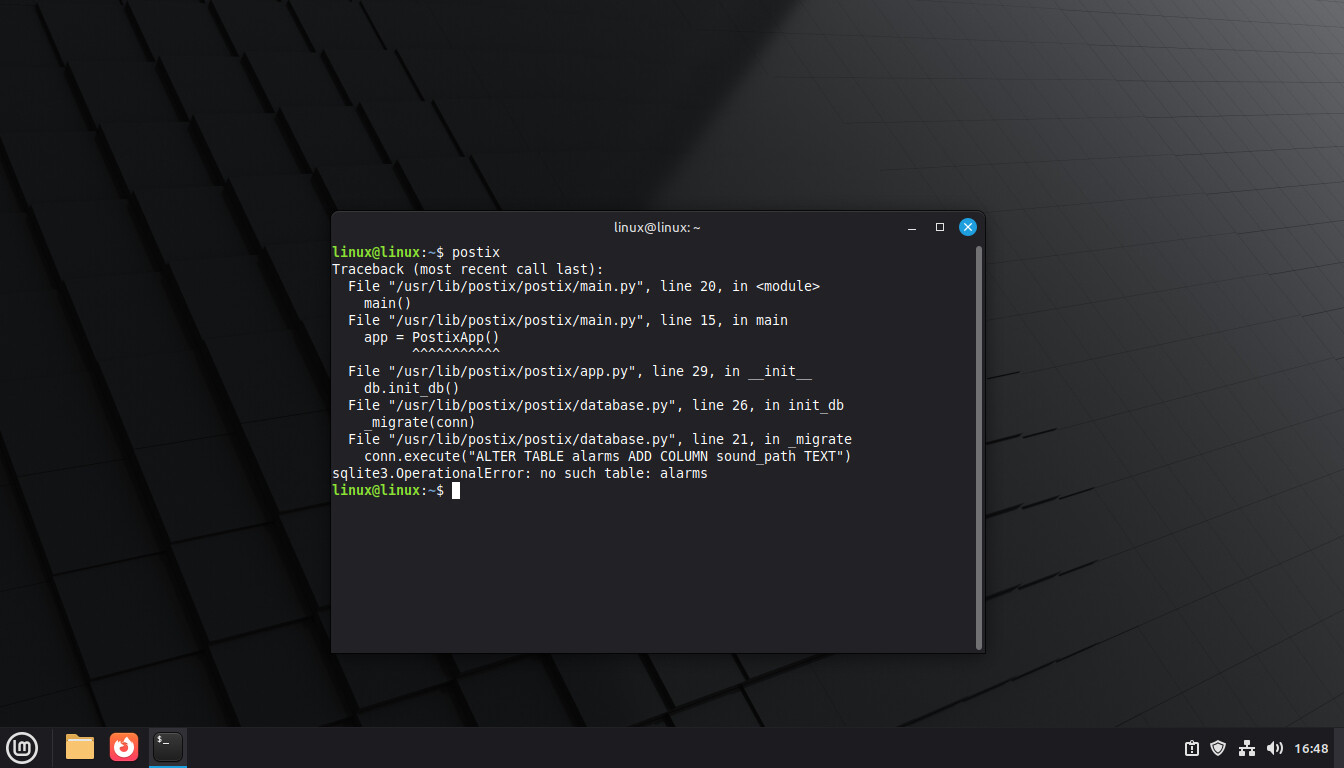

@mobostar0101 Consegue digitar no terminal: postix e me mostrar o que aparece por favor?
em texto seria isso:
linux@linux:~$ postix
Traceback (most recent call last):
  File "/usr/lib/postix/postix/main.py", line 20, in <module>
    main()
  File "/usr/lib/postix/postix/main.py", line 15, in main
    app = PostixApp()
  File "/usr/lib/postix/postix/app.py", line 29, in __init__
    db.init_db()
  File "/usr/lib/postix/postix/database.py", line 26, in init_db
    _migrate(conn)
  File "/usr/lib/postix/postix/database.py", line 21, in _migrate
    conn.execute("ALTER TABLE alarms ADD COLUMN sound_path TEXT")
sqlite3.OperationalError: no such table: alarms
Confesso que Isto ai foi oreiada minha. Como o banco ja existia na minha maquina, na hora do release eu deveria ter deletado o banco ou ter feito bkp para retestar. Por isto deu problema. Agora refiz a escrita do banco mais migration. Nova versão disponível:

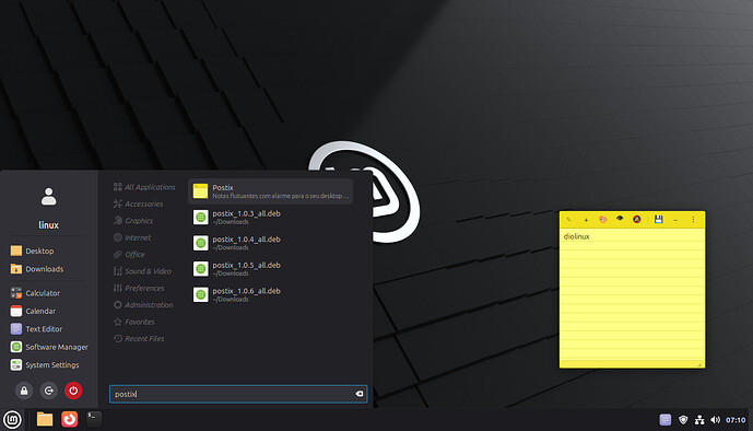

deu certo na versao 1.0.6
