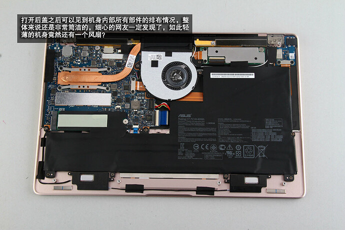

Já desmontei alguns desses notebooks ultracompactos modernos. Além de ficarem cada vez mais finos, as pessoas estão demandando baterias cada vez maiores. Se você desmontar um desses, verá que a bateria tende a ocupar uma área semelhante ou maior que a da placa-mãe. Por exemplo, isto aqui é um Asus Zenbook 3:
Por mais que eu não goste dessas baterias não removíveis, acredito que colocar uma bateria externa removível com alta capacidade, mantendo um design tão compacto, seja algo muito complicado - senão impossível - nesses casos. E, mesmo que fosse feito, provavelmente elevaria consideravelmente o custo de produção e o preço final do produto. A bateria precisa ser muito fina e, por isso, ocupa uma área muito grande, o que acaba forçando o uso de baterias internas. E eu sinceramente prefiro um notebook mais fino e portátil.
O questionamento seria mais direcionado, portanto, aos notebooks mais grossos (e mesmo neles, principalmente modelos gamer, podemos encontrar baterias ocupando uma área bem grande internamente).
Neste caso, é uma opção de engenharia necessária. A foto acima demonstra claramente que não há maneira viável de criar um módulo de bateria e, ainda assim, chegar sequer numa espessura próxima.

Creio que o mercado está indo na direção certa e inevitável. Até mesmo empresas como a System76, que valorizam a modularidade e a facilidade de upgrades pelo usuário, estão utilizando baterias internas em notebooks como o Darter Pro. É questão de engenharia: as baterias internas trazem diversas vantagens (basta ver a foto que enviei acima) e são uma melhora natural do que está no mercado, gostemos ou não.

Em nenhum momento eu disse que as baterias internas “são as melhores do mundo” ou que não apresentam suas desvantagens. Disse apenas que apresentam sim diversas vantagens e que sua utilização não se trata, em essência, de uma simples tentativa de remover modularidade dos equipamentos e provocar a obsolescência programada. Deriva principalmente de questões de engenharia (como a foto do notebook acima demonstra).
