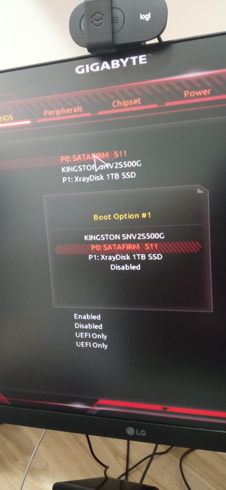

Entrei na bios para tentar configurar o boot, mas ele exibe apenas os SSD:

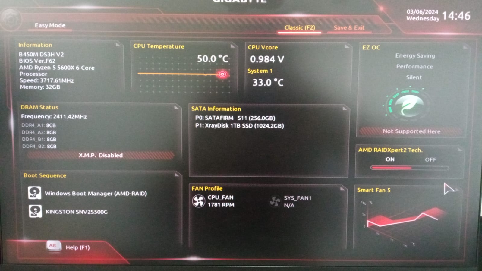

Então eu alterei a opção “AMD RAIDXpert2 TECH” para ON, aí aparece o Windows Boot Manager.
Desta forma, eu consigo acessar o SSD com Windowns 11.
Mas eu ainda não consegui acessar o REFind para usar o Pop.

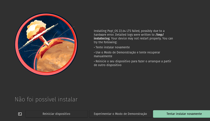

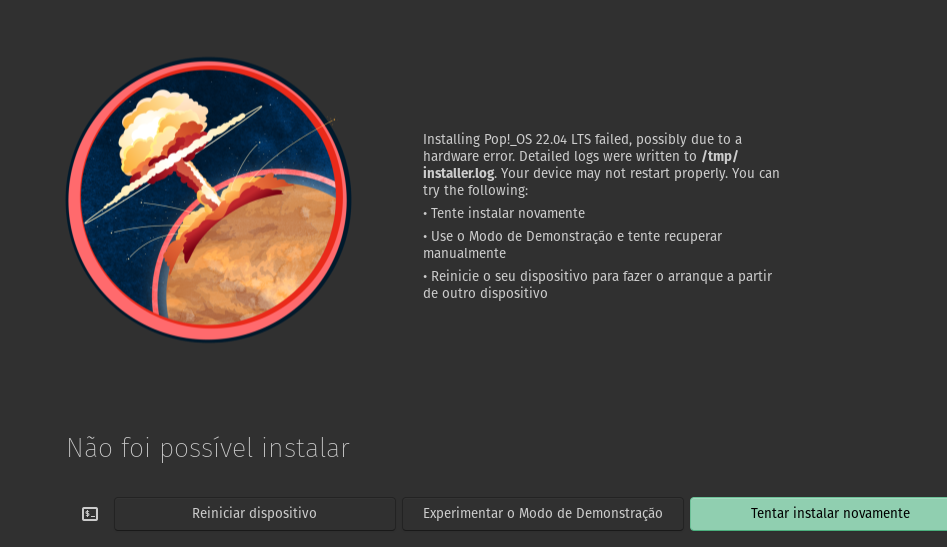

Não teve jeito :frowning:
Tentei re-instalar o Refind, mas aparece algum erro de EFI.
Tentei instalar e mexer no grub, mas deu erro também.
vou levar em alguma assistência mesmo :frowning:

Então, entrei aqui com o USB e tentei re-instalar. Pq o pc reconhece as particoes do SSD.
Mesmo queimado isso é possível?
Log o erro:

ERROR: partitioning error: disk commit error: failed to commit libparted changes to “/dev/sda”: Ficheiro ou pasta inexistente (os error 2)
ERROR: errored while installing system: disk commit error: failed to commit libparted changes to “/dev/sda”: Ficheiro ou pasta inexistente (os error 2)
INFO: Install error: disk commit error: failed to commit libparted changes to “/dev/sda”: Ficheiro ou pasta inexistente (os error 2)
