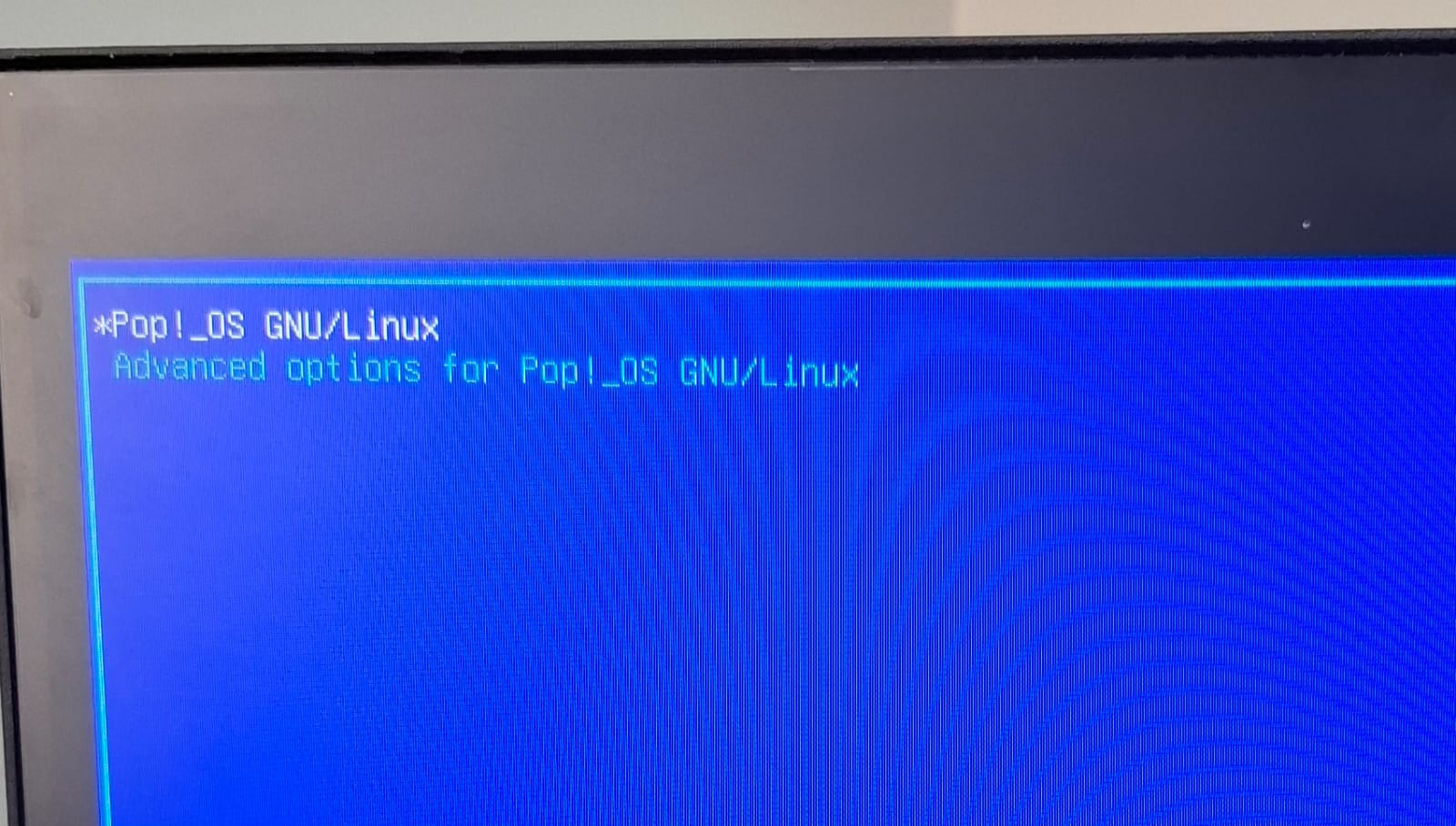

Ele entra nessa tela azul:

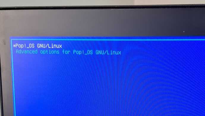

se eu seleciono a primeira opção, aparece:

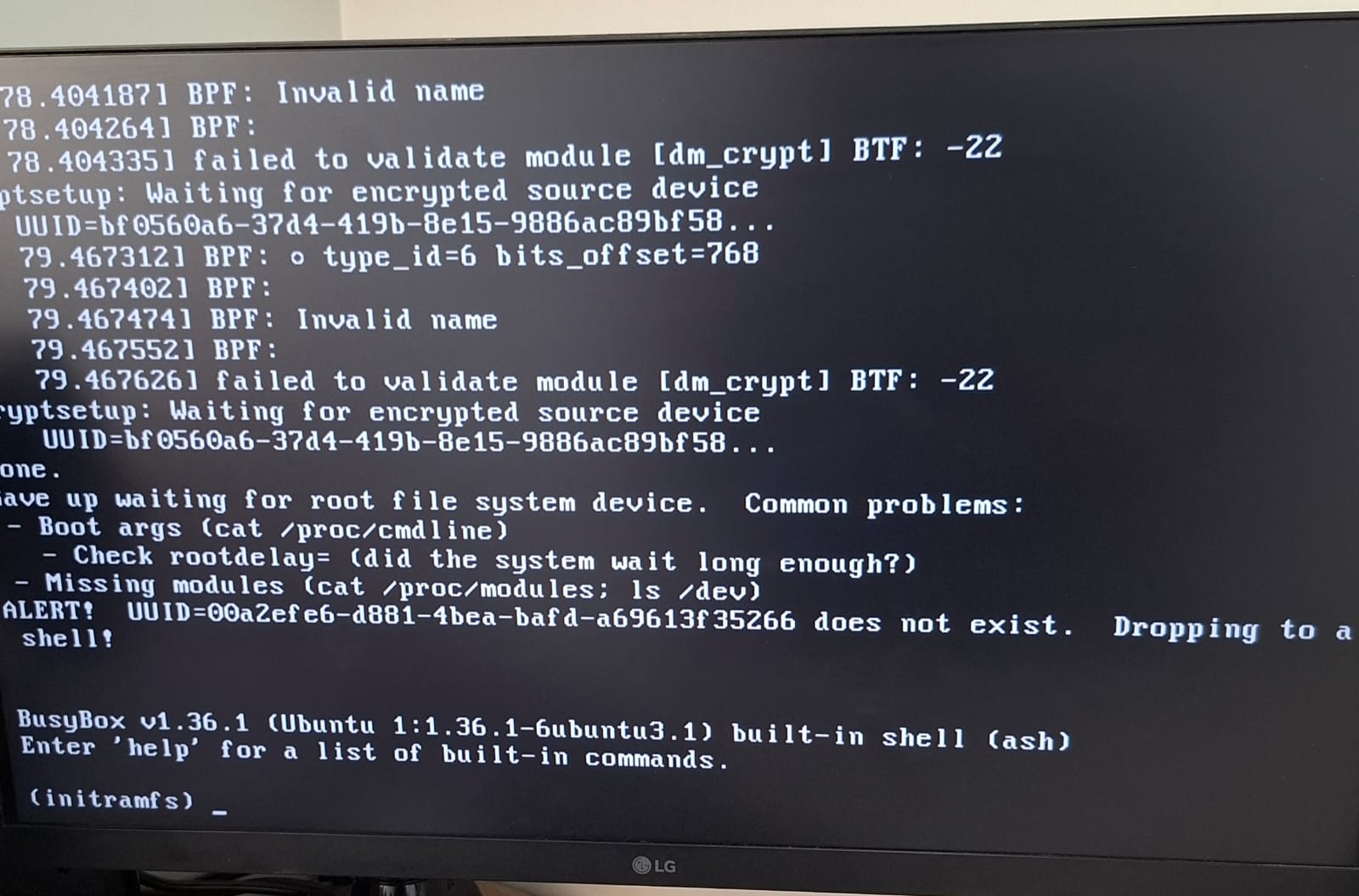

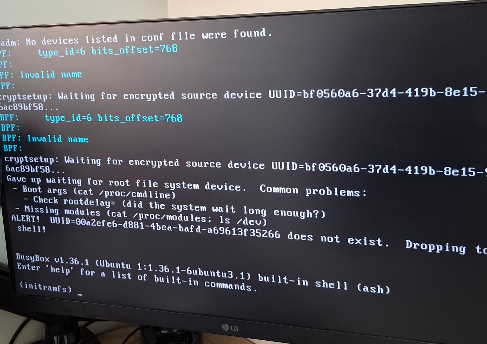

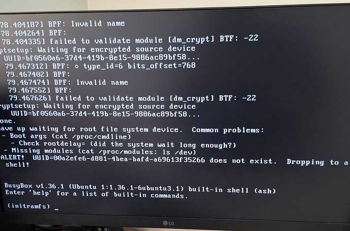

Se eu seleciono a segunda opção, ele da uma opção de iniciar normal ou em modo recovery. Se eu escolho a normal, ele da a tela acima. Se eu escolho a recovery, ele da:

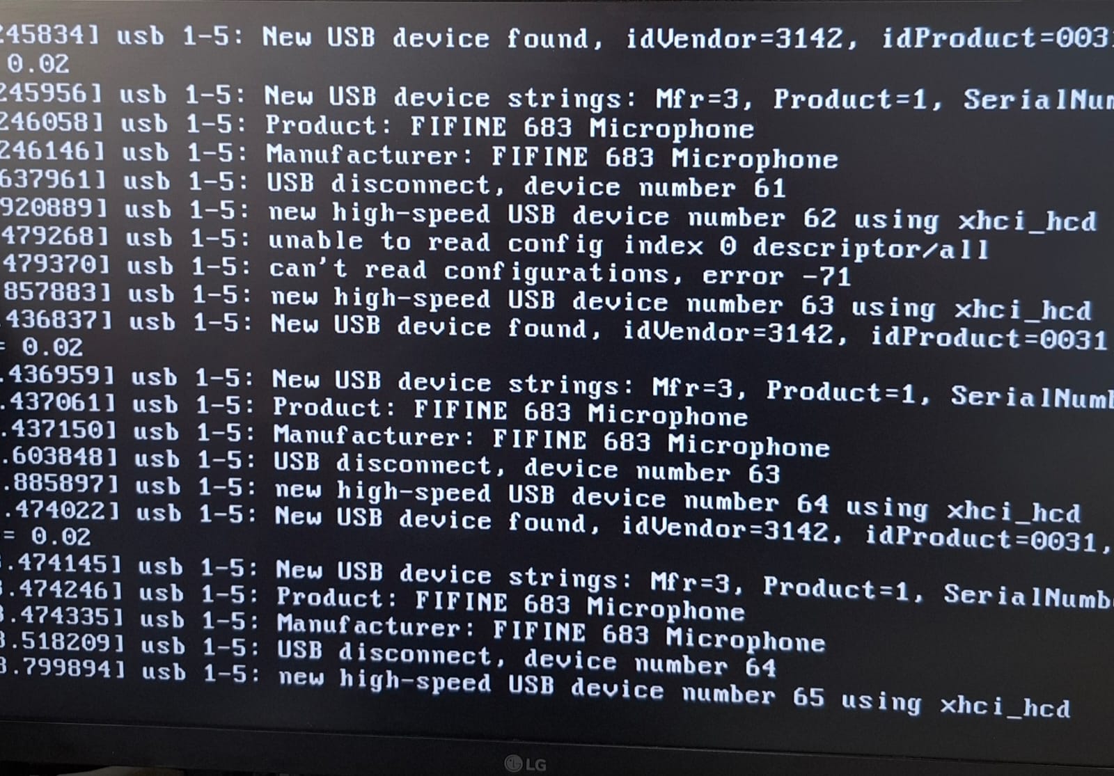

Se o meu microfone estiver plugado, ele da:
Em nenhuma das telas eu consigo digitar qualquer coisa :frowning:

Sou novato também, porém andei fazendo algumas gambiarras aqui.
No conhecimento que tenho esse UUID se refere ao teu SSD, na primeira menção ele procura esse UUID encriptado, e no segundo ele tá dizendo q não existe.
Até onde estudei cada partição tem um UUID diferente.
Você criptografou essas partições?
A inicialização do sistema consegue carregar o kernel e a initram. Só que na hora de encontrar o sistema raiz configurado (pela opção de inicialização do kernel ou no initram), o mesmo não é encontrado.
Suspeito que o módulo do cryptsetup (dm_crypt) está com alguma falha, seja por problema no disco, por assinatura errada, ou procedimento interrompido durante a geração do initram.
Teoricamente se você entrar no “advanced options” e tentar carregar uma versão anterior do kernel, deve conseguir iniciar. Se for isso, precisa gerar novamente a initram e ver se inicia.
Acho pouco provável que o problema tenha “sumido” com sua partição.
