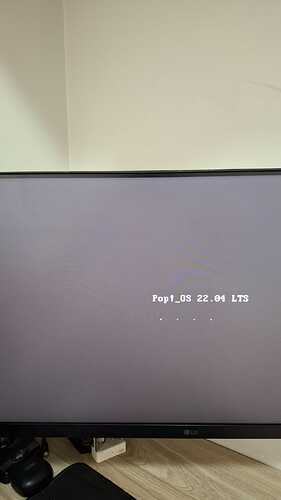

Vira e mexe o pop 22.04 atualiza os drivers da Nvidia e quebra o sistema. Isso eu já estou acostumado a resolver.
Entretanto, fui usar o PC agora pouco e resolvi atualizar os pacotes. Vi que tinha uns 105 pacotes, sei lá.

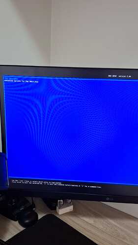

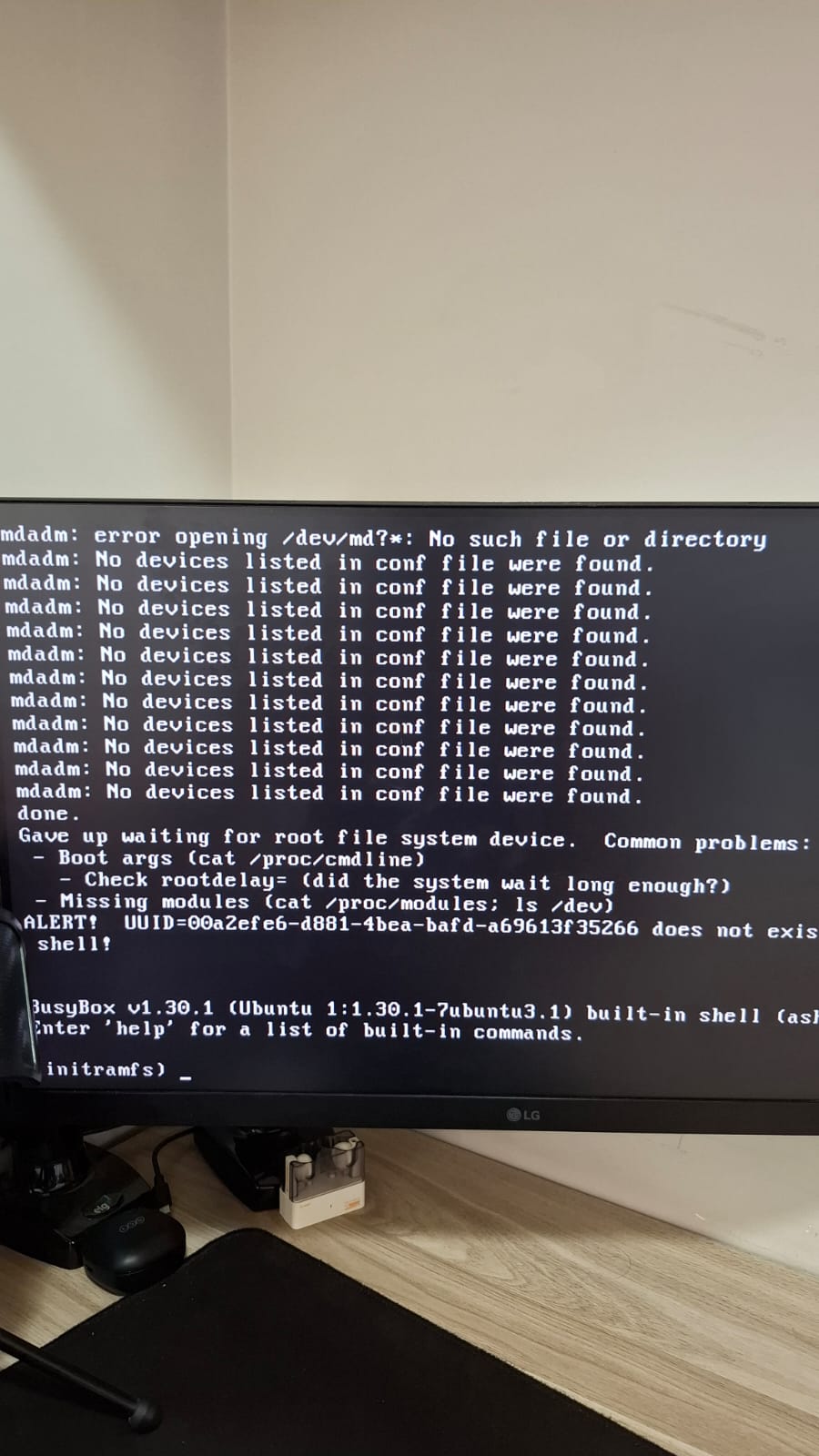

Mas isso quebrou o sistema. Os monitores desligaram sozinhos. Esperei um tempão e não ligaram de novo. Reiniciei o PC manualmente.

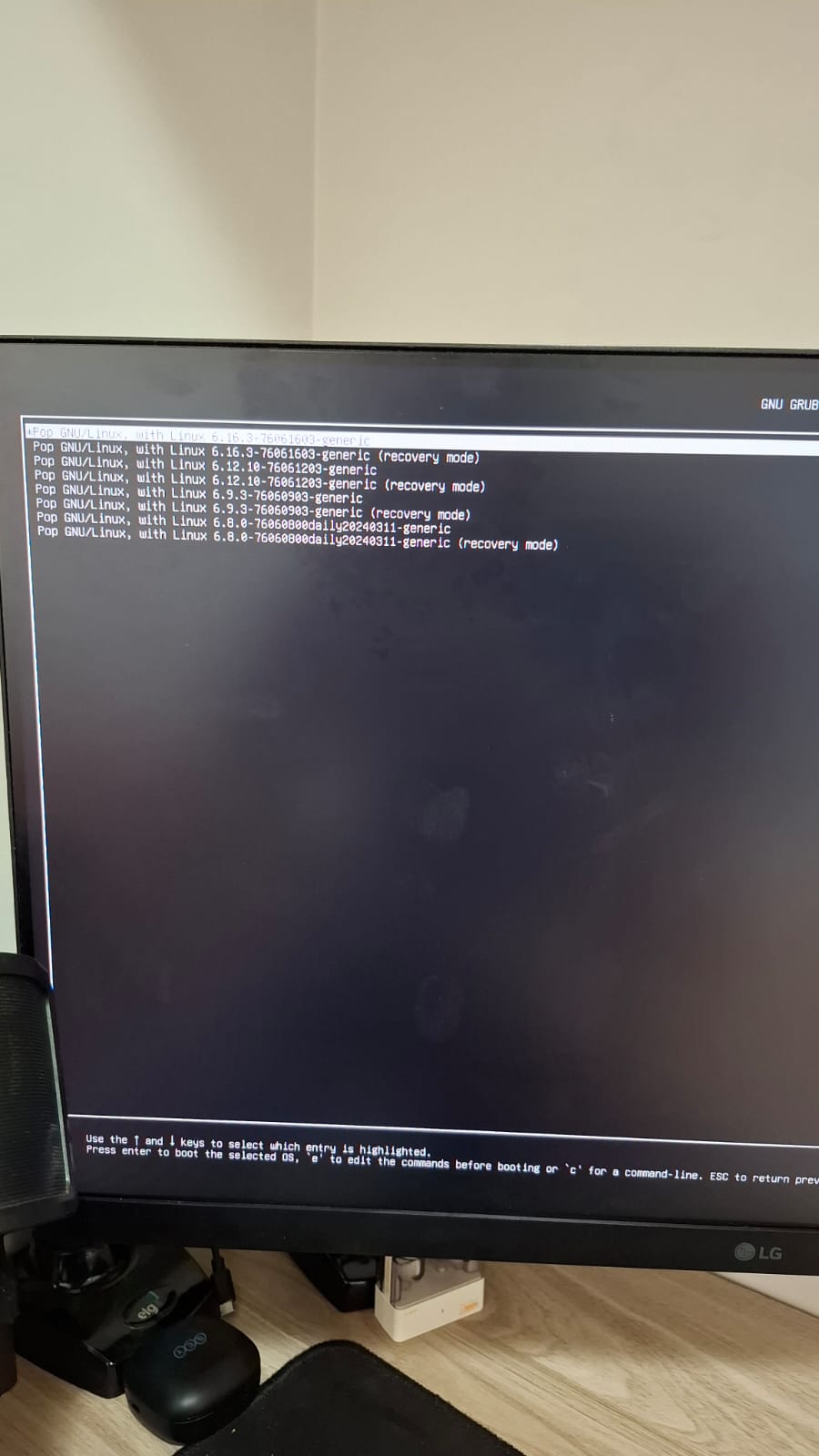

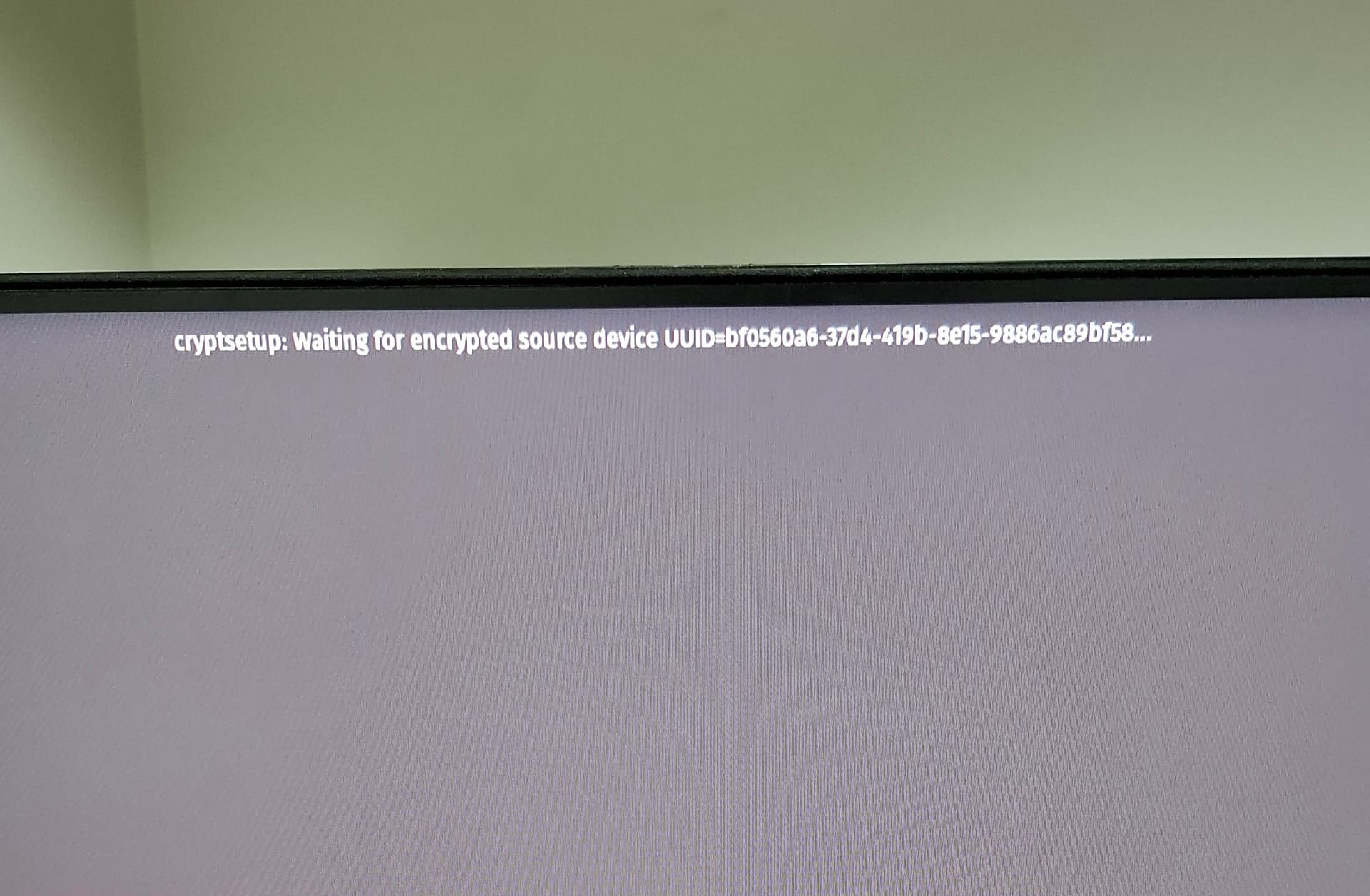

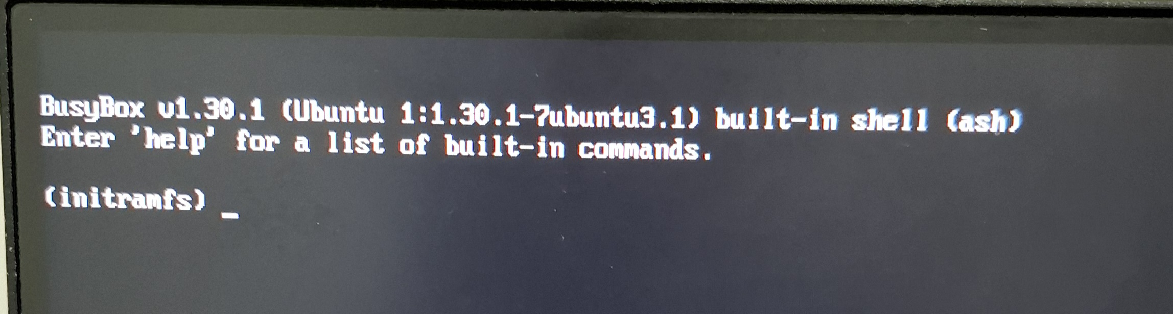

Ai agora aparecem essas telas:

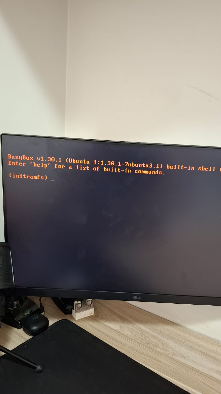

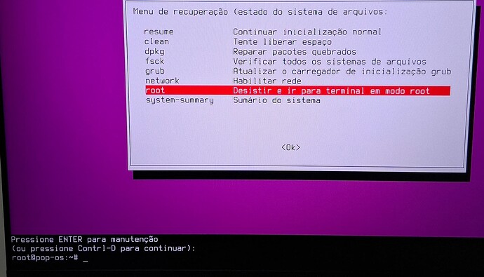

O teclado não funciona nessas telas de initramfs.

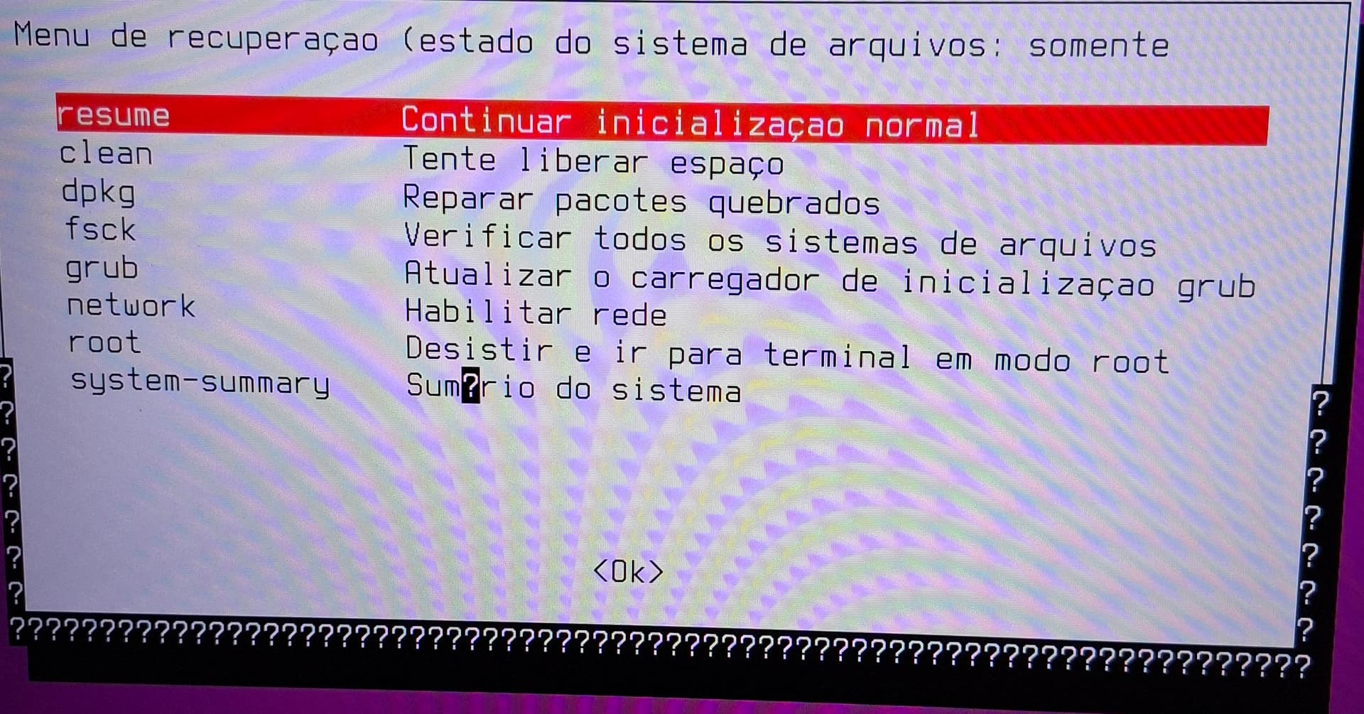

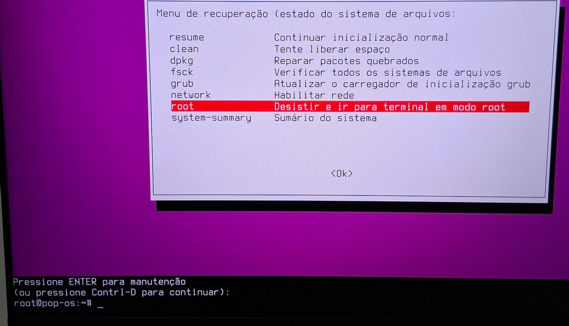

Se eu selecionar uma das opções de Recovery (não me lembro qual), ele entra em uma tela que dá a opção de usar os comandos clean, dpkg, continuar normalmente, ou acessar via terminal. Os outros vão para essa mesma tela de initramfs.

Boa tarde, @rxtheodoro. Sugiro fazer uma verificação de disco, nas opções de recuperação. Pode ser problema no HD; pode ser que só o sistema de arquivos esteja corrompido ou, na pior hipótese, defeito físico no hardware.
Selecione a opção para verificar o disco e veja o que acontece.

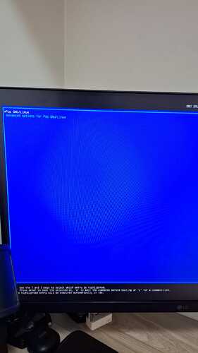

A opção de recovery que entra tela, é a ultima
E fica assim:
(Antes ficava com uma aparencia mais de terminal, dessa vez ficou diferente)

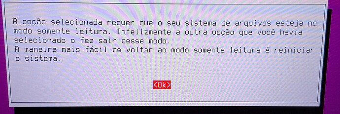

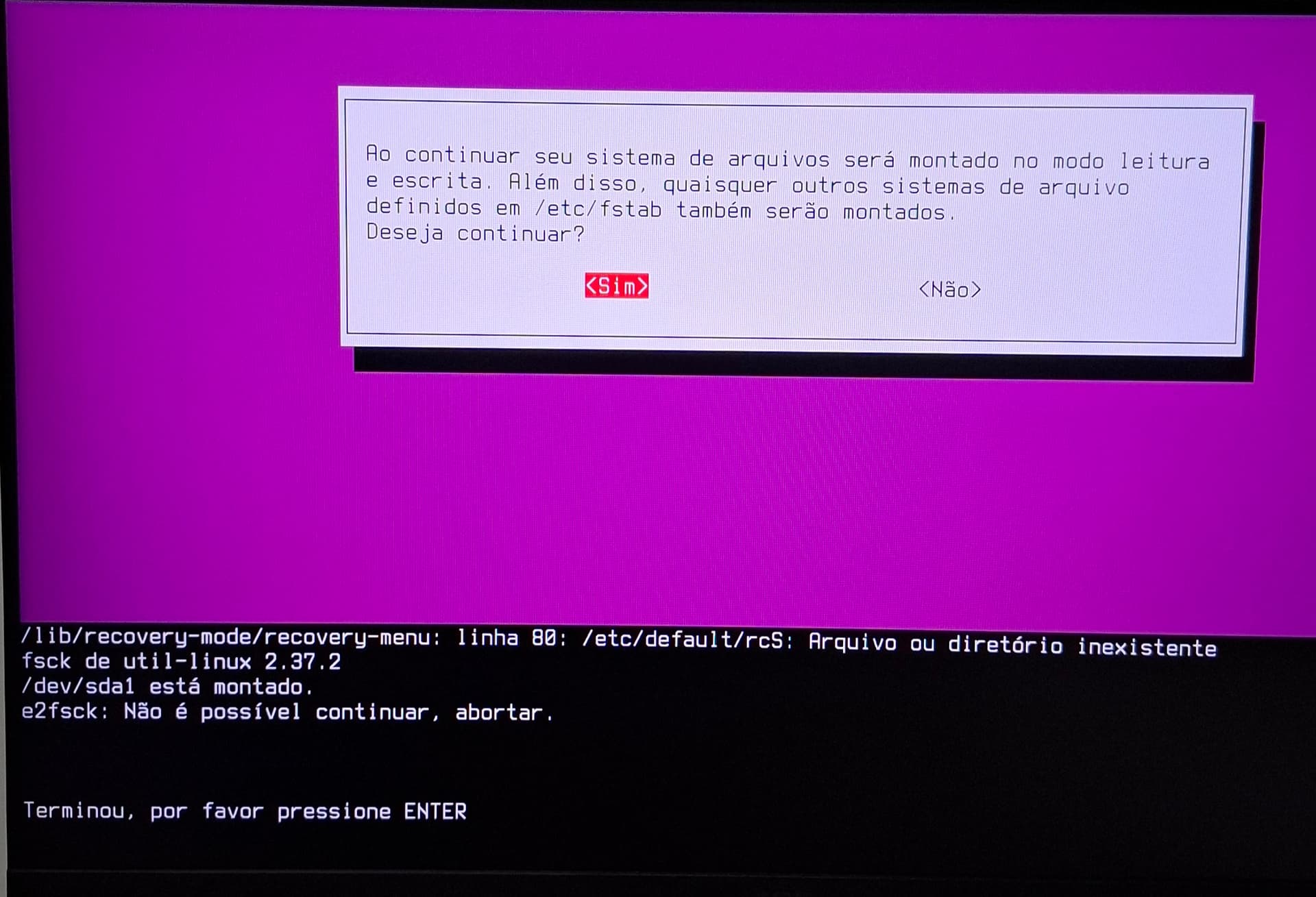

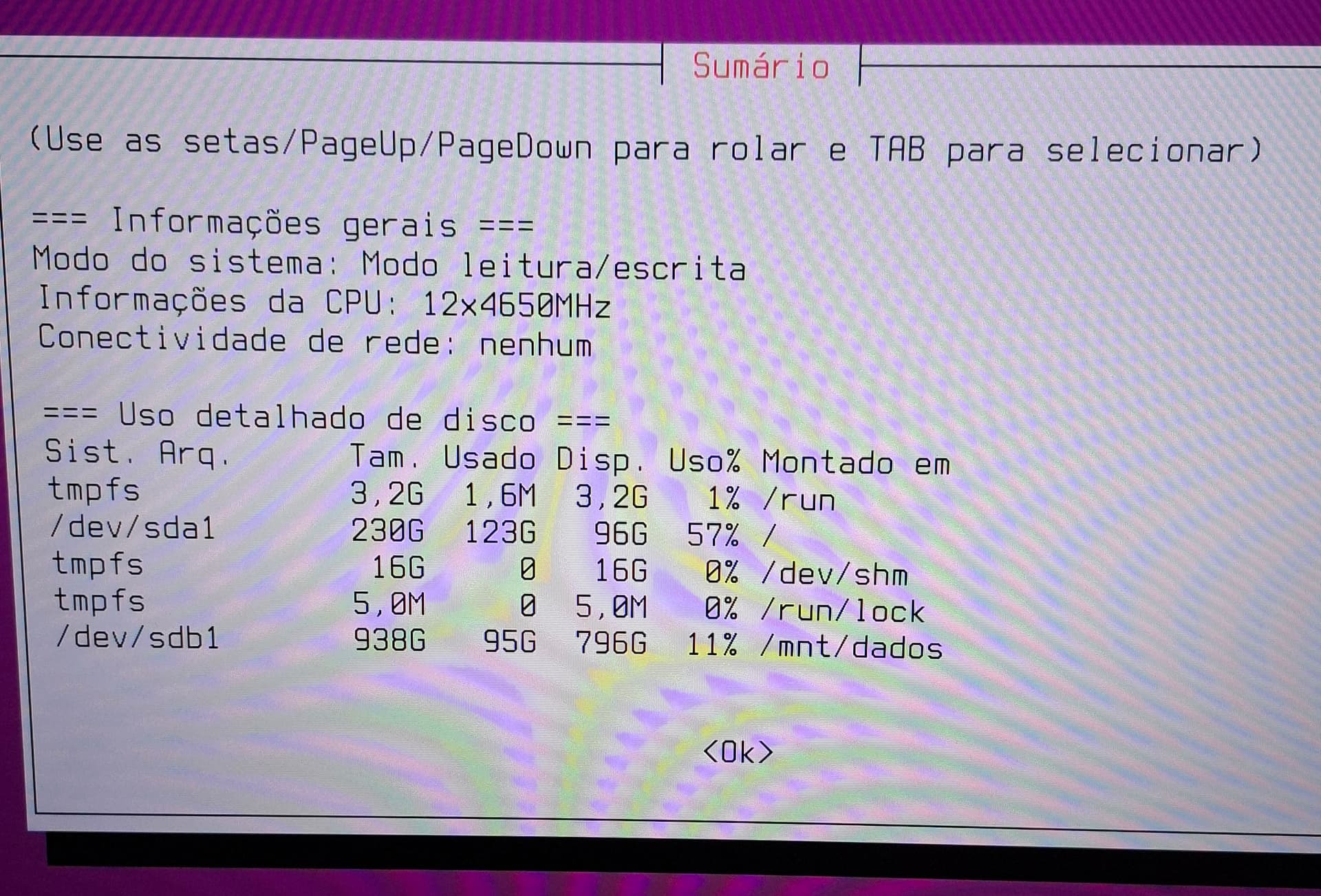

Quando eu clicko em fsck

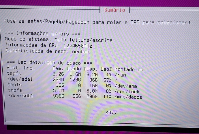

Sumario do sistema:
E tem essa
É a opção FSCK. Reinicia e tenta novamente.
Fui de base?
Entrou na tela de login!

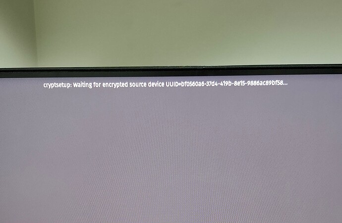

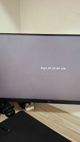

Ai reiniciei o pc e apareceu essa tela:
E depois de um tempo, voltou nisso
— edit

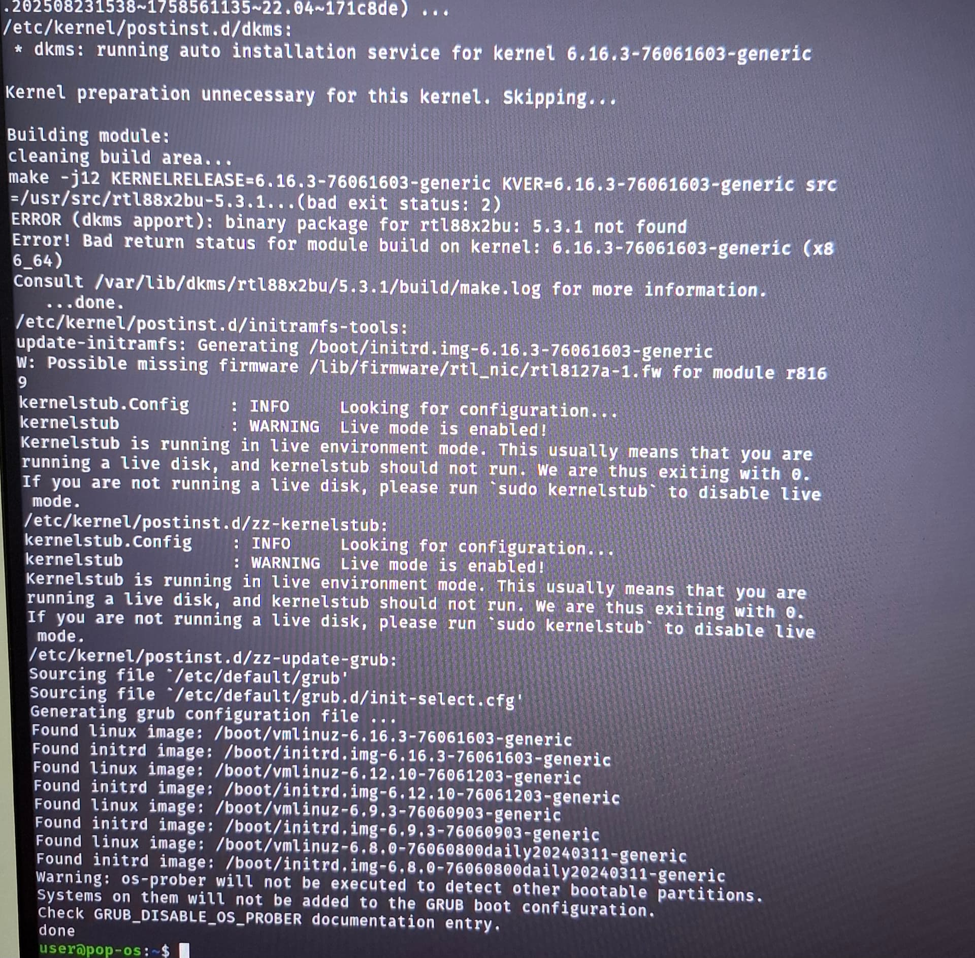

Fiz o mesmo procedimento novamente.
Entrei no sistema e pedi para atualizar os pacotes. Pelo visto é algum erro no kernel, né?

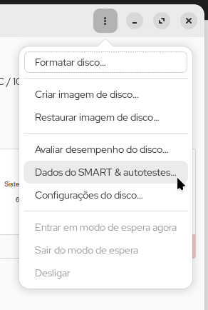

@rxtheodoro agora que você conseguiu entrar no sistema, abra o programa Discos (GNOME Disks), selecione seu disco, e vá na opção “Dados do SMART e autotestes”.
Tire um print da tela e poste aqui. Vamos ver se seu HD/SSD está com algum problema.
Eu fiz o processo de novo, de usar fsck. Entrou no sistema, e aí eu usei o dpkg.
Depois disso, atualizei os pacotes novamente. E vi que o Kernel está mais recente e o sistema agora funciona normal. Posso ligar e desligar.

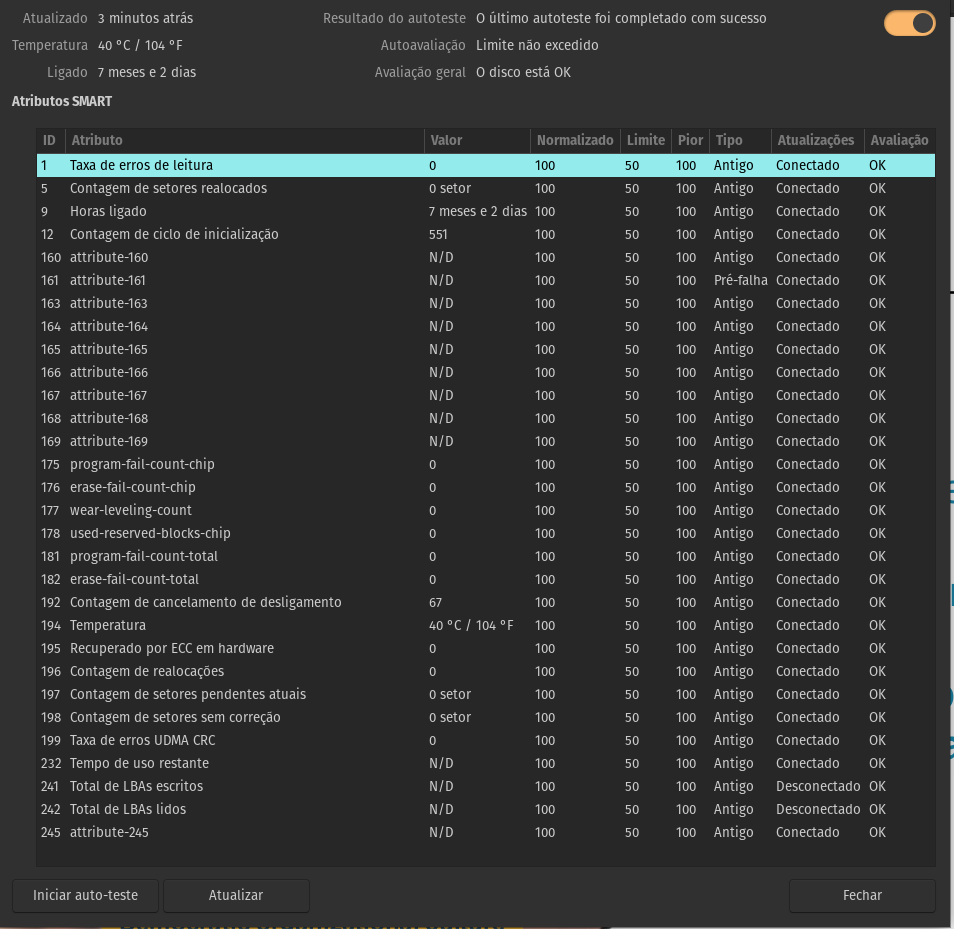

Fiz essa verificação e seu esse resultado:
(apesar de dizer que está ligado a 7 meses, eu desligo o computador com frequência.).
Ótimo.
Por esse relatório parece que o disco está ok, não tem nenhum problema.
Na verdade, isso significa o total de horas que seu HD trabalhou, desde que começou a utilizá-lo. 7 meses de uso é relativamente novo.
Como eu disse, estava com a suspeita que seu HD poderia estar com problema, mas diante do relatório que você postou, descarto essa possibilidade. Não consegui chegar a uma conclusão sobre o que pode ter causado esses problemas, pode ser que a atualização tenha sido interrompida e você não percebeu, ou pode ser um bug mesmo.
