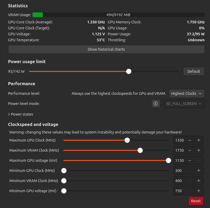

Eu pensei que pudesse ser a fonte, Atualmente uso uma Corsair 450w que é uma fonte de qualidade, tenho ela a um tempinho já(3 anos) porem testei com um Fonte 750W RGB BRX Rainbow 80 Plus e mesmo assim o problema continua acontecendo, o que é mais estranho que é que como uso uma RX 580 chinesa ela já vem com um limitador de energia diferente da RX original( que no site da amd mostra por volta de 127w) ou seja ela já consome menos energia, e eu já tentei limitar o consumo de energia para 80w e o problema continua acontecendo.

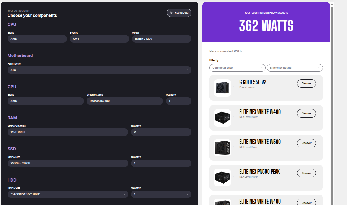

Fiz também um calculo no site da Coolermaster para saber o quanto meu PC consome e nele mostra 362 watts, ou seja essa fonte de 450w devia dar tranquilamente para rodar.

Pode ser a “loteria do silício” e esse chip gráfico ficou um pouco pior do que a média. Nesse caso eu testaria subir um pouco a voltagem para ver se ela fica estável. Um pouco digo no máximo 50 mV, chegando a 1200 mV.
Mas antes de fazer isso, devo alertar que a opção de overvolt pode danificar a placa, especialmente passando de 1250 mV. Outra dificuldade pra fazer o overvolt é que precisa adicional um parâmetro na inicialização amdgpu.ppfeaturemask que você encontra nos tutoriais específicos pra overclock dessa placa.

Você pode tentar reduzir manualmente os clocks para ver se estabiliza. O chip provavelmente está muito desgastado e não suporta mais os clocks originais com a mesma tensão. No mais, a fonte BRX provavelmente é fria.
Tenta travar o clock da placa: deixe o valor mínimo de clock igual ao máximo. Desse modo a voltagem fica mais estável. Pode ser que ajude.

Entendi, no caso para ficar mais estável eu teria q fazer um underclock + travamento do clock certo?
