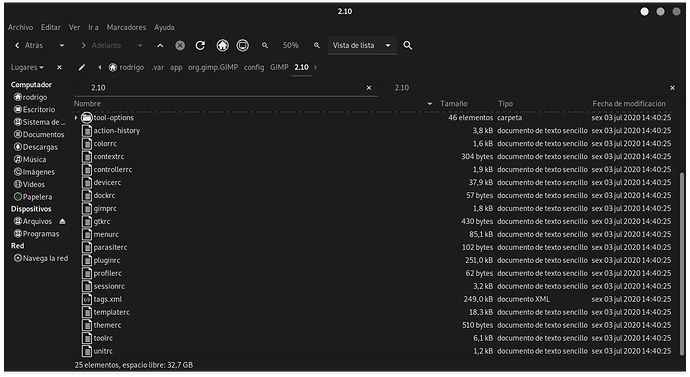

Ainda nada… pra não deletar, movi a pasta pra outra qq, reabri o Gimp (no menu, Photogimp - :stuck_out_tongue: ), ele foi. Aí colei as 3 pastas ocultas na /home. Reabri e tudo na mesma… hahahaha

Uma informação interessante: a maioria das configurações que comandam a interface, teclas de atalho, etc, estão nestes arquivos com final rc, dentro desta pasta aqui, na sua home:
~/.var/app/org.gimp.GIMP/config/GIMP/2.10

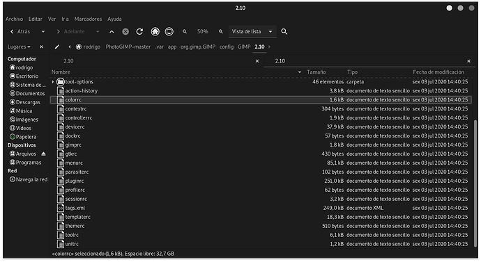

Compare com os arquivos de mesmo nome no patch:
PhotoGIMP-master/.var/app/org.gimp.GIMP/config/GIMP/2.10
Exemplos:
gimprc = suas preferências salvas
sessionrc = posição das janelas (toolboxes)
menurc = keyboard shortcuts
Você pode abrir estes arquivos como texto.

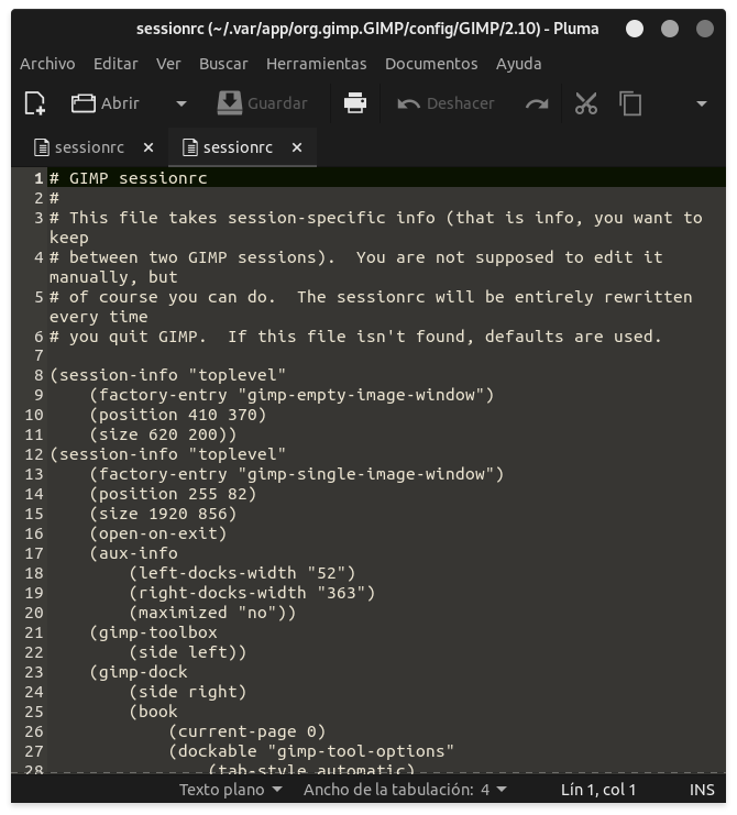

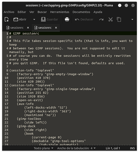

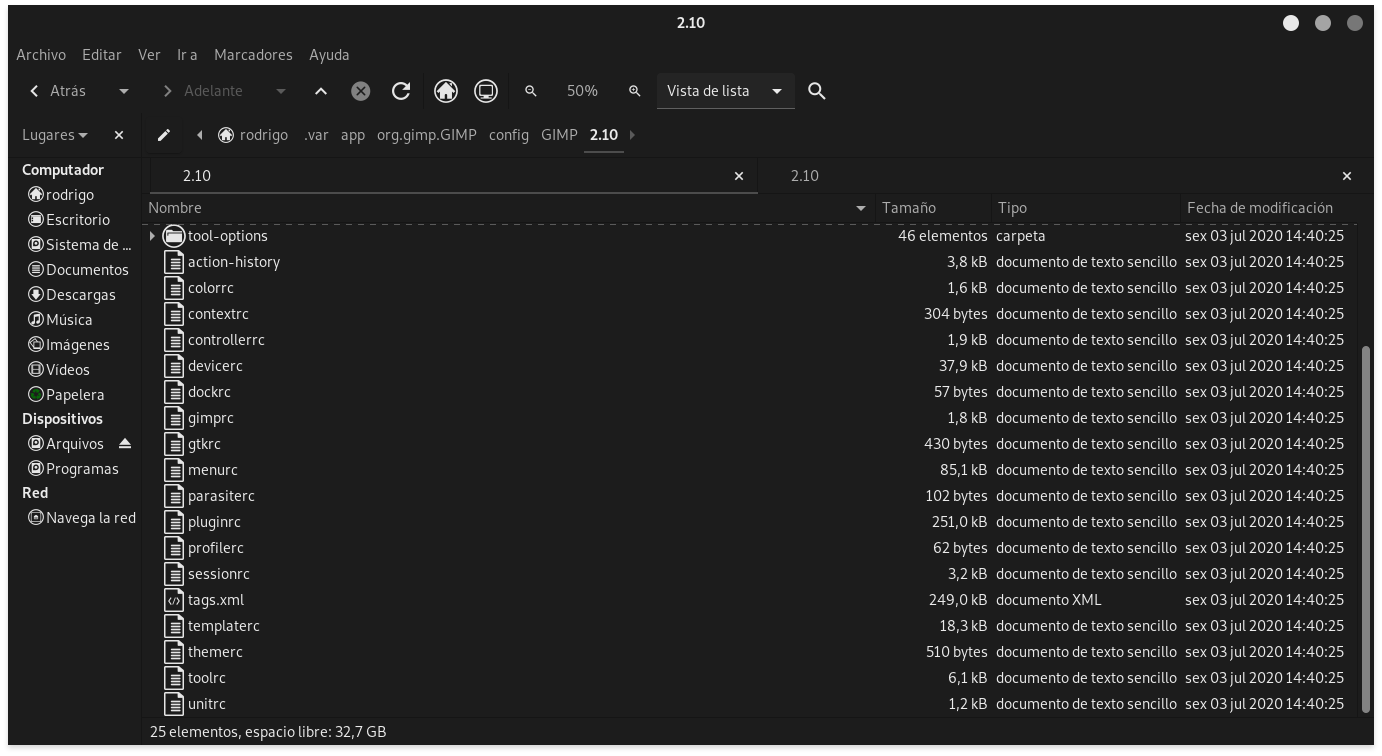

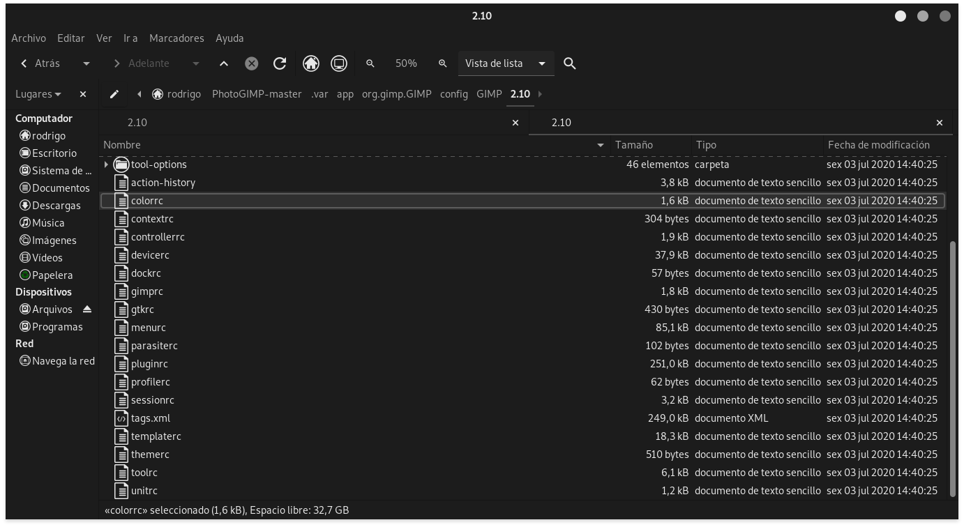

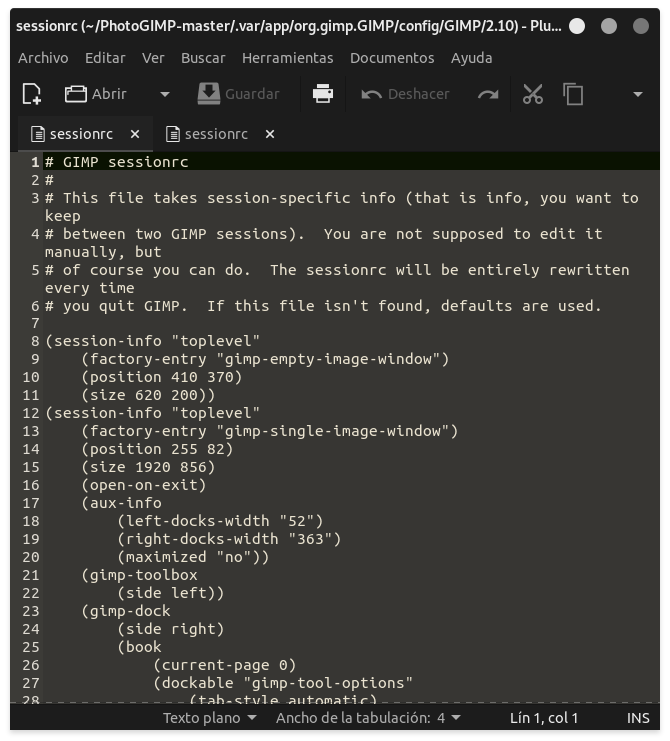

Numa comparação rápida, me parecem rigorosamente os mesmos… mesmo tamanho e data
Abrindo o sessionrc pelo Pluma, o conteúdo dos dois parece o mesmo

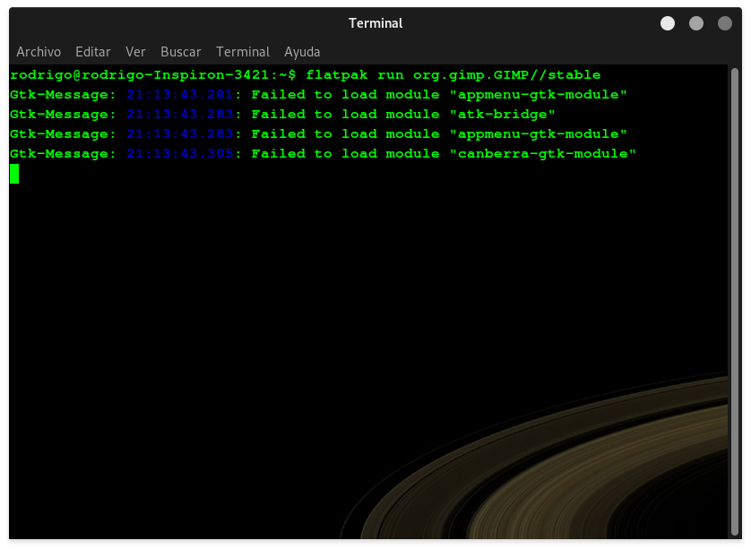

O que acontece se abrir o GIMP pelo terminal?
flatpak run org.gimp.GIMP//stable

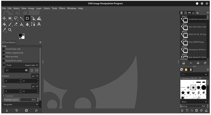

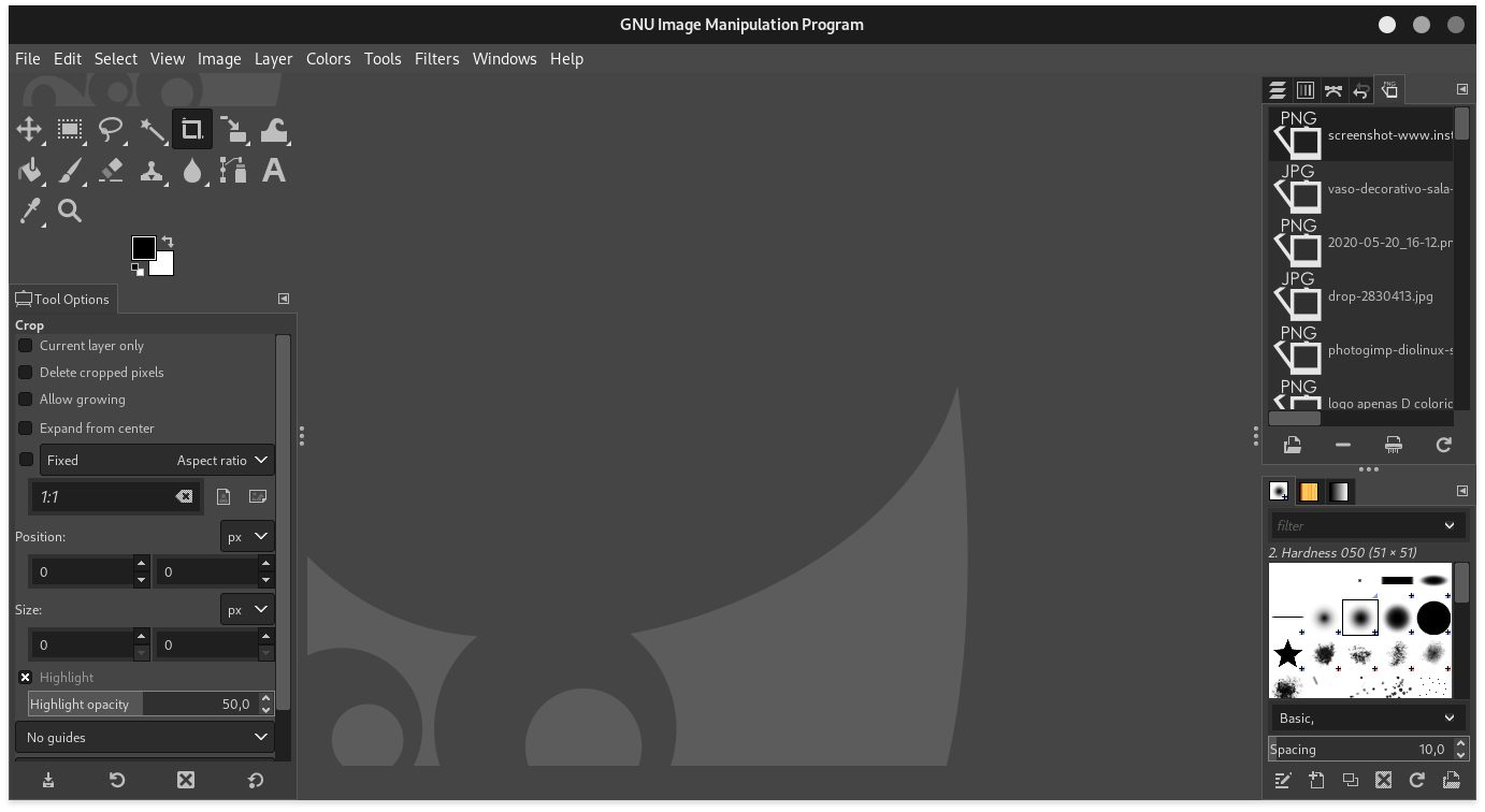

Mais uma coisa interessante: com o Gimp aberto, numa abinha lá em cima na direita (document history), aparecem uma série de PNG’s com a indicação de que não existem no diretório… olha aí (não consegui fazer a caixa de mensagem aparecer no print):

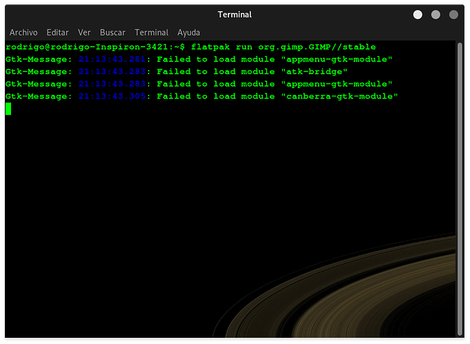

Fui fechar e deu uma mensagem de que estaria rodando em segundo plano e se eu queria forçar o fechamento… tentei printar mas o Gnome deu pau e reiniciou, aí não rolou print… e finalmente fechou, me parece… não tem nada nos processos do sistema… vou tentar abrir pelo Terminal pra ver o que acontece
Pelo terminal ele dá por falta de umas paradas…

Parecem estar faltando alguns módulos relacionados ao GTK, por alguma razão…
Deve ser pq quando saí do MATE, instalei o Gnome puro e não o Ubuntu-desktop, mas como instalei umas paradas, aparece aqui e rodo o OS nele… experimentei dar sudo apt install ubuntu-desktop pra ver se resolve. Coisas que acontecem ao não se fazer uma nova instalação limpa… hehehehe
Ah, é bem provável ser a fonte do problema. A falta de alguns módulos do GTK e, algumas vezes, versões do Python, podem ocasionar estes tipos de erros…
Bom, a maioria das coisas que eles fizeram via patch, você vai conseguir ajustar manualmente e via painel de preferências. É só que vai gastar um tempo razoável nisto.
Bom, eu meio que desisto… tentei reinstalar as libs e nada… ainda dão por falta… então vou deixar o patch para uma instalação limpa no futuro. E o Photogimp, pra mim, ainda será apenas um ícone bonitim pro Gimp em Flatpak. Mas valeu pela atenção!!
