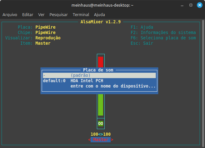

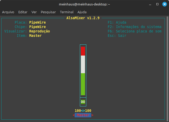

Olá! Tudo bem? Ao dar o comando de alsamixer no terminal, ele aparece esta tela abaixo. O que acha? Grato.
Captura de tela de 2024-08-03 10-12-18
Na aba direita superior tecle “F6: Seleciona placa de som” e veja o que aparece.

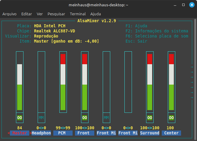

Olá! Tudo bem? Mando print da tecla F6. Grato.

Rapaz, é o seguinte.
No link acima que te enviei você irá instalar o pulseaudio e remover o pipewire e resolver seu problema de vez. Eu tenho esses dois sistemas aqui na minha máquina em .iso guardados, só que instalados tenho o LM 21.2 e o peppermintOS.

Olá! Meu nobre. Tudo bem? Segui seu tutorial. O que acontece, não afetou o som que já tinha e não ativou o fone da parte da frente do gabinete. Tentei usar o pavucontrol, mas ficou tudo mudo. Saí e usei o controle nativo da versão. Não saiu som. Eu fui no alsamixer e ative o fone de ouvido. Deu certo! Agora funciona assim, até onde testei e ainda não reiniciei a máquina: eu uso a entrada de fundo para as caixas de som e a frontal para fone. Se conectar o fone, as caixas ficam mudas. Farei mais alguns testes, qualquer coisa eu posto aqui, pois pode alguém precisar de ajuda. Meu muito obrigado! Todavia, eu farei mais testes. Fique na paz. Abraços!
Olá! Tudo bem? Alegria de pobre e praticamente leigo no Linux dura pouco. Brincadeira. Pois é… Fiz mais testes, logo ele não salva a configuração do alsamixer ao reiniciar o PC e a ferramenta de som nativa, ela só sai som se clicar nela e quando quiser ouvir áudio. É o que você falou. A versão é nova e tudo mais. É tarde e quando tiver mais tempo livre, eu pesquiso algum tutorial. Obrigado! Abraços!

Olá! Tudo bem? Meus amados. Eu testei outras versões do Linux: Ubuntu, Fedora e Mint. Eles acham somente som da parte de trás do gabinete em pipewire. Se usar o pulseaudio e alsa, ele precisa ser constatemente ativado manualmente para o som rodar, logo não salva as alterações feitas, todavia o fone frontal do gabinete, ele funciona. Ou seja, não é problema de hardware. Mando print do alsamixer, mas ele não guarda as alterações. O que os senhores acham? Grato.

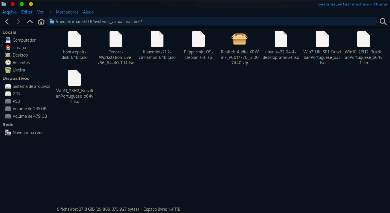

No meu PC só tenho 2 distros linux instaladas que são o LM21.2 e o PeppermintOS.
O 21.2 tem suporte até 2026 igual ao 21.3 exceto o peppermintOS que não há prazo de validade registrada. Pretendo sim atualizar futuramente mas só em 2026 o LM22 ou talvez não, falo isso pois em 2026 eles já lançaram 23/24/25.
O sistema que uso pra tudo nesse momento é o peppermintOS, ele realmente faz de tudo e mais um pouco.
Minha máquina é um AMD DDR3 com o mesmo driver de som que o seu e funciona muito bem. Uso o LM21.2 para steam e o Pmos para emuladores e tudo ao redor.
Veja a minha lista de sistemas que talvez em 2026 já estejam obsoletos exceto o pmos.
