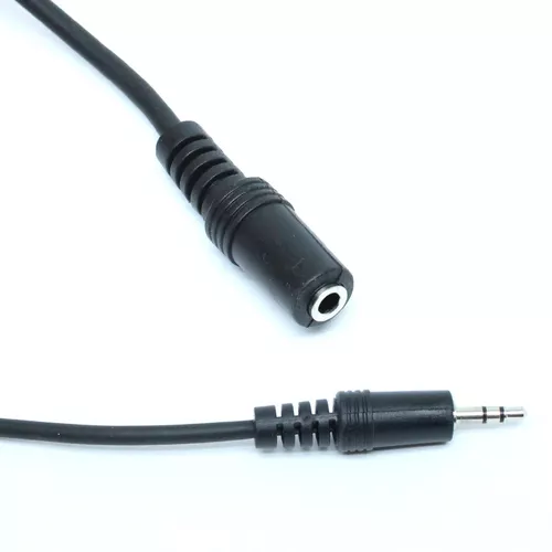

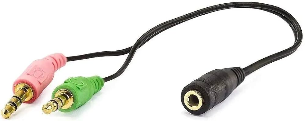

2° chance: Porquê não usa um cabo X ?
O cabo X de 1/2 metro é um tipo extensor que liga o conector verde e vermelho da placa-mãe e aí você tem meio metro da cabo que fica na frente do gabinete.
D_Q_NP_712239-MLU70065125461_062023-O
Esse último pode ser dois cabos de meio metro.

Olá! Meu nobre. Tudo bem com você? Espero que sim. É a persistência para o LM 22 chegar a perfeição. Brincadeira. Obrigado por sua sugestão. Esse cabo que você sugeriu, pode dar a especificação completa para eu pesquisar preço? Eu tentei achar, mas aparece diversas coisas. Grato.
Esses cabos você encontra em lojas de equipamentos de som, eletrônica ou casa de instrumentos musicais. O mais baratinho que tem qualidade razoável é o da marca MXT
Sobre o preço deve ser uns 15 a 20 peppermint(reais)
