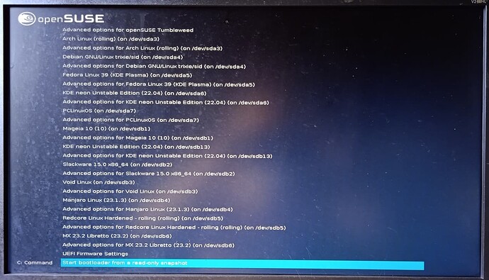

Aí, ganhei de presente um SSD “externo” USB2, e anotei minha experiência, ao incorporá-lo às várias distros que eu já tinha instaladas.
Quando “montei” meu novo PC – inicialmente, só com 1 SSD, e mais nada – anotei o “particionamento, do zero”.
Em 2021, tentei condensar minha experiência com isso tudo – sempre, tratando “particionamento” como “um assunto meu” – onde eu nunca deveria permitir que os “instaladores” tivessem qualquer ingerência.
Quanto ao Grub, em 2017 eu já tinha anotado um monte de “pequenos detalhes”, que convém a gente observar, sobre ele.
E em 2018, anotei mais alguns detalhes – sobre “pequenos problemas”, capazes de endoidar o Grub.
Com tantas distros, você põe à prova o “coitado” do Grub.
Admirável que tenha tantas distros.
Você acertou “no alvo”!
Minha “experiência pessoal” com o Grub, vem justamente do fato de eu lidar com 12 distros em “dualboot” – sendo que essas “12 distros” já mudaram muito. – Acredito ter experimentado 25 ou 30 distros, nos últimos 10 anos… sempre em “multiboot”.
Aprendi que “o Grub dos Buntus” não sabe lidar com Arch, openSUSE BtrFS etc. – Aprendi que “o Grub do Mageia” é muito melhor – e que “o Grub do openSUSE Tumbleweed” é o melhor de todos.
Mas “não testei tudo”. – Cada um, poderá descobrir mil coisas que eu nunca descobri.
Só recomendo, “nunca usar o Grub-Customizer”. – É um buraco sem saída!
Sobre as “alternativas ao Grub”, não posso dizer nada. – Nunca usei – porque nenhuma delas oferece os mesmos (ou, tantos) recursos que o Grub.

  1. seleção de boot da UEFI do notebook
  2. sudo grub-update
A “seleção de boot da UEFI do notebook” é o que você mostrou nesta imagem:
Isso varia conforme a marca & modelo da placa-mãe, pois cada uma tem seu próprio “firmware”.
No meu PC, aparece já na tela inicial do “UEFI Bios Utility” – quando aperto DEL durante o boot, para alterar alguma configuração do hardware:
Observe que em cima (à direita) são listadas 4 opções – openSUSE, Mageia, Debian, PCLinuxOS. – É uma lista de “Prioridade de Boot”. – Se eu arrastar uma opção de baixo para o topo da lista, essa opção passará a ter a “prioridade de boot”.
Logo embaixo, há uma indicação de “F8 Boot Menu”, que me apresenta a “lista completa” – pois tenho várias outras “opções” – Slackware, Fedora, Arch, Redcore etc:
De onde “vieram” essas “opções”? – Elas estão na partição “efi” – aquela partição pequena, Fat32, também indicada como “vfat”:

Tempos atrás, iniciei uma sessão Live, montei a partição “efi” em /mnt, e salvei seu conteúdo, para documentar como era, naquele momento:

Até aquele momento, eu tinha instalado apenas 4 distros – openSUSE, Fedora, KDE Neon e PCLinuxOS – em um SSD “limpo”, zero-km, que nunca tinha sido sequer formatado. Nenhuma “herança” anterior.
No entanto, veja que aparece 1 subdiretório “neon” e 1 subdiretório “ubuntu”. – Pelos registros da época, verifico que ambos tinham sido criados na mesma data e hora: “2020 Jan 12, às 16:43”. – Só posso concluir que aquelas 2 pastas pertenciam ao KDE Neon.
