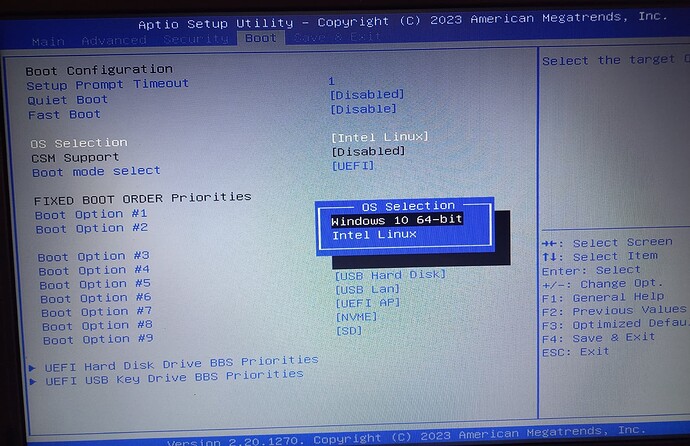

Na tela da firmware da placa mãe, tem a aba “Boot”. Nessa aba, tem a opção “OS Selection”, e está com “Intel Linux” setado.
Quando você consegue dar boot no Windows é dessa forma que essa opção está? Com “Intel Linux”? Ou tem outra opção? “Intel Windows”, e você a escolhe?
Tem uma outra opção… talvez “Other”? Tente selecionar essa, se houver.
Oi! desculpe pelo atraso, eu tinha alcançado meu limite de respostas aqui
Se eu selecionar a outra partição (a que esta com o windows) o boot acontece normalmente, o problema só ocorre quando eu tento dar boot com linux.
eu consigo dar boot normalmente com o windows mesmo com a opção “Intel Linux”, a unica outra opção é “Windows 10 64-bit”.

4/4 - A opção na firmware da placa mãe “OS Selection”, com as opções “Windows 10 64-bit” e “Intel Linux” podem ser uma pedra no caminho.
(:check_mark:) Não. Isso não é um problema. (Quem indicou isso como um possível problema, afinal de contas? Ah, fui eu! =P)

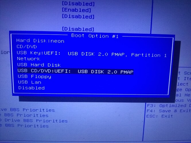

3/3 - Há as seguintes opções para boot (entrando na firmware da placa mãe):
  • Hard Disk
  • USB CD/DVD:UEFI: Sandisk
  • USB key:UEFI: SanDisk, Partition 2
  • Network
  • USB Hard Disk
  • USB Lan
  • UEFI AP
  • NVME
  • SO
  • Disable
Você escolheu essa: “USB CD/DVD:UEFI: Sandisk”
O que acontece se você escolher essa: “USB key:UEFI: SanDisk, Partition 2”?
Tente continuar o boot, daqui: (1:02)
… ao invés de selecionar uma das duas últimas opções.

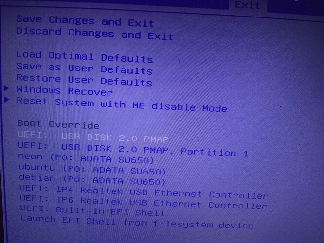

vi o video e seu aparelho parece quase igual ao meu. vou tentar te ajudar faz o seguinte:
  1. desliga o fast boot
  2. desligue o secure boot
  3. salve as confugurações e reinicie
  4. volte para o menu da bios
  5. na ultima tela procure por “boot override”
  6. teste as opções uma por uma por uma e veja se alguma da o boot
  7. se encontrar uma opção que funcione tente colocar-la como 1ª no “boot order”
  8. procure na bios por “BBS priority” e certifique-se que a opção que deu certo esta com a prioridade
  9. se isso não funcionar o problema provavelmente é o pendrive tente gravar a ISO num cartão microSD
  10. se nada disso funcionar volta aqui que eu tento ajudar mais :wink:
eu espero que de alguma forma isso te ajude a resolver! um abraço :hugs:

3/4 - eu formatei o pendrive em MBR e mesmo assim continuou não aparecendo nas opções de boot.
4/4 - ate agora não importou qual opção escolhesse, o resultado é sempre o mesmo
1/3 - eu tentei instalar o fedora e depois o xubunto, eu instalei ambas baixando a iso(pelo site oficial das distros) e bootando no meu pendrive com o rufus, balena etcher e agora com o ventoy
2/3 - sim, o boot só funciona normalmente quando é o windows instalado, o erro acontece quando eu tento instalar alguma distro linux
3/3 - Acontece a mesma coisa

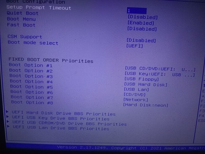

veja como é no meu notebook Compaq Presario 427 com o instalador do debian 11 mas dá para fazer com outros sistemas também é só que o debian 11 é o que eu já tinha no pendrive.
com secure boot e fast boot desativado e UEFI ativado
coloque o boot order assim:
ou selecione essa opção no boot override:

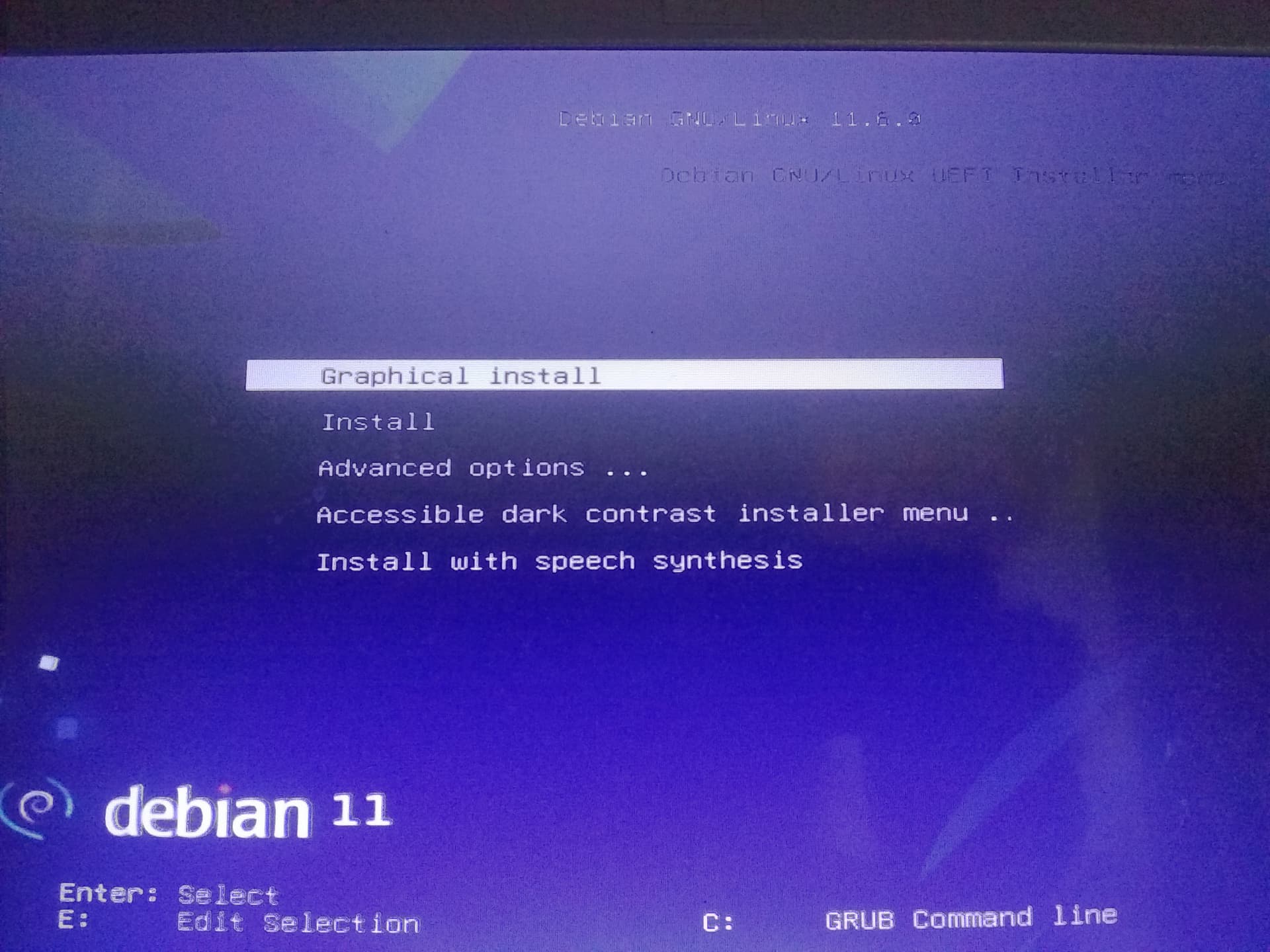

então vai aparecer o instalador assim:
dai e só segir a instalação normal do jeito que fala no site da distro. :wink:
