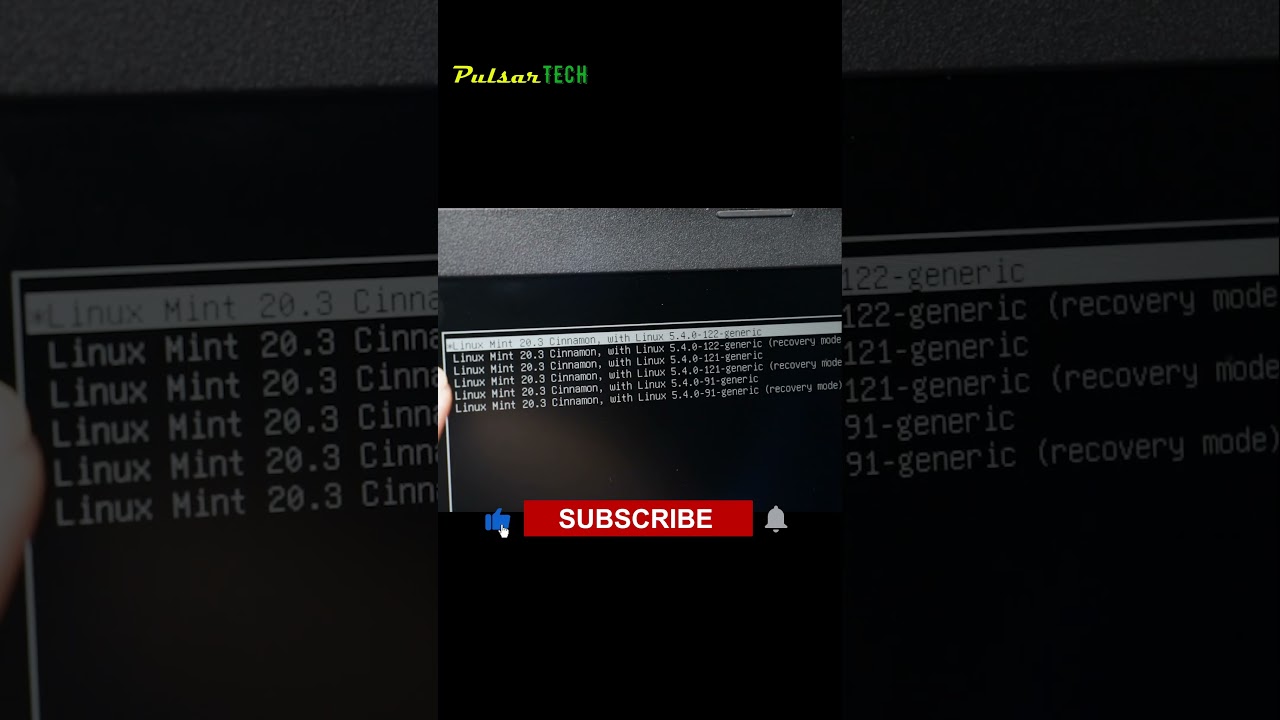

Entendi. Uma dúvida, quando você dá o boot pelo pendrive, aparece algo assim ou nem chega a entrar no grub?
Segue o vídeo abaixo:
