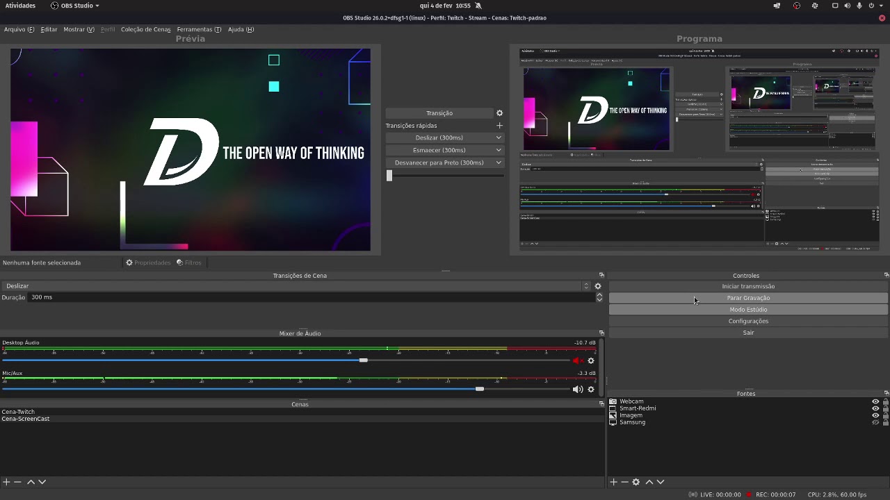

Na minha comparação o Cadmus trouxe um resultado muito parecido com o que o próprio OBS Studio faz e não conseguiu ser tão eficiente quanto o Noise Torch.
