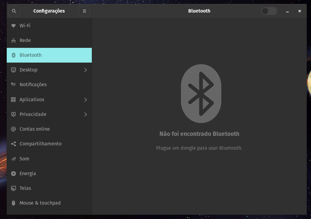

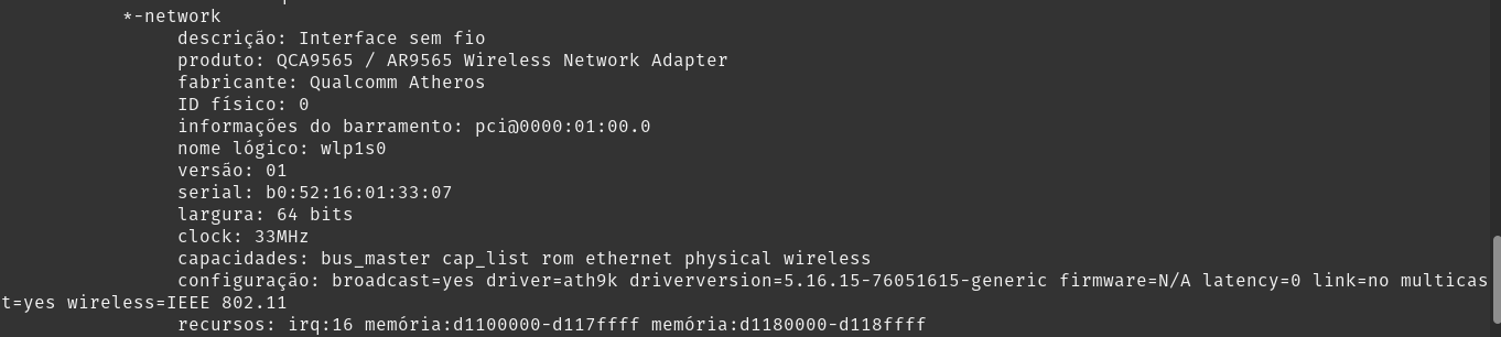

Olá pessoal! Após as ultimas atualizações do sistema Pop!_OS, tanto na versão 20.04lts quanta a 21.10, o bluetooth não funciona mais. Nem reconhece a presença da placa de bluetooth, já descartei defeito nela pq em outros sistemas funciona. Minha placa uma Qualcomm Atheros QCA9565-AR9565. Na saída do lshw o driver para ela é ath9k, e no repo do pop está dísponivel o ath9k-htc. Mas mesmo com ele não funcionou. Não tive êxito em achar qual o firmware pra ela. Quando usava o Debian 10 era só instalar o firmware-atheros, mas ele não está disponível nos repos do Pop. Qual seria a fonte confiável para obter ele sem ser os repos oficiais da distro? Alguém passou por algo parecido e poderia me dar uma dica de coimo resolver?
