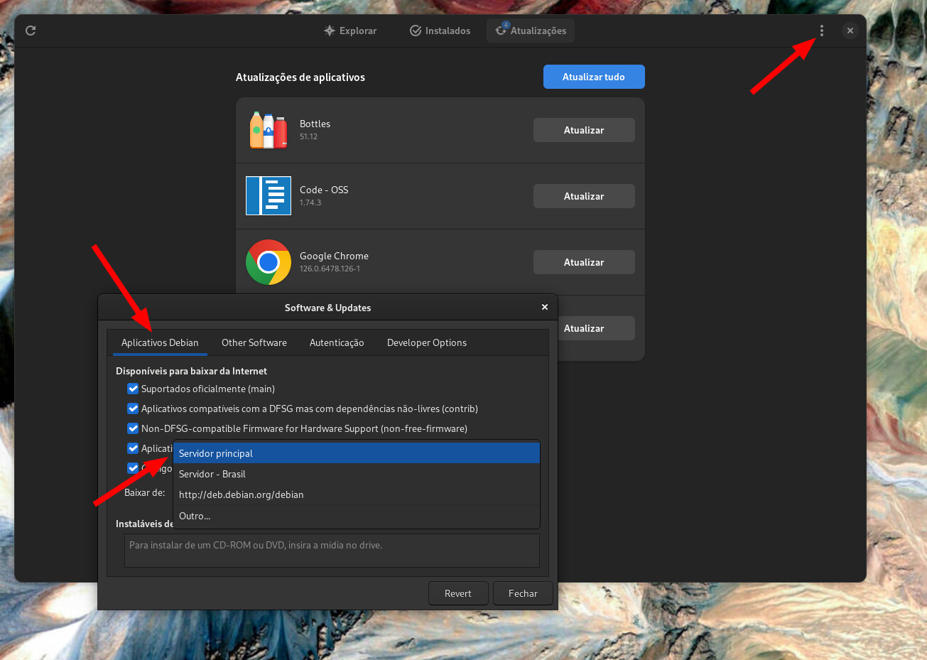

Olá @Deutriex, tudo bem contigo?
Essa mensagem indica que seu computador não está conseguindo baixar pacotes desse servidor, sugiro experimente outro servidor e veja se o problema é contornado. Mudar entre APT e qualquer outro gerenciador não fará diferença neste caso.
Estou usando o Debian 12 aqui e o pacote aparentemente instala normalmente, então, dê uma dupla conferida no seu sources.list se alguma entrada não está incorreta ou incompleta.

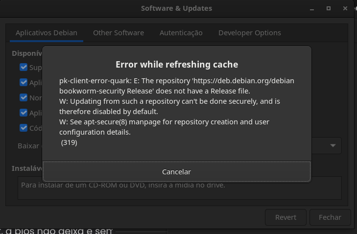

Fiz como mostrado agora aparece outro erro:
O seu sistema para estar no que chamados de “estado inconsistente”, isso pode ocorrer por diversos motivos. Agora é como um trabalho de detetive tentando encontrar o problema e então ver se será possível estabilizar sua instalação.

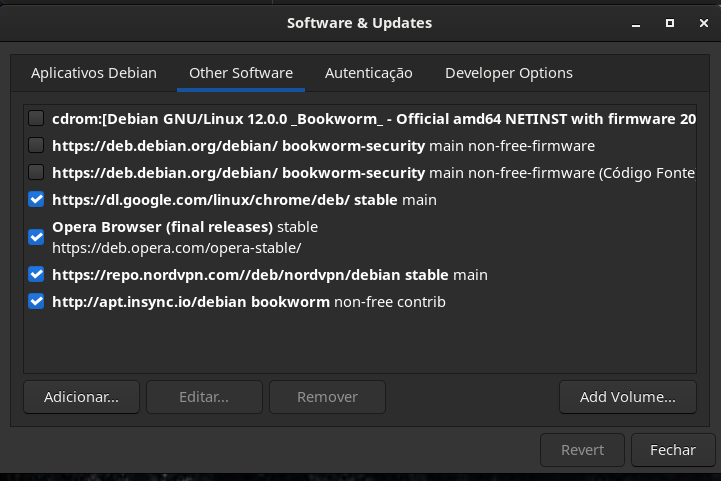

Resolvi o problema, desmarquei as entradas do bookworm-security e consegui atualizar o prbolema
# deb cdrom:[Debian GNU/Linux 12.0.0 _Bookworm_ - Official amd64 NETINST with firmware 20230610-10:21]/ bookworm main non-free-firmware
deb http://mirror.i3d.net/debian/ bookworm main contrib non-free non-free-firmware
deb-src http://mirror.i3d.net/debian/ bookworm main contrib non-free non-free-firmware
# deb http://deb.debian.org/debian bookworm-proposed-updates main
# deb https://deb.debian.org/debian/ bookworm-security main non-free-firmware
# deb-src https://deb.debian.org/debian/ bookworm-security main non-free-firmware

Update.:
Gostaria que mencionar que o erro era justamente que o endereço https://deb.debian.org/debian/dists/bookworm-security não existe. A fonte correta é https://security.debian.org/debian-security/dists/bookworm-security. Fazendo esta correção, passo a ter acesso às correções de segurança do Debian. Não é hoje que reinstalo o sistema. E espero que tudo esteja bem quando o Debian 13 Trixie for lançado. Obrigado a todos que dedicaram seu tempo a me ajudar.
