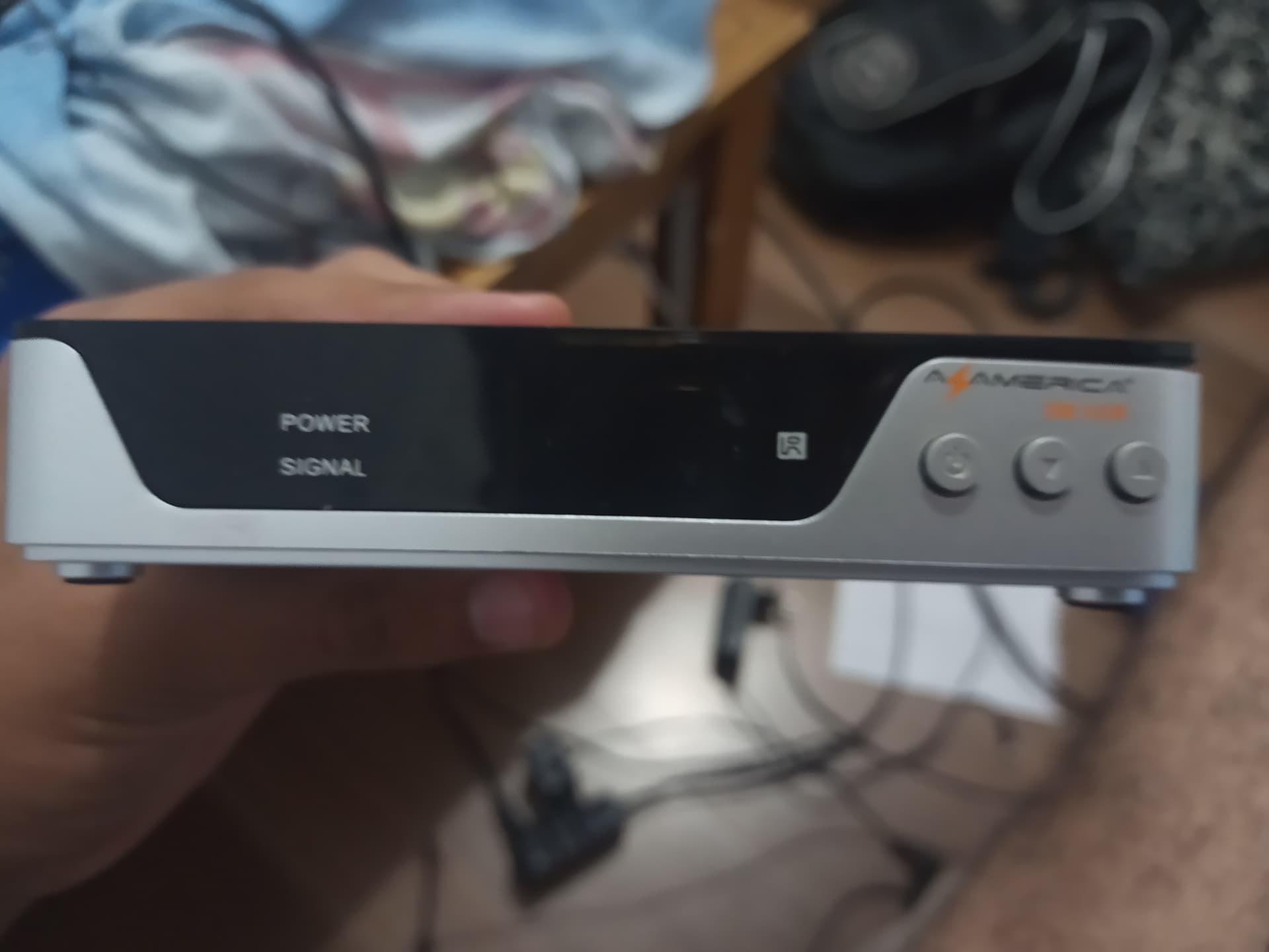

Eu tenho uma TvBox da AZ-America do modelo Silver com o processador GX6622-DQ da NationalChip e queria trasnformar ela em um servidor, porém não acho tutorial pro meu processador, procurei em todo canto da internet. Inclusive, sobre o video do Dio sobre como transformar TvBox ou Celular em servidor, ele cita alguns apk’s para se usar em TvBox, baixei um apk no F-Droid e tentei passar por pendrive para a TvBox, porém não consigo instalá-lo, o apk não executa

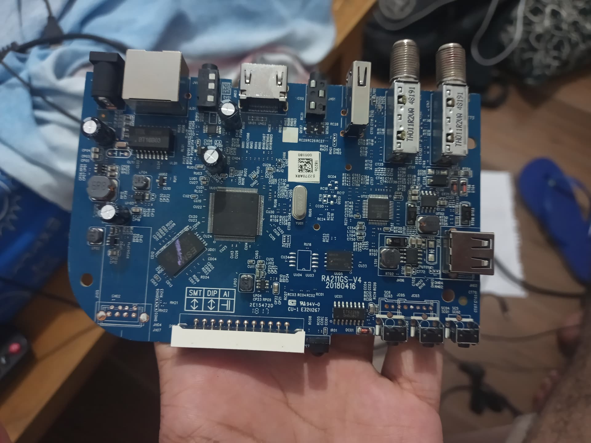

voce precisa primeiro achar qual e o processador da sua tvbox
na internet e depois disso voce precisa encontrar uma distro linux modificada
uma rom linux para tv box e ao mesmo tmepo mandar uma foto do seu processador mais visivel
eu tinha tirado o thermal-pad dele pra ver o modelo, ai acabou ficando com um pouco de cola, então não sai na foto, mas o modelo é o GX6622-DQ da NationalChip.
sobre a distro modificada e a rom, eu não sei qual rom e qual distro seriam compatíveis com meu processador, não achei nenhum vídeo tutorial sobre meu processador, além de que não sei verificar compatibilidade de TvBox com a distro e a rom

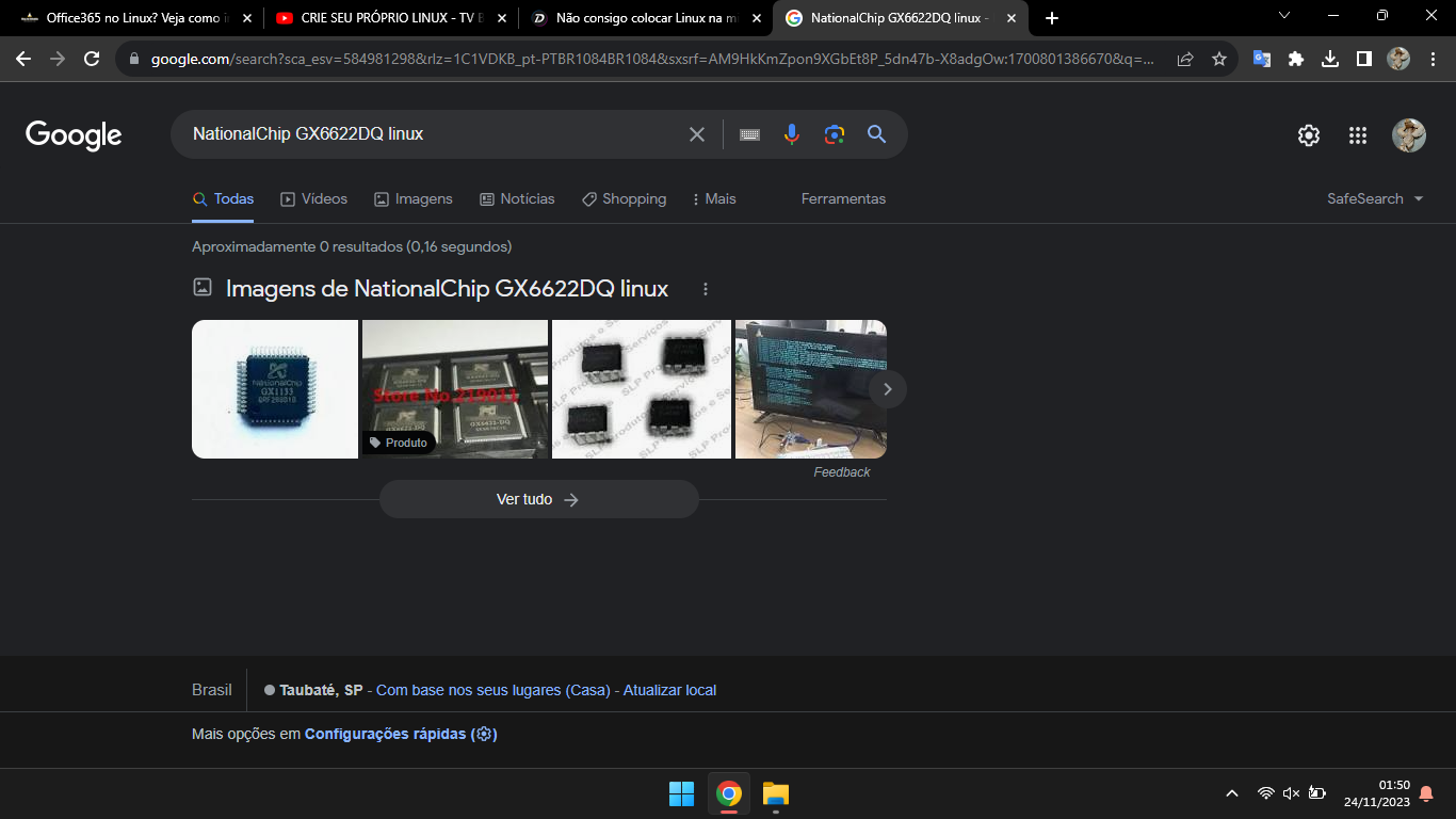

tenta escrever esse codigo ai que mandou no google e ve o que vai aparecer
mais facil abre o app da play store

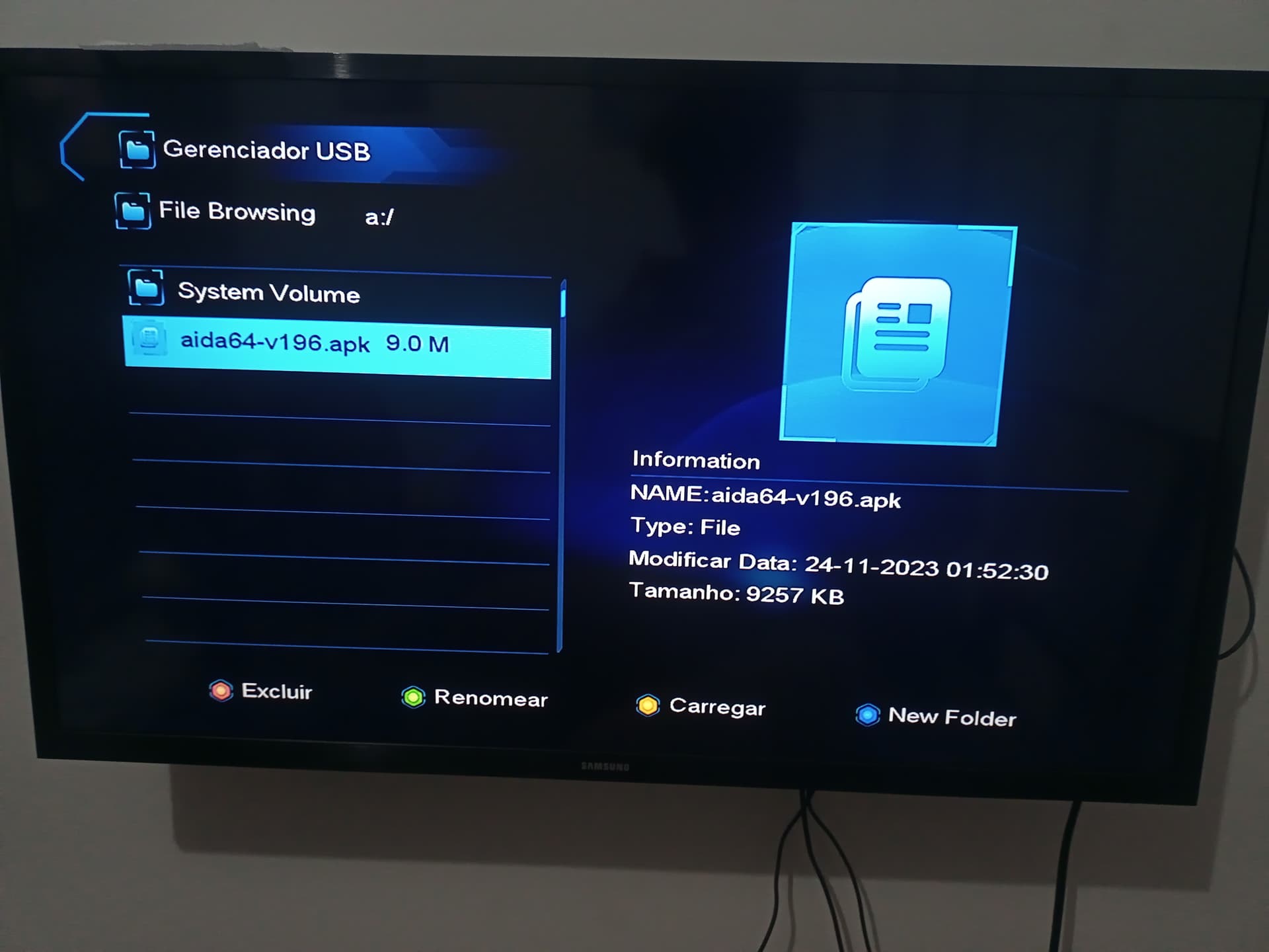

baixe o aida 64 e entao as duas primeira abas tira uam foto ou um print e posta aqui
isso resolve o problema da familia do processador e do modelo do processador
essa TvBox não tem playstore, baixei o apk do aida pelo pc e passei via pendrive, porém como disse antes, não consigo executar, o botão “ok” do controle não faz nada
e o botão amarelo não executa o apk
aqui é a print quando jogo o nome do processador no google

como foi dito antes , seu aparenho não é um tv box linux. é um aparelho de satelite e roda somente o sistema basico para esse funcionamento.
Para instalar uma distro linux, precisa de um processador Arm ou x64.
Pra simplificar esse seu chipset é como se fosse um arduino (um micro controlador), voce pode flashear uma firmware customizada mas precisaria ter um alto conhecimento de eletronica para criar sua propria firmware. Mas continuaria sendo apenas para decodificação de canais de satelite… Ou seja esse aparelho depois que perde o suporte da marca e deixa de abrir os canais - pode jogar fora que não serve pra mais nada. A não ser que esteja interessado em pagar cs mensalmente para continuar abrindo os canais de tv nesse aparelho.
