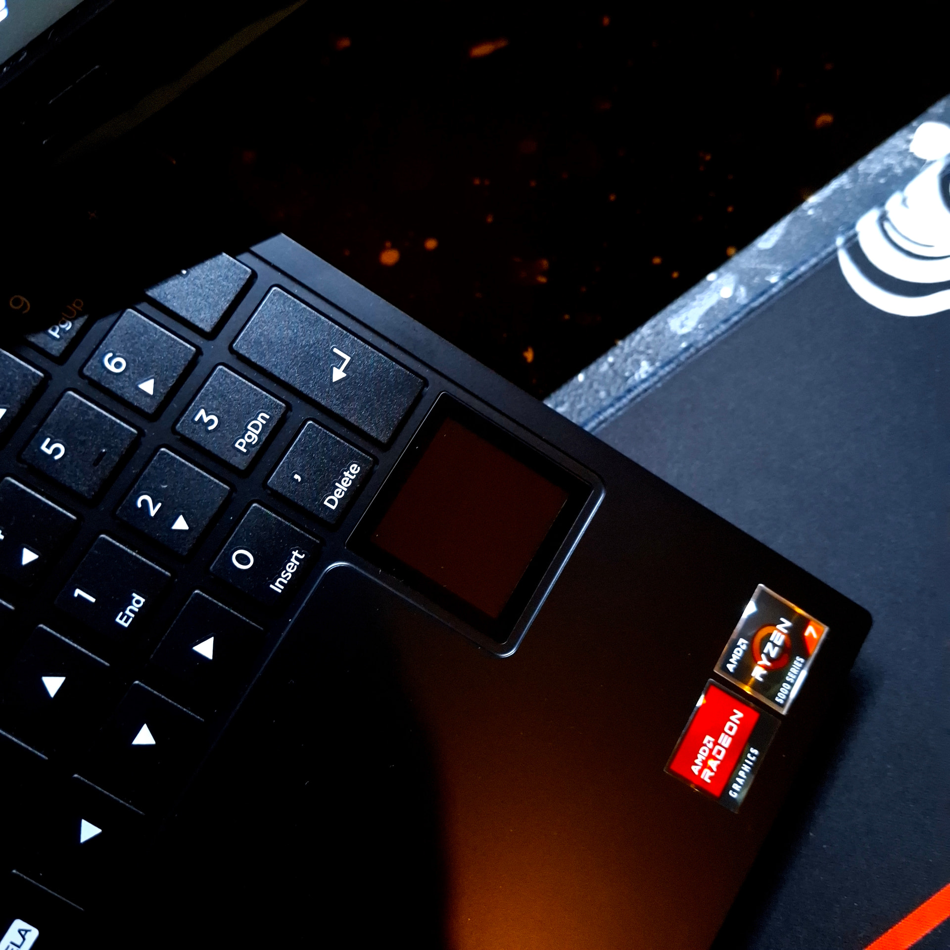

Mini tela da Positivo no Linux
Também fiz algumas tentativas de desativar manualmente; o problema é que ela não é reconhecida pelo lsusb e xrandr. Por ela possivelmente ser um display auxiliar controlado pelo Embedded Controller, acredito que não exista nenhuma interface acessível para controle direto (serial ou similar), o que inviabiliza o uso como monitor independente.
Agradeço mais uma vez pela atenção, não precisa fazer o teste, creio que só irá consumir seu tempo. Quando a garantia chegar próxima ao fim, vou abrir para fazer uma limpeza preventiva e desconectar o cabo flat da mini-tela.

A mini-tela não aparece no ddcutil, no xrandr nem no lsusb. Ou seja, ela não é um monitor independente e não está ligada à GPU.
Pelo comportamento, tudo indica que a mini-tela é controlada diretamente pelo Embedded Controller (EC), fora do subsistema gráfico do Linux, o que explica por que não é possível controlá-la ou desligá-la via software.
É uma luta perdida…
Se o app da positivo consegue mudar o brilho, então é possível mudar por software…

Obviamente ele não vai conseguir se comunicar com a minitela (porque eu não tenho esse notebook ainda) mas ele tenta e mostra alguams mensagens durante a comunicação.
Ao tentar colocar o brilho em 100% essa é a mensagem:
Sending brightness data: 0x41 0x48 0x80 0x9 0x0 0x90 0x80 0x0 0x7 0x0 0x0 0x0 0x64 0xE2 0xCB 0x4D 0x49
Ao tentar colocar em 0% essa é a mensagem:
Sending brightness data: 0x41 0x48 0x80 0x9 0x0 0x90 0x80 0x0 0x7 0x0 0x0 0x0 0x0 0xE2 0xCB 0x4D 0x49
Tem um byte em específico que controla o brilho que muda de 0x0 pra 0x64… então pra desligar a tela é só enviar “0x41 0x48 0x80 0x9 0x0 0x90 0x80 0x0 0x7 0x0 0x0 0x0 0x0 0xE2 0xCB 0x4D 0x49“ pra porta serial da tela localizada no ttyACM dela, existem tutoriais disso por aí, se tu tiver muita paciência de testar, boa sorte :,)
Como eu havia comentado, sou um usuário iniciante em Linux e também em hardware no geral. Sozinho, eu jamais teria conseguido desligar a mini-tela.
Com a sua ajuda, deu certo — e sou muito grato por isso. Obrigado de verdade! Não tenho nem vocabulário o suficiente para expressar minha gratidão, odiava essa mini-tela.
Caso alguém também queira desligar, vou deixar os códigos. Só irá precisar copiar e colar no terminal:

ATUALIZAÇÃO IMPORTANTE — mini-tela continua ligando após suspensão / ociosidade
Após alguns testes, percebi que em alguns casos a mini-tela não dispara eventos udev ao retornar do modo ocioso ou da suspensão.
Ou seja: mesmo usando udev + systemd, o comando não é reexecutado, e a mini-tela acaba ligando novamente.
Isso não é erro do script, nem da regra udev — é o comportamento do hardware/driver.
A solução correta para esse cenário é usar um hook do systemd-sleep, que é executado sempre que o sistema acorda da suspensão.
Abaixo está o passo a passo complementar.
SOLUÇÃO: Desligar a mini-tela após suspensão (systemd-sleep)
Esse método garante que a mini-tela seja desligada sempre que o notebook acordar, independentemente de udev ou USB.
1 – Criar o hook de suspensão
Crie o arquivo:
sudo nano /usr/lib/systemd/system-sleep/desligar-minitela
Cole exatamente o conteúdo abaixo:
#!/bin/bash
case "$1" in
  post)
    # Aguarda o sistema estabilizar após acordar
    sleep 2
    # Desliga a mini-tela novamente
    /home/USUÁRIO/desligar-minitela.sh
esac
:warning: AVISO: Troque novamente USUÁRIO, pelo seu usuário!
2 – Tornar o hook executável
sudo chmod +x /usr/lib/systemd/system-sleep/desligar-minitela
3 – Testar
Suspenda o sistema:
systemctl suspend
Espere alguns segundos e acorde o notebook.
Acredito que agora essa seja a solução definitiva — finalmente a vitória contra a bendita mini-tela. Se precisarem de ajuda, é só me marcar.
Caso alguém queira lapidar o código ou melhorar a solução, fique à vontade para complementar. Não sou especialista, apenas compartilhei o que funcionou para mim e o que tentei fazer funcionar.
Boas!
