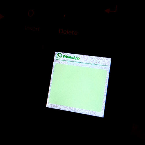

Pior que desse programa da minitela o que mais me incomoda é que sempre que o computador inicia ela começa no modo WhatsApp, mesmo que ele esteja desligado. Não consegui achar um jeito pra minitela iniciar em outro modo.

Isso realmente incomoda, não tem como deixar desligado, só baixando a luminosidade. E iniciar no whatsapp também não gosto, sempre tem que ficar alterando.

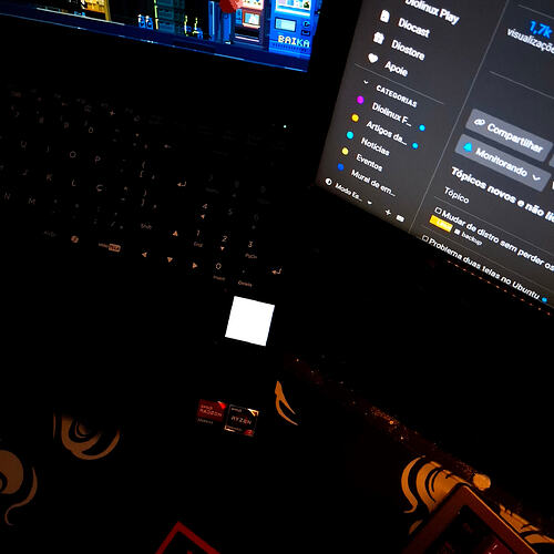

Sinto muito que não funcionou, pelo menos a tela fica desligada?
Infelizmente, não tive sorte igual ao outro usuário, no qual recebeu uma tela preta de erro.
