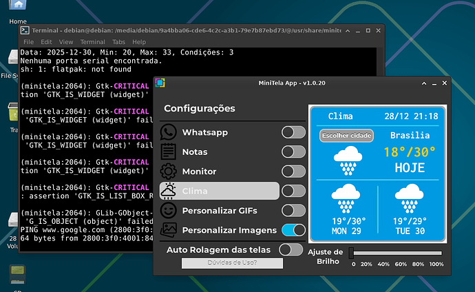

Em relação à minitela, vocês conseguem alterar a imagem que aparece na minitela? Até peguei a pasta que estão os arquivos .jpg, mas mesmo alterando os arquivos e aparecendo no aplicativo ela não vai para a tela. No Windows sei que funciona, mas no Linux não consegui ainda. Estou utilizando o Policorp mesmo
O monitor do clima, quando eu mudo a cidade o app fecha como se fosse um erro e não altera a cidade. Será que é alguma dependência para este módulo também?

Instalei o aplicativo aqui num Debian 13 puro e tô conseguindo mudar de cidade e até conseguir as informações do clima.
