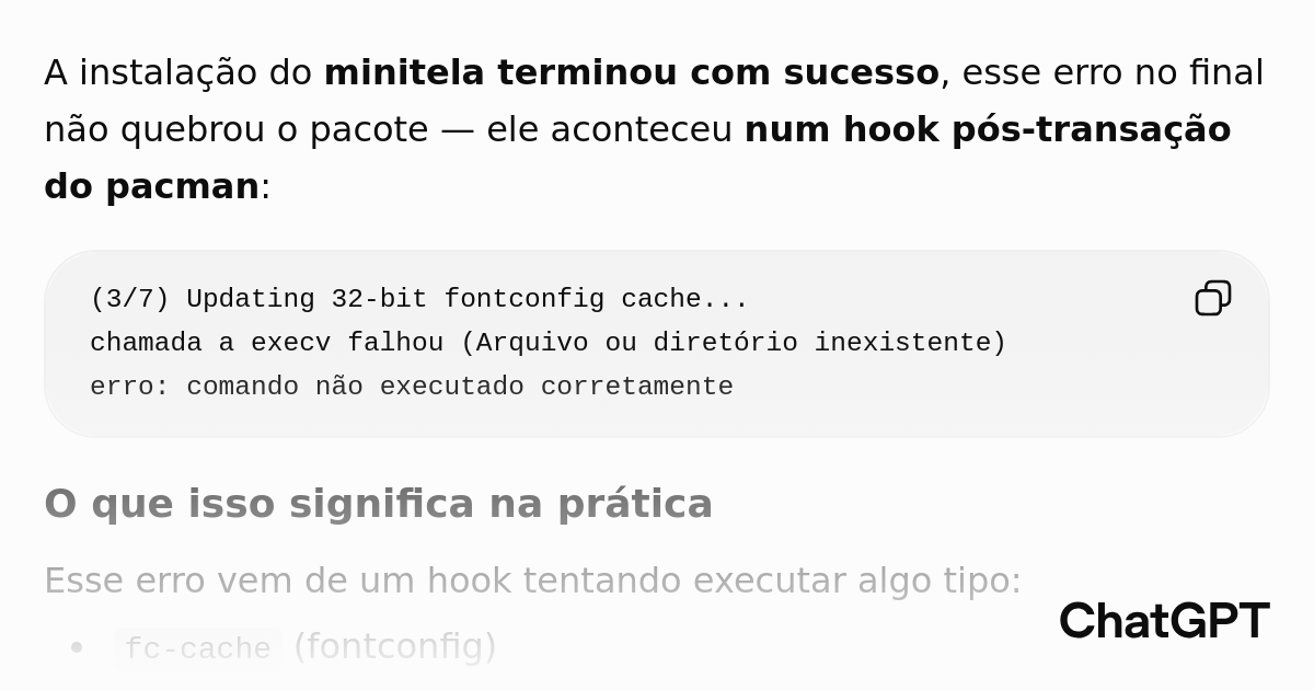

Olá, tenho o Positivo Vision R15M e estou usando Garuda Linux (baseado em Arch). Tentei instalar os arquivos do Drive mas o dispositivo USB da minitela (ID 0324:0324 CherryUSB) aparece com bConfigurationValue vazio e não cria porta ttyACM. Alguém conseguiu resolver no Arch/Garuda?
Estou no CachyOS (Também Baseado em ARCH) e estou conseguindo desligar a tela por meio da ttyACM.
Qual o output do comando “ls /dev/“ ? de preferência quais são os dispositivos tty que aparecem pra você?
E a minitela aparentemente não é USB mas sim Serial, ao que tudo indica…

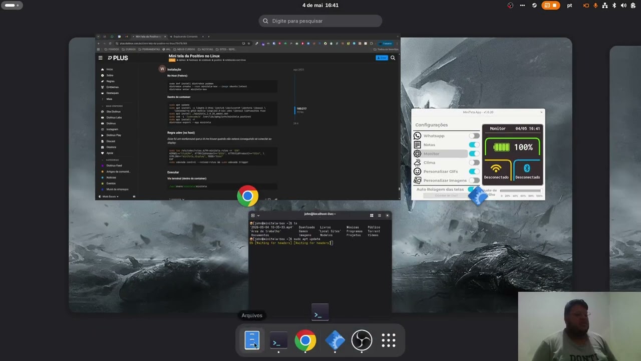

O meu vision r15m já veio com uma dica de instalação do Windows kkkkkk mas eu botei o Mint nele e por causa dos arquivos do Google drive lá em cima resolvi meu problema com a minitela, mas vou testar o app q criaram
Fiz um vídeo explicando a solução para o Fedora, pois sei que muita gente procura no You Tube.
Créditos para @martinswagner021 quem descobriu a solução:
Link para o vídeo:
Segui os passos do vídeo e tentei enviar um gif do software, a minitela tá preta com um texto
“Information”. Não sei o que faço, já tentei resolver com o chat gpt e não deu em nada. Me ajuda por favor.
Chats: ChatGPT - Diagnóstico Minitela USB
tenta reiniciar o notebook, caso não funcione baixe este app GitHub - FreyreCorona/SideCar: Rendering runtime for auxiliary displays, focused on flexibility and user-defined content. · GitHub ; aperte no botão de conexão no app, vá nas config e aperte em reiniciar ou reiniciar device.
é isso que eu faço quando a minha minitela buga.
